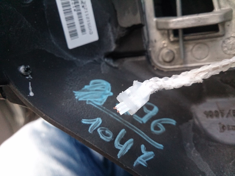

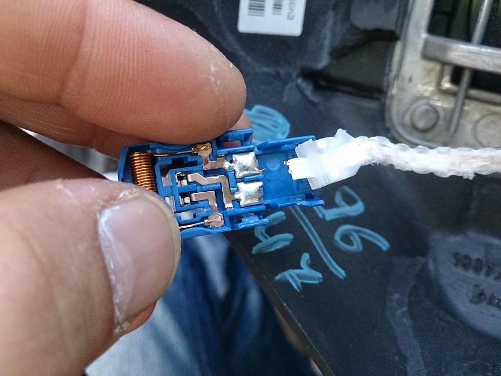

Bonjour, après démontage de mon volant sur ma 308 je me suis retrouvé avec la cosse de l'airbag coupé.
J'aurai cependant voulu savoir si il étais possible de faire une soudure étant donné qu'il c'est coupé a l'intérieur de la cosse? (voir photos)
Merci a vous.

Oui, c'est assez propre et c'est interne, c'est pour cela que je serai tenté mais je préfère avoir plusieurs avis, je te remercie du tien :)
Mais si je soude, comment savoir si ca a bien fonctionné..?

C'est clair que ca fait un peu peur, mais vu que c'est interne a la cosse je me dit que ca peut le faire vu qu'ensuite c'est bien calé, mais a part l'astuce de l'odb, n'y a t'il pas un autre organe qui passe par cette cosse afin de vérifié le fonctionnement..?

Moi je tenterais la soudure.
C'est tirant sur le volant que tu as fait ça ?

Je pense que c'est en tirant vu comment ca c'est cassé mais je n'en suis pas sur a 100%

Si, les fils ont été arrachés en tirant dessus, la photo est assez parlante à ce sujet. :nono:
Les fils sont juste à dénuder un peu plus sur 1 ou 2 mm, une soudure à l'étain effectuée comme il se doit fera l'affaire. :D
A l'origine, les deux fils sont soudés de cette manière, il faut chauffer ensemble le fil et la cosse sans trop de manière à avoir une soudure brillante. :super:
Sur la photo, c'est clair que c'est bien soudé dans les normes avec de l'étain de qualité. Ne pas faire une soudure "collée" en ne chauffant que le fil et la cosse à moitié. 8|
Après, un choix à faire suivant sa motivation, de mon côté je franchirai le pas, il n'y a pas de raison qu'il ne déclenche pas si pas d'alarme de montage.

Du même avis que les copains, faire attention, mais la coupure est bien nette, une soudure devrait faire l'affaire ! :cote:

Aujourd'hui j'ai effectué la soudure, tout rebranché, démarrage et la.......................
Plus de voyant d'airbag a l'allumage, ni sur le "check", ni sur le journal des alertes, plus aucunes traces :ghee:
Pensez vous que ca ai marché?

Une seule chose a faire pour savoir :siffle:
Mais a mon avis c'est bon

Bien joué izidor, je pense que ça doit être bon.

Nickel ! Tu as pensé à isoler ta soudure ou la cosse prenait le dessus et donc pas besoin ?
