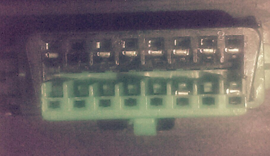

Petite photo (je sais que mon tel est nul dans le noir....) des pins présents (donc , à priori, câblés) d'une 308 :
J'ai inversé la photo pour coller aux photos page 1.

Messagede Bricoman » Mar 05 Aoû 14 13:27
Elle est très bien la photo forest, tant que les "pinoches" sont visibles. :D
Donc seulement 9 contacts sont utilisés dans la 308, reste à les identifier à l'aide du tableau plus bas. :D
Par contre, qu'elles sont le ou les contacts à décâbler pour éviter une écriture sur la seconde prise en dérivation ? :?: 8|

Messagede forest » Mar 05 Aoû 14 13:36
Merci d'avoir fait ce que je voulais faire ;-)
De mon point de vue, que la lecture et l'écriture se font via un BUS, pas sûr qu'enlever des fils suffisent.
Les fils qui semble réellement standard sont les 4 (Masse), 6 (CAN High), 14 (Can Low) et 16 (Positif batterie).
Je vais fureter pour les autres fils...

L'affaire avance petit à petit grâce au temps passé forest, la cuisine me prend du temps, j'aurai bien aimé chercher des informations. :D
Le câble plat permet un gain de place, toujours mieux pour les cacher sous la console.
Ils ont des prises démontables de manière à pouvoir décâbler les pins qui nous intéresse ?
Il faut aussi celle d'origine avec une longueur suffisante de fils derrière qui pourra se clipser à la place de l'autre. :super:
