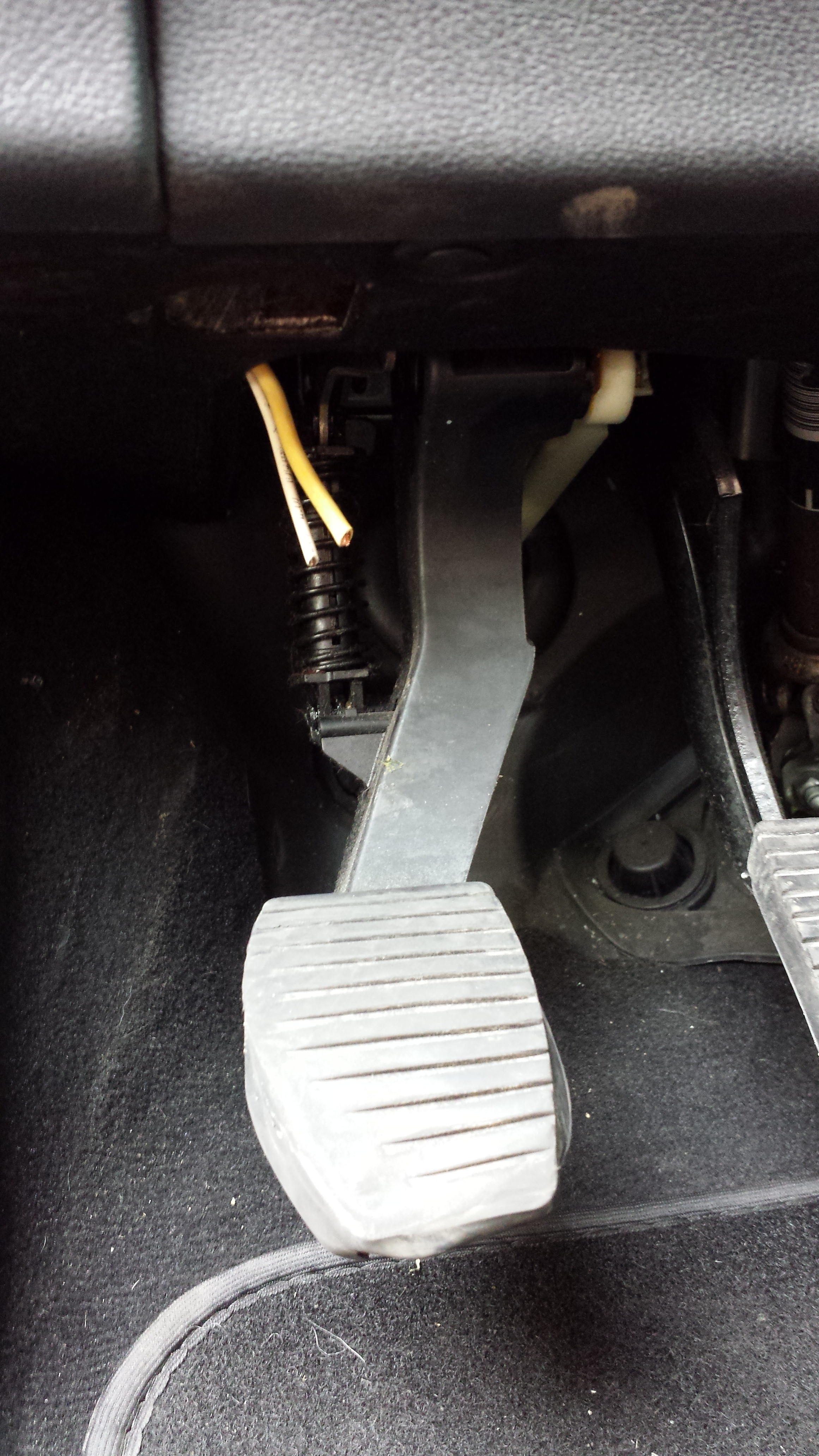

je viens d'acheter une 308 1.6 hdi d'occasion et je viens de découvrir que 2 fils electriques (1 jaune et 1 blanc) pendaient du tableau de bord au dessus des pédales.
Je viens donc vers vous pour savoir si quelqu'un avait une idée de l'origine de ces deux fils.

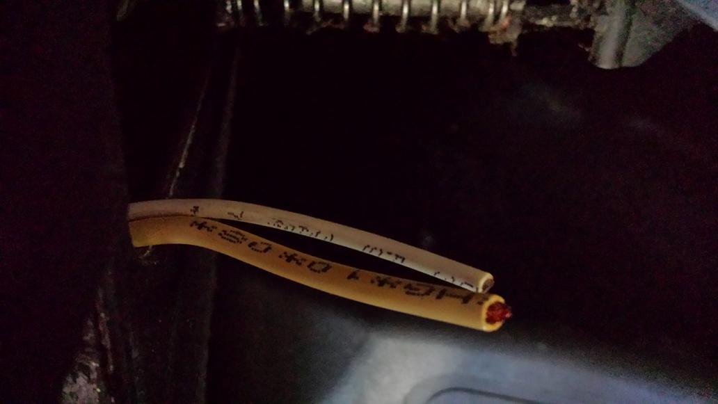

Messagede Zlatom » Lun 04 Aoû 14 22:20
En fait le tuto est très bien fait merci!
Voilà les fameux cables.

Re: Câbles électriques mystérieux
Messagede forest » Lun 04 Aoû 14 22:29
Oula, des fils dénudés !!!!
Mets au moins un scotch au bout....
Merci pour les photos
Tu arriverais à lire le numéro dessus ?

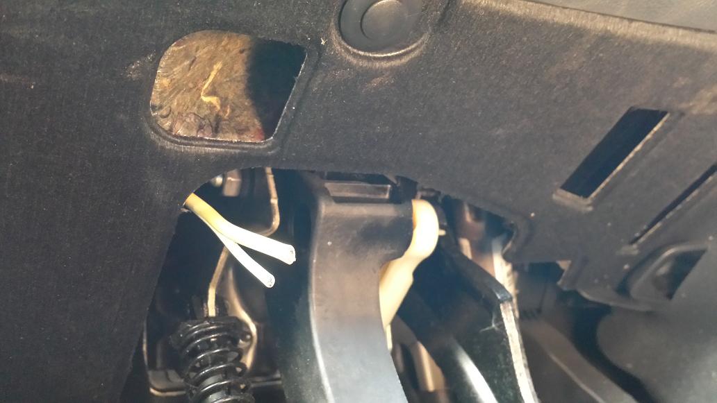

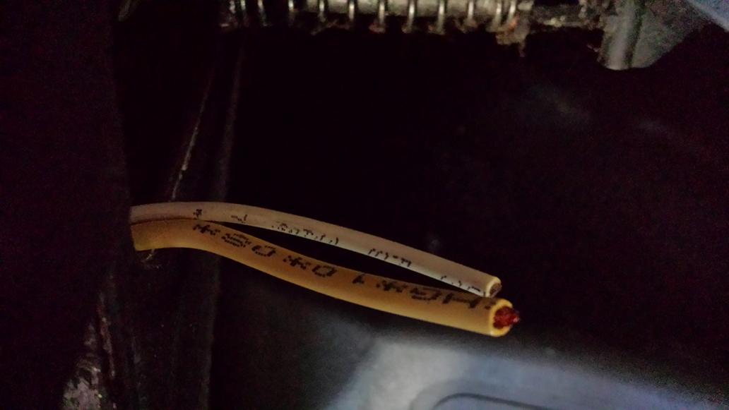

Messagede Zlatom » Mar 05 Aoû 14 20:46
Voilà les inscriptions sur les fils ainsi qu'une photo prise de dessous.
Je pense aller en concession Peugeot pour voir si je peux commander la pièce. En effet, quand j'ouvre la voiture de nuit, les pédales ne sont pas éclairés. De plus, l'emplacement de la lampe est bien présent, mais recouvert d'un petit revêtement que l'on peut enlever.
Messagede Zlatom » Mer 06 Aoû 14 13:50
J'ai démonté le volet des fusibles et je constate que le câble part derrière la boite de fusible. Après j'arrive pas a voir plus.
