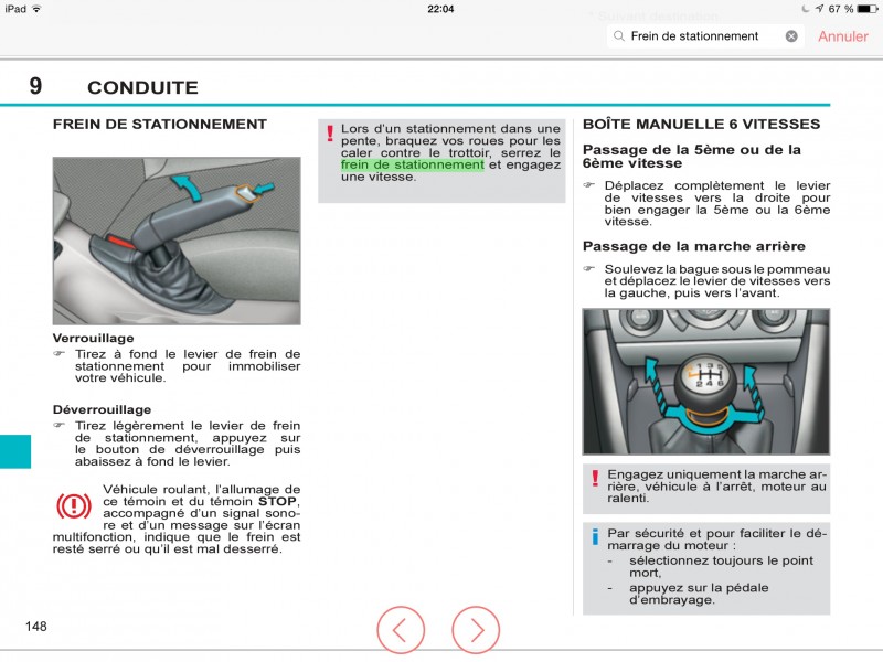

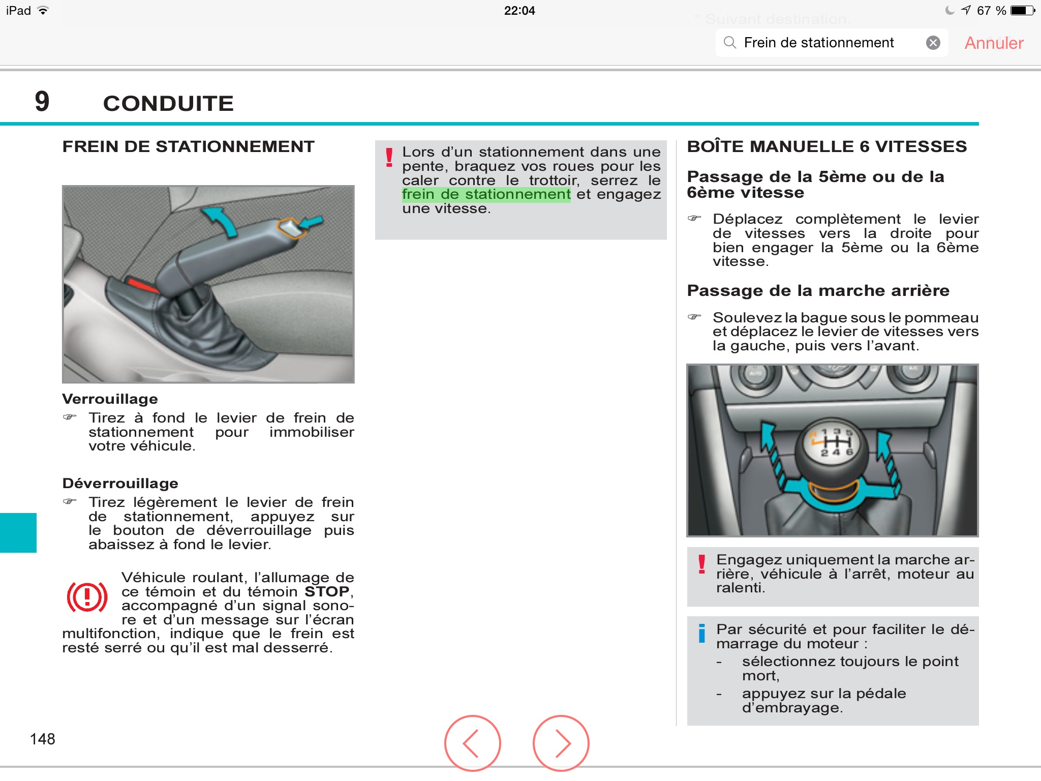

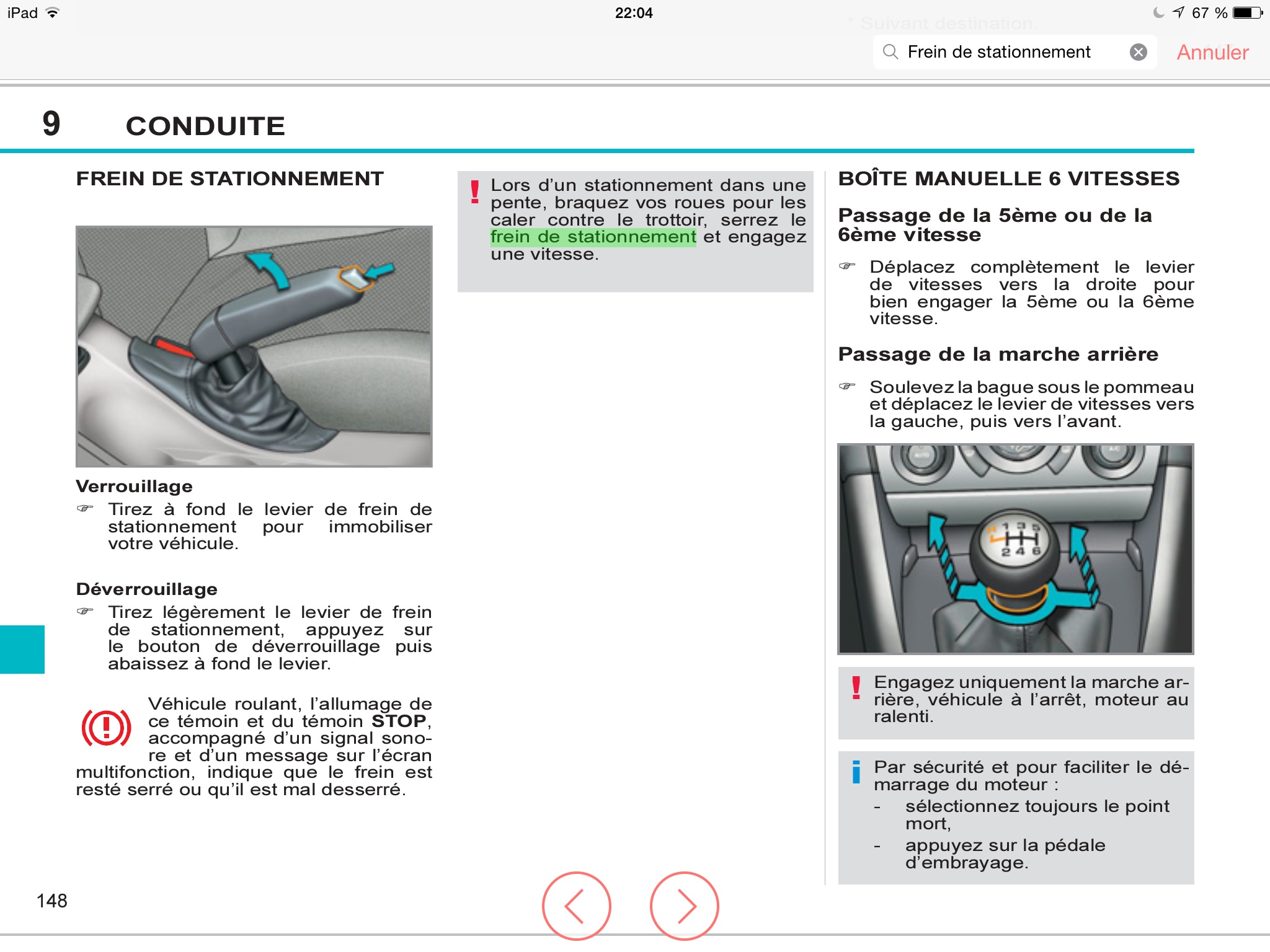

nicoGti a écrit:Pas de bip en roulant le FAM, j'avais posé la question l'année derniére sur le forum :super:
Si j'avais un bip, des fois par fatigue j'oublie de desserrer le frein a maim :roll:
Voilà le manuel en parle (en bas à gauche)
Merci pour votre aide, des que j'ai du nouveau je tiens le forum au courant.
