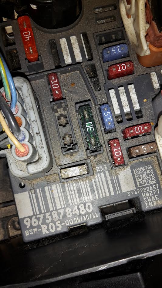

Messagede SAM308 » Ven 13 Jan 17 16:17
dolby a écrit:faut regarder si quand tu as ton probleme, du jus arrive au solenoide
pour voir si ton demarreur est hs ou si c'est le relais de commande.
mais si tu doit enlever le fusible piur arreter le tout, ça do it etre plutot un relais dans le bsm/bsi.
faudrait avoir le schema de la voiture
en plus tu as un alternateur/démarreur si tu as du S&S
Merci dolby pour ta réponse.
Vous trouverez ci-joint les différents documents techniques BSM et BSI. Dans le BSI j’ai rien trouvé, et dans le BSM, on parle que du fusible du démarreur. Je suis perdu !
mon raisonnement:
Opération A : Quand je débranche le gros fil du démarreur (1) qui vient directement de la batterie le problème disparaît. Tant qu’il est branché du jus arrive ! Et d'après les infos que j'ai par ci par là , il y a tjr du jus à ce niveau-là en permanence c'est normal.
Opération B :quand je débranche le fil qui vient du neiman (2) SEUL ( transite par le bsi bsm) sans débrancher le (1) le démarreur reste excité.
A mon avis le fait d’élever le fusible, qui doit donc couper alimentation direct depuis la batterie (quasi identique au rôle de l’opération A) arrête le problème = relais collé dans solénoïde qui se libère quand je coupe le jus.
Attention cela ne reste que mon avis de très petit bricoleur du dimanche !!!!!!!!!!!
Quelqu’un peut me confirmer / ou infirmer mon raisonnement , ou m’aider svp ?
merci d'avance

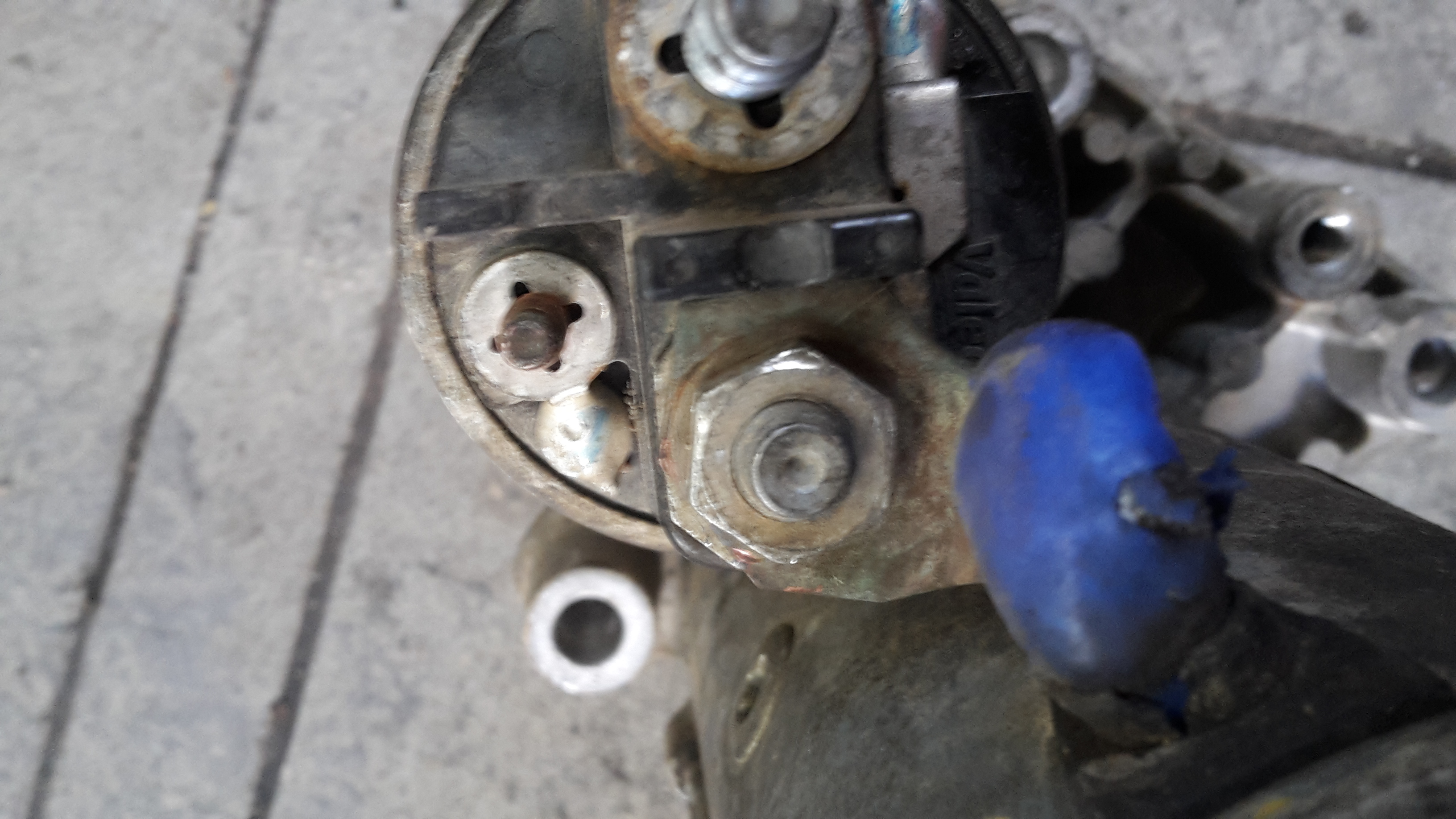

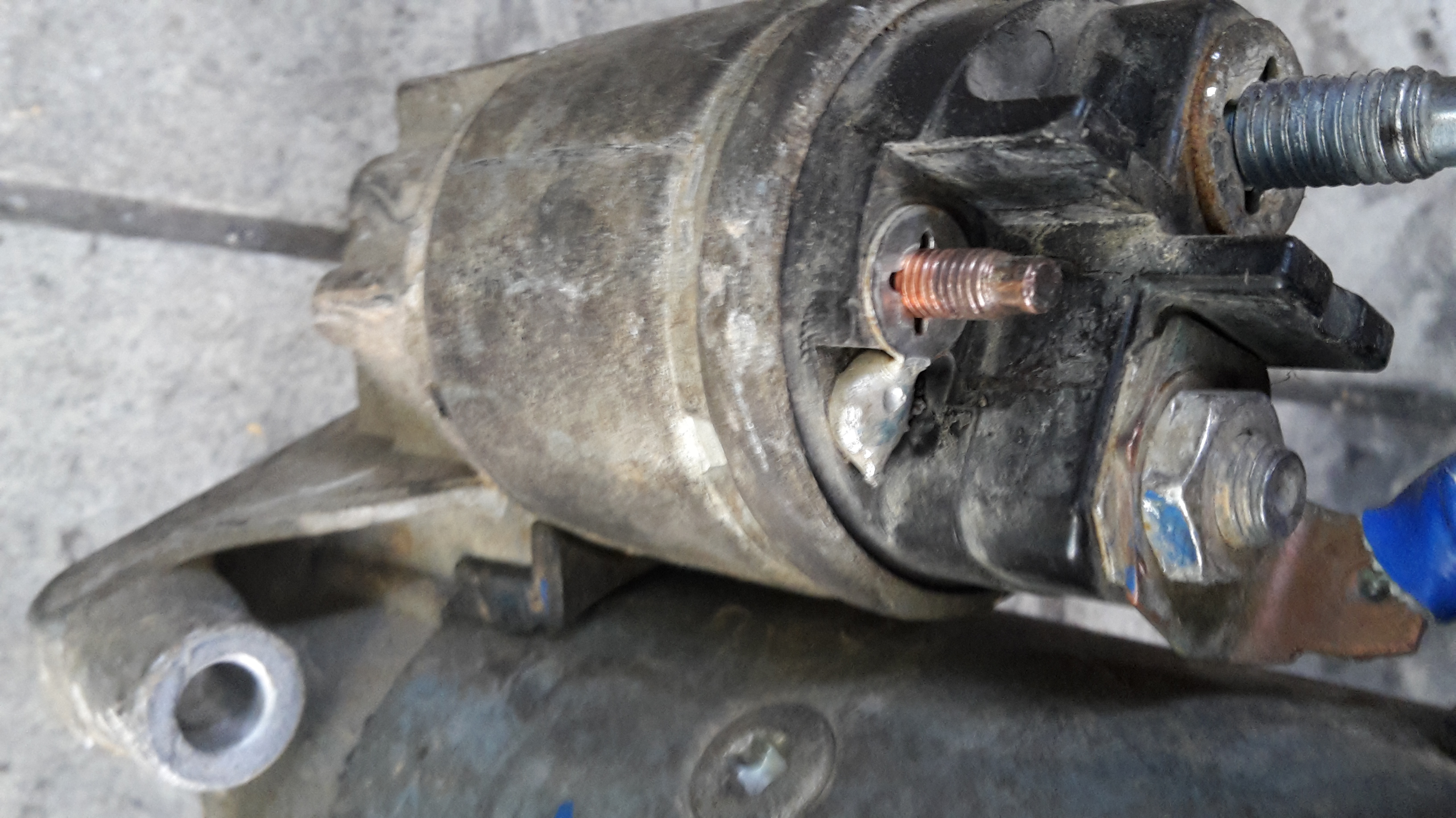

Messagede SAM308 » Sam 14 Jan 17 00:58
Yves33: Mdr mais si j'avais pu je l'aurais fait ,mais l'accès est tellement dur que j'ai du débrancher la fiche.
Dolby: merci pour ta réponse. Je pense que c'est bien cela.
Aujourd'hui j'ai fais au moins 20 démarrage sans problème.
Au bon vieux temps, mon père ouvrait le demarreur , nettoyait les pièces , changeait les charbon etc . Aujourd'hui le demarreur est derrière le moteur, on y a même plus accès.
J'ai eu ce problème en octobre 2016 et avant hier . Dois je accordez une troisième chance à ce demarreur ou le changer toute suite ?
Avant hier le véhicule à passé la nuit dehors à -4 ° et c'est très humide par chez moi donc je pense qu'il a du prendre un peu......
Qu'en pensez vous ?

Messagede Alexandre42300 » Sam 14 Jan 17 08:43
Au vu de tes propos Relais de demarrage donc demarreur (pas detailler) perso je le remplacerer au plus vite.

Messagede dc8 » Sam 14 Jan 17 11:41
bonjour suivant ton modèle de démarreur possibilité de changer uniquement le soléno moins de 50€ car c'est lui ton problème , pour lui cogner dessus utilise un morceau de manche à balai ou similaire en visant bien tu passe

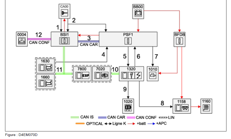

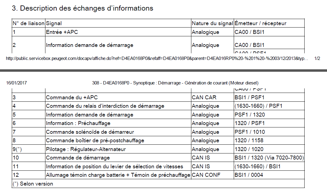

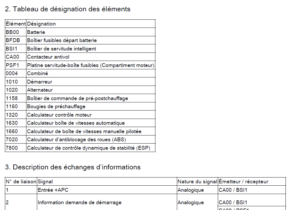

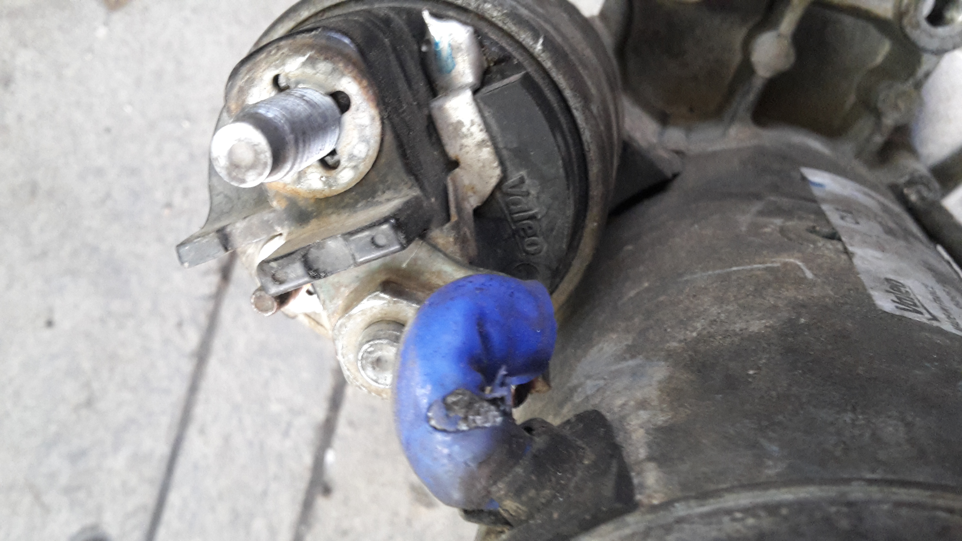

Messagede SAM308 » Lun 16 Jan 17 17:33
SAM308 a écrit:Si ça le refait une fois encore après remplacement du démarreur je la fait remorqué par Peugeot pour diagnostic . Mais je reste optimiste pour l'instant !
Je vous tiens au courant
Pour ceux qui s'y connaissent un peu en électricité auto, j'ai réussi à avoir le schéma du démarrage. pouvez vous m'aider?
NB: quand j'enlève le fusible du démarreur (BFDB) le démarreur s'arrête.
Merci de votre aide d'avance.
J'ai aussi d'autres schéma et d'autres docs sur les codes défaut de la 308 112 cv pour ceux ou celles que cela pourrait intéresser. n’hésitez pas à me demander. j'ai même des tuto de montage de quelques pièces,etc

Messagede SAM308 » Jeu 19 Jan 17 09:26
Démarreur changé hier et le même problème qui reviens ce matin .demarreur enclenché et obligé d'enlever le fusible du demarreur ........je ne sais plus quoi faire

Re: Démarreur 308 e-hdi 112 cv ne s’arrête pas après démarr
Messagede SAM308 » Jeu 19 Jan 17 09:30
Démarreur changé hier et problème réapparu ce matin....j'ai du enlever le fusible du demarreur pour l'arrêter ..

bonjour donc alimentation permanente au soléno peut être le neiman puisque alimentation direct

Messagede dolby » Ven 20 Jan 17 21:59
surement le relais au niveau bsm/bsi de hs, il reste collé

Le relais demarrage n'est pas sur le demarreur alors? Tu aurai une photo du demarreur?
Alexandre42300
Messages: 301
Messagede SAM308 » Sam 21 Jan 17 23:21
Alexandre42300 a écrit:Le relais demarrage n'est pas sur le demarreur alors? Tu aurai une photo du demarreur?
Une des photo vient du site d'oscaro, et c'est exactement le même que le miens.
Je pense l'avoir changer pour rien !
En plus le miens fait partie de la technologie TS de Valeo : très silencieux (conçu pour le s&s) le nouveau l'est moins, mais une autre personne que moi ne le remarquera pas .
Il y a un relais ( (soudé donc non remplaçable ) dans le BSM, et j’espère que Peugeot se penchera la dessus plutôt que de me refaire un autre démarreur pour rien et qu'en plus je dois revenir pour le même problème une autre fois,,,,

dolby a écrit:surement le relais au niveau bsm/bsi de hs, il reste collé
j'ai vu dans la RTA qu'il y avait un relais d'excitation du solénoïde , espérons que Peugeot le trouvera facilement sans devoir immobiliser 5 jr le véhicule ,,,,,car d'après eux cela va être le cas

bonsoir circuit demarreur

J'ai fais le tour des mécanos depuis une semaine et c'est confirmé c'est le BSM.
Pour info : le véhicule a fonctionné et fonctionne toujours normalement!
j'ai demandé le prix à peugeot , et j'ose même pas vous le dire . en plus ils ne fournissent même pas la garantie si je ne passe pas par leur recherche de pannes à 129 € par jour d'immobilisation, que dieu seul sait combien ça va durer.
J'ai une question : Mon bsm est celui sur la photo: DELPHI R05 9675878480
sur peugeot box il me sort la référence OEM : 9807028880
quelqu’un sait déchiffrer ce qui est écrit sur le bsm ? car avec la réf DELPHI R05 9675878480 car je ne trouve rien chez Peugeot avec ça, et sur internet que il n'y a que des articles d'occasion.
Faut il le télé-coder si je le change par un nuf ref OEM 9807028880?
