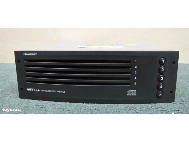

Bonjour
J'ai recuperé un chargeur cd Blaupunkt de MODEL IDC A04 PSA 815 et je pense l'insataller sur mon radio cd (audio). Normalement il se monte normalement sur la 307 c'est à dire sur les postes RD3
. Est que les fiches sont les mêmes pour qu'il se monte sur mon poste rd4 ? merci pour votre aide.

si c'etait sur un rd3 ça se monte pas car c'est du van
le rd4 est en can

salut,tu peux toujours essayer mais il faut aussi un télécodage peugeot pour cette équipement
