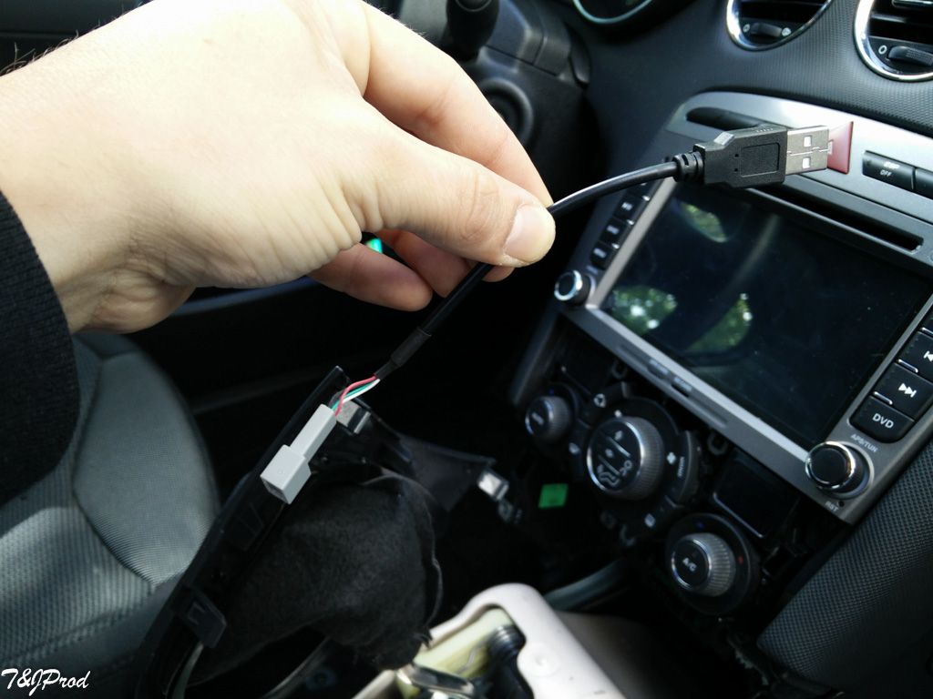

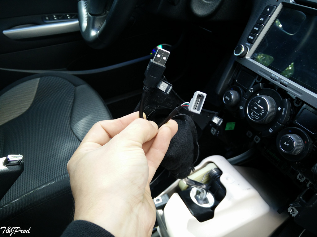

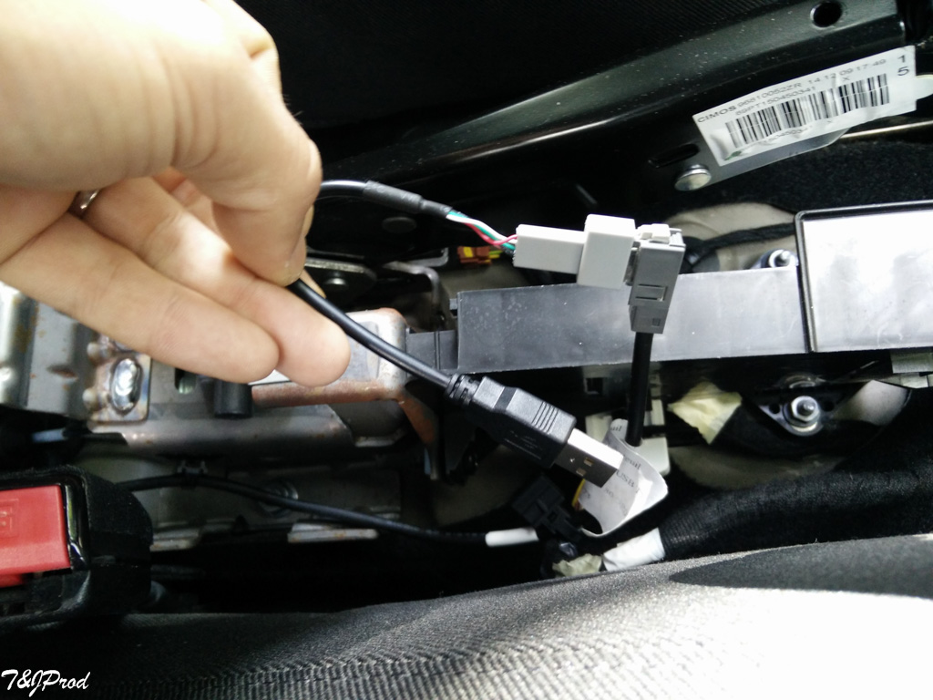

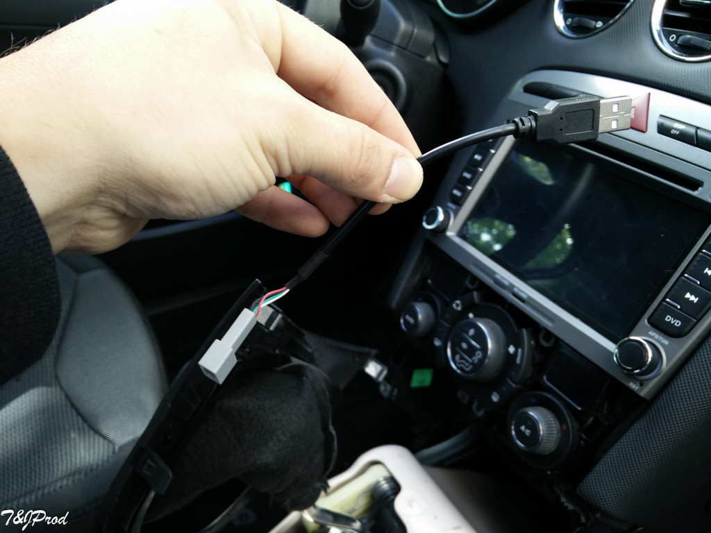

Messagede Tom76 » Jeu 11 Aoû 16 13:29
inter981 a écrit:Il peut être pour ce câble? Lorsqu'il est connecté? Qu'est-ce?
Merci.
Salut inter981, salut à tous.
Ce câble est utilisé pour raccorder le câble USB Peugeot (USB se trouvant dans l'accoudoir central)
Regardes.

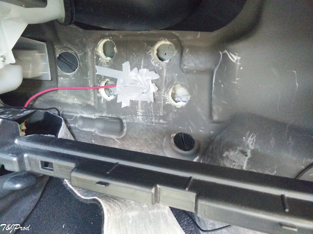

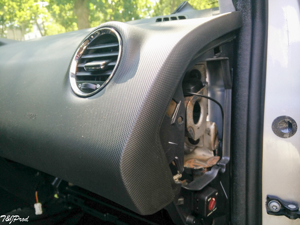

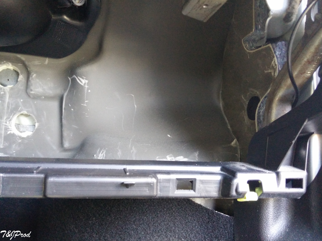

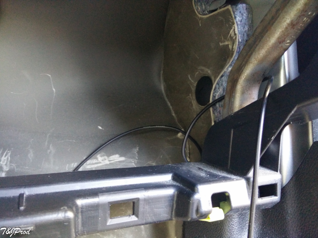

Pose 2DIN chinois sous android lollypop 5.1.1 - Antenne GPS

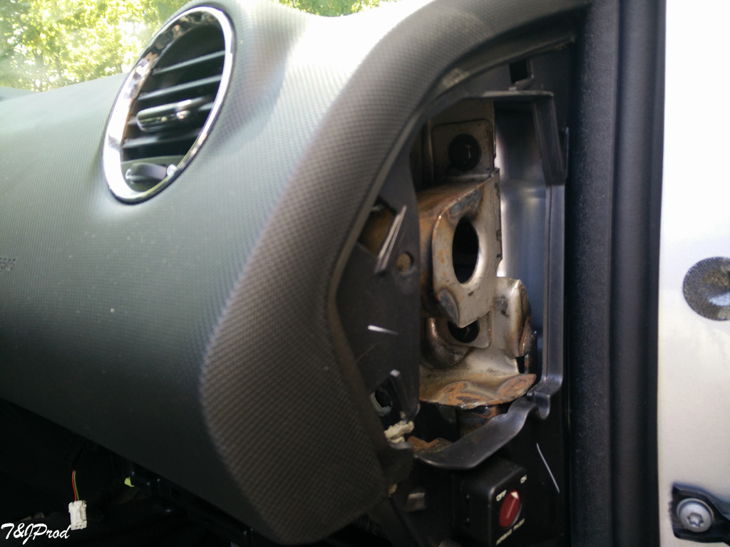

Messagede Tom76 » Lun 15 Aoû 16 17:54
Salut à tous.
- Merci PB40.
- Merci pour le réponse bastiien31 C'est une bonne idée de doubler les branchements pour rebrancher le RD4-45 en cas de besoin. :amen:
- Cool pour ton installation niwox
Bon j'ai re-déposé ma boite à gant pour passer enfin le câble d'alimentation de mon ampli.
(La suite du passage du câble et installation et câblage de l'ampli dans un futur post.)
Revenons à nos moutons.
Je me posé la question de l’intégration de l'antenne GPS dans la voiture. Le câble commençait vraiment à me prendre la tête dans la boite à gant.
C'est alors que j'ai vu cet emplacement possible lorsque j'ai déposé le plastique où se trouve le "verrouillage de l'airbag avant droit" pour avoir proprement la boite à gant.
Ensuite il suffit de passer la câble proprement, j'ai choisis la solution de "sous la moquette".
Après, passage du câble dans le tableau de bord depuis l'intérieur.
Pour finir, j'ai posé la "tête" de l'antenne sur le haut de la grosse pièce.
Point positif, il y a un aimant qui permet de le maintenir en place. Impeccable. :]
Voilà, je tenais à proposer une solution pour ne pas laisser cette antenne dans la boite à gant tout en assurant un signal GPS correct.
