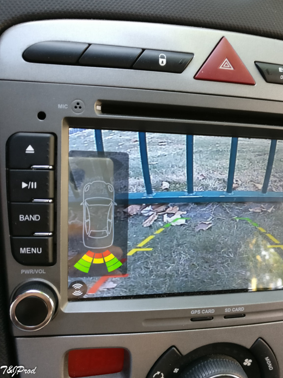

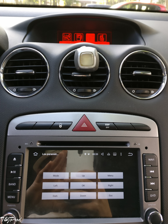

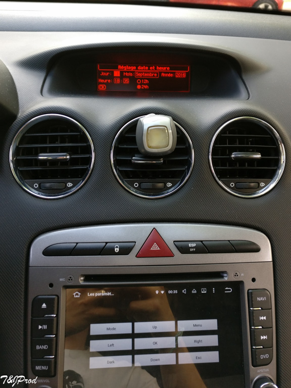

Premièrement, quand j'écoutes la radio, il y à le retour de la fréquence écoutée. Cool :frime1:
Deuxièmement, comme le précise Remi1638, il y a maintenant un accès à l'ODB de la voiture.
Pouvoir modifier l'heure et changer les options du vehicule. Re-Cool. :frime1:
Troisièmement, le radar de recul apparaît (un court instant) sur l'autoradio lors de passage de la marche arrière. Re Re Cool :frime1:
Je sais, beaucoup de Cool dans ce message,désolé. Mais je trouve cette MAJ très prometteuse. L'avenir nous réserve surement de bonne surprise pour cette autoradio.
Dites nous si vous avez constaté ce type de modification ou non suite à la MAJ.
