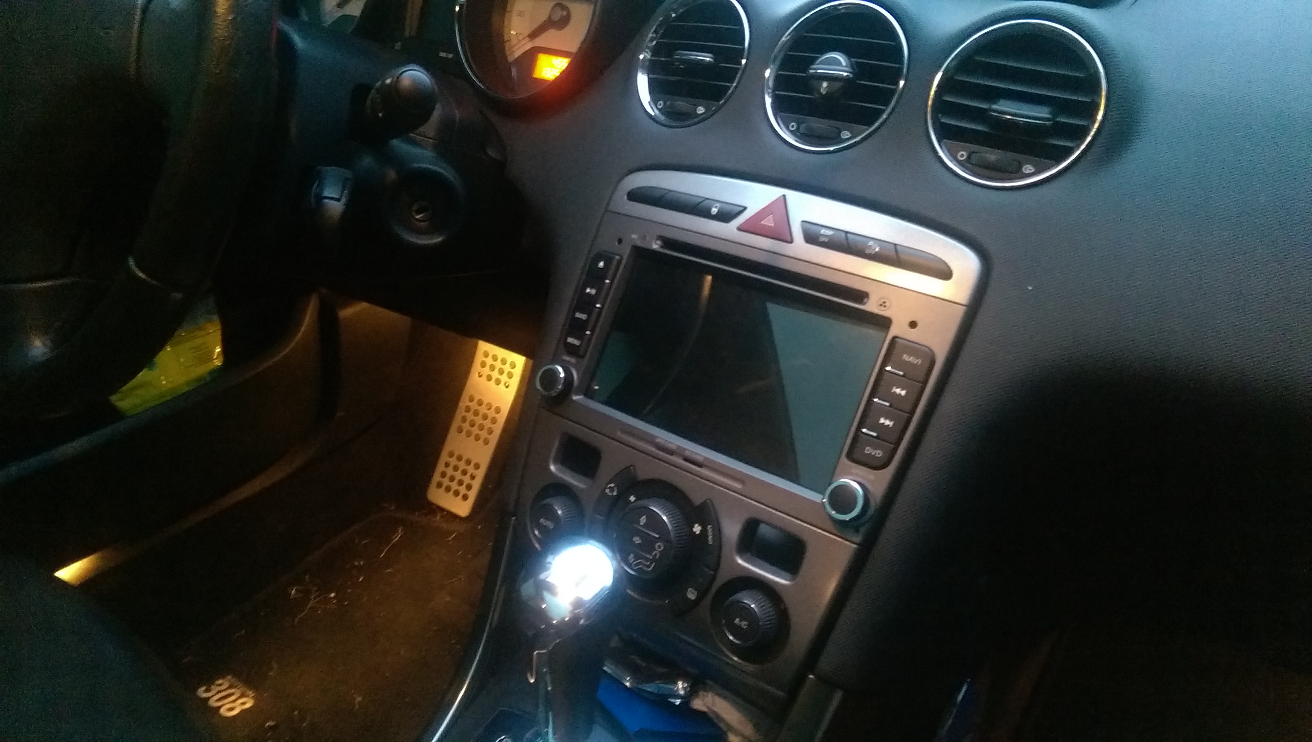

Messagede Tom76 » Sam 25 Juin 16 08:59
Salut Anonymal, rebonjour les autres.
Oui, c'est vrai, l'installation est simple et tout est plug'n'play comme on dit.
Du jour de la commande à la livraison, une dizaine de jour. Le plus long a été la remise du colis au livreur.
Oui c'est bien ça. Pour avoir accès à l'usb de l'accoudoir central, il faut démonter la console centrale. Le câble est pas très grand, je dirais 1m. Mais les rallonges usb existe ça devrait faire l'affaire.
Après il y a avec le poste un adaptateur USB(normal) vers USB(port Peugeot). J'ai pas encore vérifié, mais peut être qu'on peut l'utiliser dans la récupération de l'USB Accoudoir.
C'est la deuxième "fiche-adapateur-USB" en partant de la droite.
P.S. : Edition du message, il manquait des mots et une image. :]

Messagede Tom76 » Dim 26 Juin 16 18:51
Bonjour, Bonsoir, selon votre philosophie.
Pour continuer à partager mon expérience d'utilisateur de ce super poste, ça y est, j'ai raccorder l'USB d'origine Peugeot (console centrale) sur l'autoradio.
Vraiment facile une fois la console déposée, surtout grâce au câble fourni lors de l'achat du poste. (c'est bien le câble que j'avais cité dans le post juste au dessus.)
Petit "Tuto" dans ma présentation. ICI -> http://forum308.com/viewtopic.php?f=10&t=9566&p=295081#p295081

Messagede Fred80 » Mer 13 Juil 16 23:34
Bonsoir tout le monde,
Ça y est le poste et monté =)
Je n'ai pas reçu les caméras donc on verra plus tard pour l'installation ...
J'étais préssé par le temps donc j'
308 SW - 2009 - 2.0l hdi 136chx BVA6 - Rinjani 17' - Radar recul - Semi-cuir.
http://www.forum308.com/viewtopic.php?f=10&t=6946
Fred80
Messages: 102
Inscription: Jeu 13 Fév 14 19:10
Localisation: Abbeville, Brive, Bordeaux
Re: Pose 2DIN chinois sous android lollypop 5.1.1
Messagede Fred80 » Jeu 14 Juil 16 00:14
Ça y est le poste est monté =)
J'étais pressé par le temps et j'ai pas du tout regardé toute les possibilités mais au premier abord je suis satisfait de mon achat =)
J'espère qu'on peut désactiver les bip de l'autoradio lors du mode marche arrière car j'ai récup les bip de la voiture ça fait doublon c'est agaçant ...
Une photo pour la route ;-)
Fred80
Messages: 102
Messagede Tom76 » Jeu 14 Juil 16 07:52
Bonjour Fred80, Bonjour à tous.
Cool pour ton installation. Sinon j'ai quelques questions ?
Quel réglage CAN BUS utilises-tu pour la récupération des commandes aux volants ?
Quelles informations s'affichent sur l'écran de l'autoradio ? (Radar de recul ? / Portières Ouvertes ? / Conso ?)
Et pour finir, tu as les 2 BIP, Bip voitures d'origine + Bip nouvel autoradio ????
