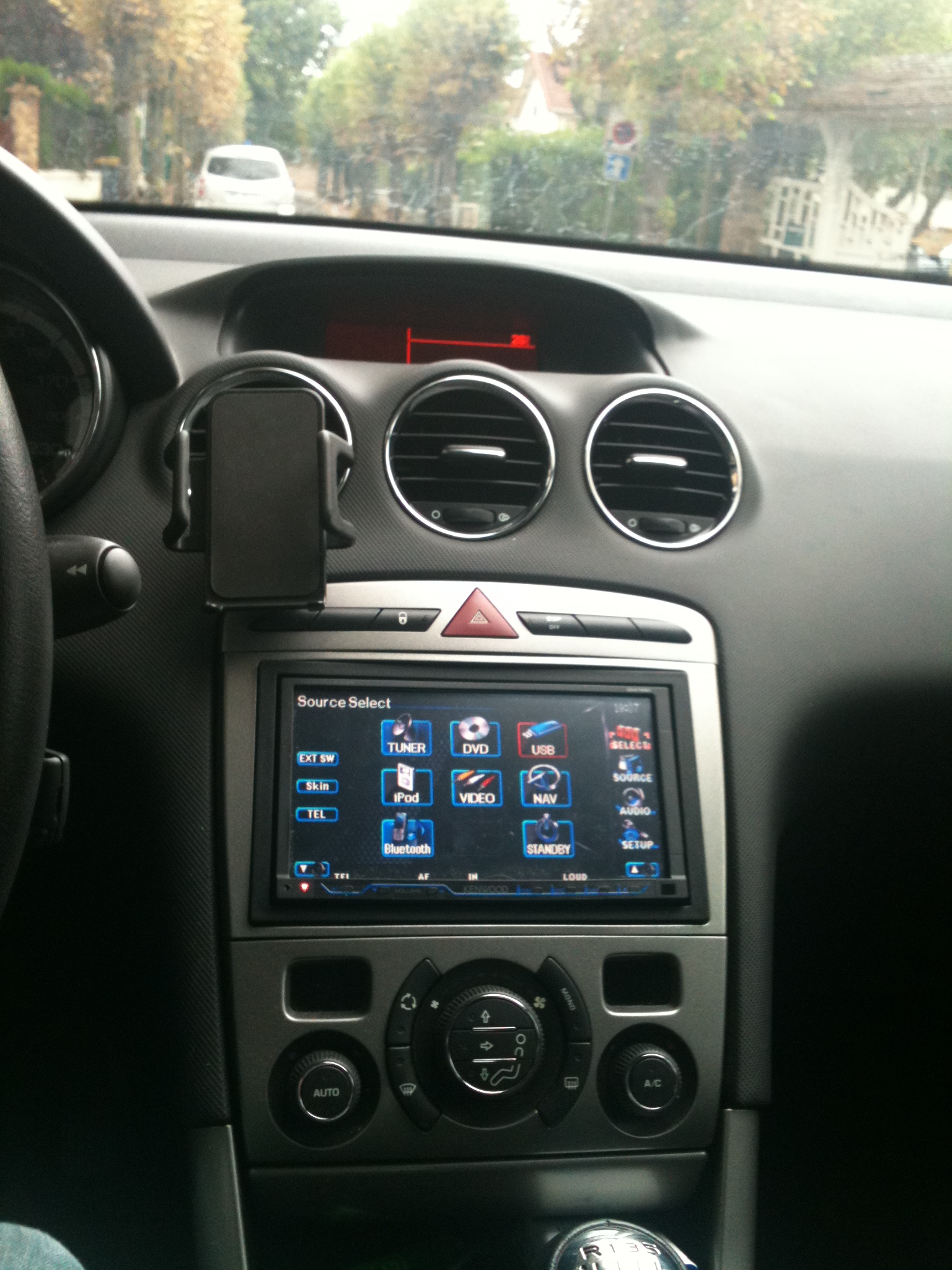

Sur ma 308 achetée d'occasion avec post kenwood double din, je n'ai plus accés au bouton "menu" présent sur le poste d'origine.
Tout fonctionnait trés bien mais mon garage PEUGEOT a débranché la batterie (changement de la ceinture de sécurité) et je ne sais pas comment régler la date et l'heure.
Y'a t'il une manipulation pour accéder à l' ODB sachant que les commandes au volant fonctionnent ?

Messagede Adol » Mar 21 Déc 10 10:04
Normalement tu dois avoir une interface montée en même temps que ton poste qui adapte ton poste avec l'affichage déporté et la commande au volant.
Pour accéder au menu, essaye une combinaison de touche depuis ta commande au volant :

Messagede fred00341 » Dim 09 Jan 11 23:17
Bonsoir
sur le mien je reste appuyez 3 sec environ sur le bouton source de la commande aux volant.
Le menu apparait.
Tiens nous au courant si ca marche pour toi...

Bonjour à tous, j'ai rencontré le même problème : plus d'accès aux menus depuis le remplacement de l'autoradio d'origine par un modèle double-din Kenwood.
Après quelques recherches sur internet, j'ai trouvé et vérifier une procédure édictée par Kenwood et elle fonctionne.
La voici:
How to enter the menu setting?
To enter the menu setting just turn on the ignition, switch OFF the radio, then press the sequence of buttons MODE and SEEK >> twice. Once done this operation the car display will visualize the voice MENU.
