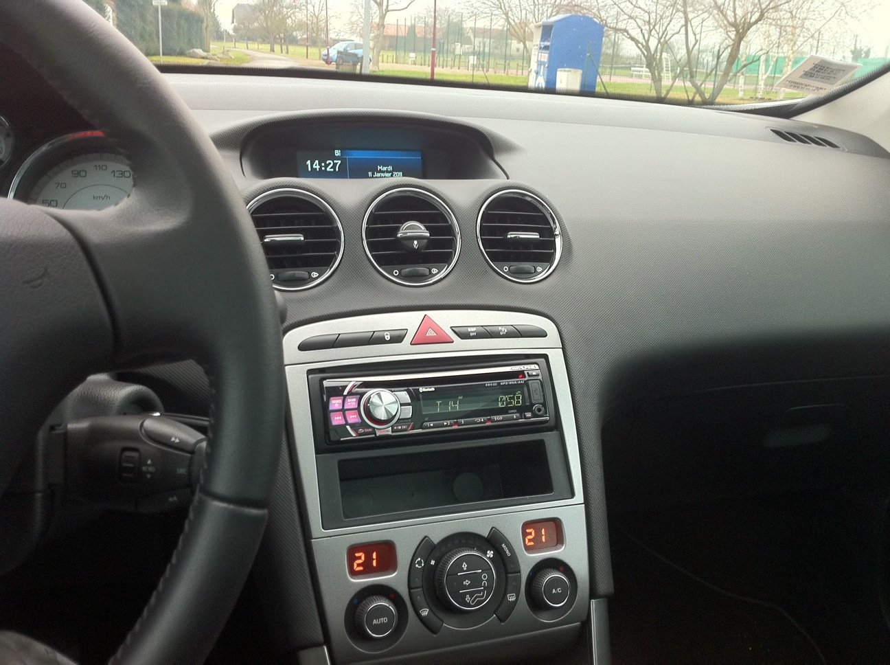

Messagede eddie67 » Lun 28 Mar 11 07:28
J'ai installer mon autoradio alpine sans problème. C'est le 113BTI avec interface de récupération commande au volant et bip de recul. Si tu veut récupérer les réglages ODB, tu est obliger d'acheter une interface commande au volant et si tu a les radar de recul, encore une interface en plus.
Voila mon install
