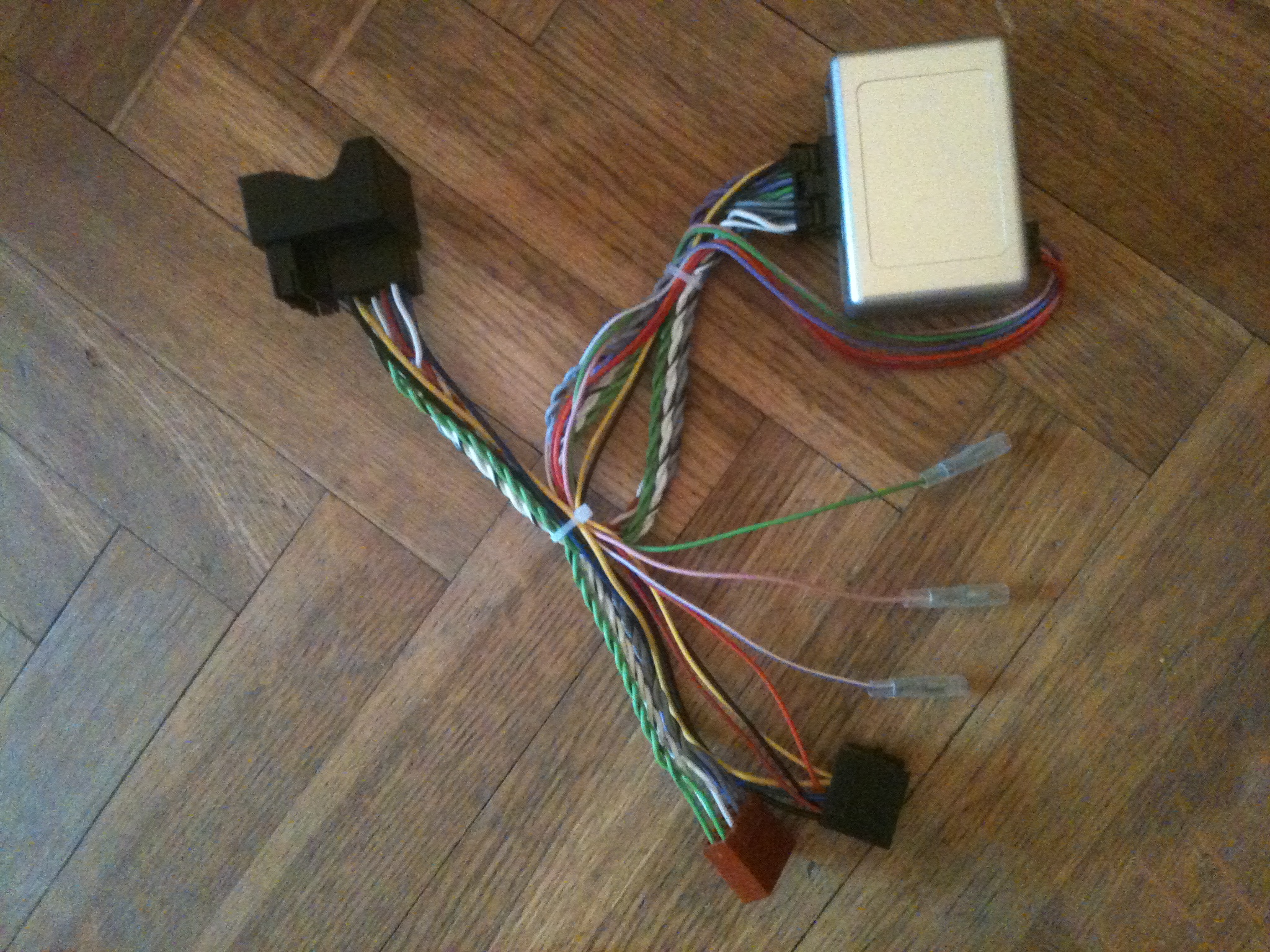

J'ai acheté le PIONEER AVH-3300BT qui gère le Bluetooth avec l'interface CA-RP-PSA.001AE afin de conserver le bip des radars de recul et les commandes au volant et le Kit d'intégration 308 ACV-391040-01......
(tous ces renseignements grace à votre Forum cela dit en passant).

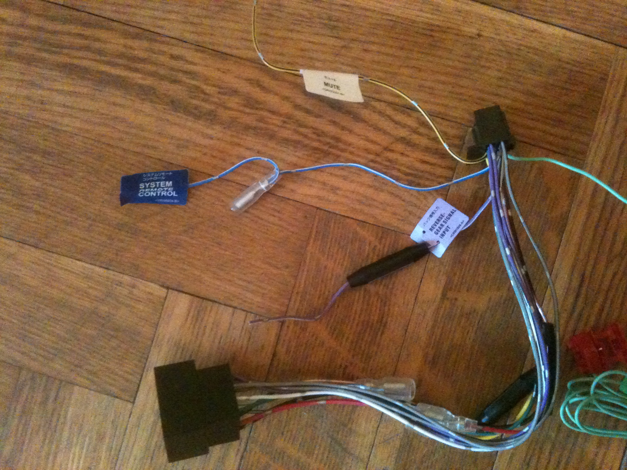

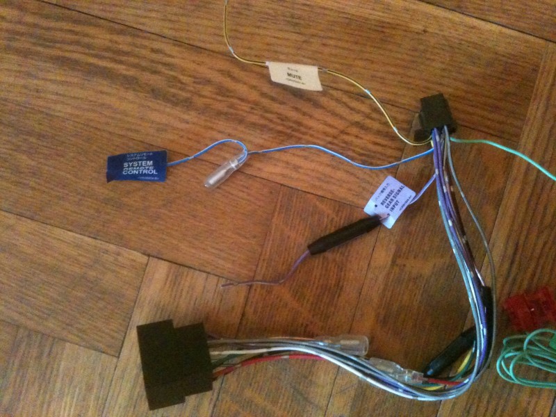

Le hic c'est qu'étant novice dans tout ca, j'ai quelques petits problèmes concernant le montage !!!!
En effet sur l'interface CA-RP-PSA.001AE j'ai 3 fils que je ne sait ou brancher, 1 rose, 1 vert et 1 blanc... :?:
et sur l'autoradio idem, un jaune avec marqué "MUTE", 1 bleu avec marqué "SYSTEM REMOTE CONTROL" et 1 mauve et blanc marqué "REVERSE GEAR SIGNAL INPUT".... :?:
Je comprends à quoi ils servent, mais je ne sais pas ou les brancher !!! :evil:
Quelqu'un pourrait m'aider à savoir quoi faire et ou les brancher avant que je me lance la dedans et que je mette le feu à ma belle titine :oops: .

En ce qui concerne le bleu, je ne compte pas installer d'ampli...donc c'est reglé
mais le jaune et le mauve et blanc je dois les brancher ou ??

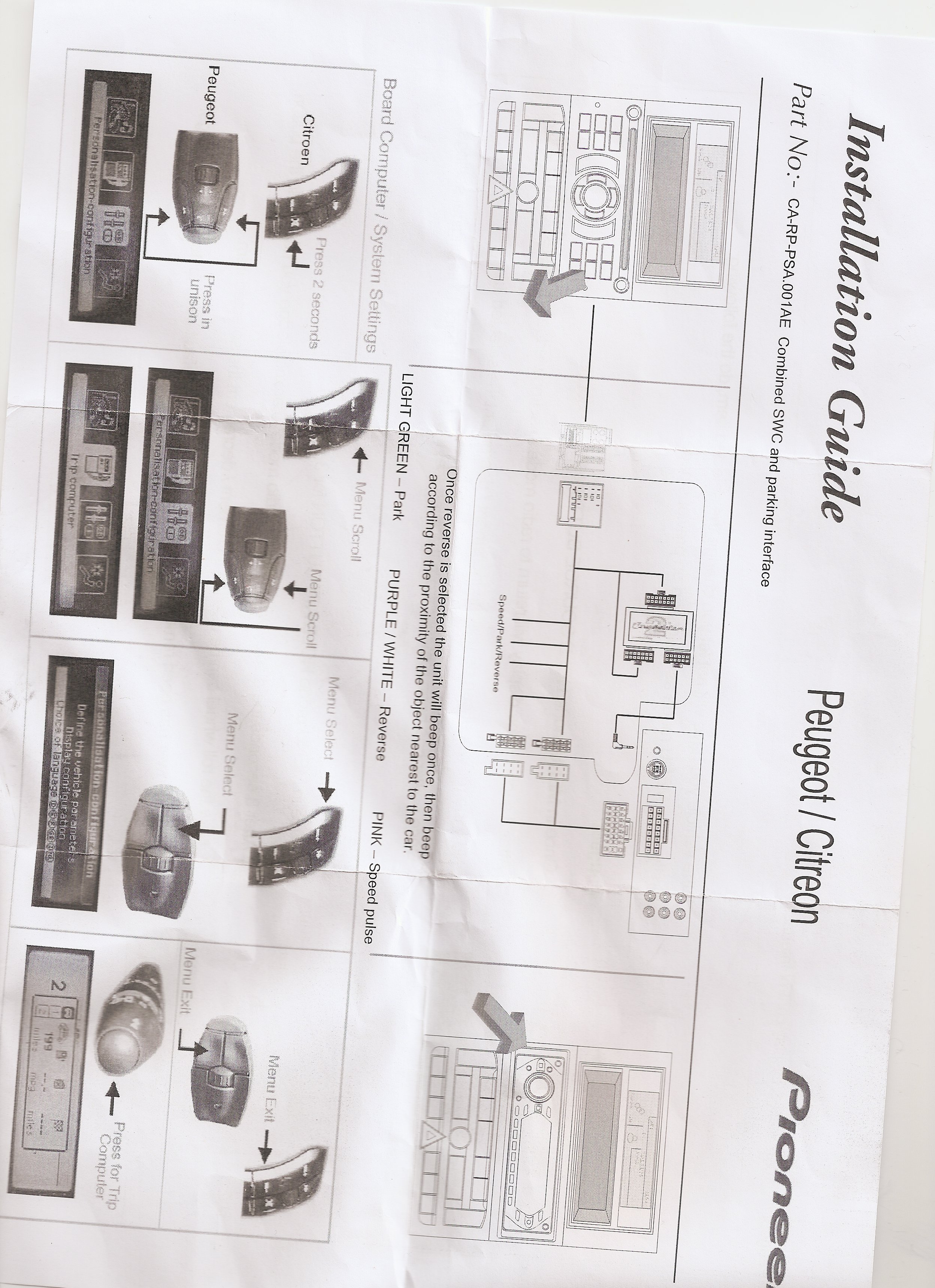

Pour le schéma de l'interface, j'ai ceci (desolé je n'ai pas réussi à faire pivoter l'image) :?

Tu t'en fou pas besoin de les brancher. Le jaune sert seulement si tu installe un kit Bluetooth main libre et le mauve pour une camera de recul. Branche le tout comme tu a est sa marchera.

Messagede eddie67 » Jeu 19 Mai 11 06:12
Oui je suis sur de moi a 300% javai le même poste et les interfaces mais j'ai changer car il est un peut pourri niveau son et le DVD enfait sa ma servie a rien a part a frimer un peut devant les potes. Je préfère avoir la qualiter de son plutôt q'un gadget inutile pour mon usage.
Le Bluetooth de ton autoradio est intégrer dans lautoradio et n'a rien avoir avec linterface puisque c'est lautoradio qui gère sa. Tu a juste a installer ton micro et a linstaller. Branche le tout et sa marche sans problème. Moi j'ai un alpine avec Bluetooth est j'ai jamais eu besoin de Brancher ces câbles.
Je te le répète encore une foi:
- le fil bleu c'est pour un ampli
- le jaune pour un kit bluetooth
- le mauve pour une camera de recul
En gros tu t'en fou.

Messagede yannthekeys » Jeu 19 Mai 11 07:29
+1 pour le "system control", il te sert à gérer un ampli pioneer servo-centralisé. Donc à queue dalle !!!

Et fait bien attention à ce qu'aucun fil ne soit dénudé et en vrac derrière le poste (yen a un qui a l'air d'être comme ça).
Et si le bluetooth est géré par le poste, pas besoin de brancher celui pour faire baisser le son, car le poste le fait tout seul dedans.

Messagede Stofkri95 » Jeu 19 Mai 11 16:54
je reçois mon Kit d'integration demain normalement, donc je dépose le tout ce week-end et ensuite je monte le PIONEER !!!!
Les 3 fils de l'interface ont un embout de branchement, donc j'imagine qu'il faut les brancher quelque part..... :?:
sur le schéma de montage il est écrit: LIGHT GREEN-Park, PURPLE/WHITE-Reverse et PINK-Speed pulse... cela m'aide pas beaucoup.
A moins que ce soit comme pour les fils de l'autoradio, à ignorer ????
C'est que j'ai acheter cette interface pour ne pas perdre mes radars de recul n'y mes commandes au volant, j'ai pas envie de brancher n'importe comment.

Ben yen à un pour le frein à main, l'autre pour la marche arrière, et l'autre pour le fil de vitesse (qui n'existe pas sur nos 308).

Alors la ya un dilemme car enfait il y a un fil qui sert de sécurité pour pas pouvoir regarder de dvd en roulant. Normalement c'est un long fil vert caca d'oie. Pour shinter la sécuriter, branche ce fil a une masse. Utilise le connecteur rapide fourni avec et connecte le sur le fil de masse de l'autoradio.
Pour la 3ème foi, les fils jaune, mauve et bleu tu t'en fou. Branche juste linsterface et te casse pas la tête. Fait moi confiance j'ai déja monter cette interface, je m'y connai bien dans le sujet

Oui, c'est celui du frein à main 'Park', qui permet de verrouiller ça normalement, en effet.

Bon le fil de vitesse c'est reglé alors..... :D
Celui du frein à main je vois pas trop l'utilité, et celui de la marche arrière j'imagine que c'est pour conserver mes Bips de recul.
Pourrai tu me dire si il faut dénuder les fils pour aller les brancher dans un endroit inaccessible, ou si il suffit de les raccorder à d'autres fils de même couleur ??

Je voi que tu na toujours rien compri. Le fil mauve sert seulement pour une camera de recul et donc pas besoin de le brancher. C'est linterface qui gère les bip de recul.
Si tu ne branche pas le câble de frein a main, tu ne pourra pas regarder de vidéo. Lit bien se que jecrit.
Tu a juste a brancher linterface et c'est tout. Les autres fils tu t'en fou que se soit ceux de lautoradio ou ceux de linterface. Tu connecte linterface au câble iso de la voiture puis a lautoradio et c'est bon. Te complique pas la vie.
Le câble du frein a main est important celui la, tu est obliger de le connecter pour pouvoir lire des vidéo. Fait ce que j'ai dit plus haut avec celui ci.
Encore une foi Pas besoin de brancher le fil mauve qui sert pour une camera de recul. Ce fil donne le signal de marche arriere. Ils sert a activer la camera de recul quand tu passe la marche arriere. Il donne le signal a la camera pour que le poste passe automatiquement en mode camera de recul quand tu passe la marche arriere est n'a rien avoir avec les bip de recul puisque cest le gros boitier gris qui est connecter a linterface qui gère les commandent au volant et les bip de recul!!!!!!!!
J'espère que maintenant tu a compri et que tu ne reposera pas la question de ou tu doi connecter ces câbles qui ne servent enfait a rien

Messagede Stofkri95 » Jeu 19 Mai 11 18:14
Ok je vais la tenter comme ca......
mais quand tu parles de cable de frein à main pour regarder les vidéos, c'est celui de l'autoradio on est d'accord.
Mais sur l'interface il y a également un cable marqué "PARK" c'est quoi celui la ??

Stofkri95 a écrit:Ok je vais la tenter comme ca......
Branche le câble de frein a main de lautoradio. Normalement tu a un connecteur rapide rouge qui est fourni avec lautoradio. Branche le câble de frein a main au câble noir avec cercle blanc du faisceau de lautoradio comme sa tu shunte la sécurité.
Voici comment fonctionne cette securiter:
Il faut enfait normalement brancher le câble vert park a la masse du frein a main. Dans ce cas la, quand ton frein a main est actionner l'autoradio te laissera lire une vidéo. Quand tu roule et donc que ton frein a main n'est pas actioner, lautoradio ne te laissera pas lire une vidéo.
Heureusement pour pouvoir détourner cela, c'est a dire pour pouvoir regarder des vidéo sans actionner le frein a main il suffit de faire ce que je t'ai marquer plus haut et voilà.

Bon ben..... voilà, c'est fait !!!
J'ai monter ce matin l'autoradio avec tout ce qui va bien (Kit d'integration, Interface).
J'ai donc suivi vos conseils, et tout est bon où presque...
L'ODB est conservé, les Bips du radar de recul également... par contre plus de commandes au volant ( c'est pas le plus grave heureusement, j'ai juste à prolonger le mouvement de mon bras 25cm plus loins :D ) !!!
J'ai aussi un petit soucis avec l'entourage noir qui se place autour de la facade, il se déboite sans cesse et il ressort grossiérement sur le côté droit de la facade de l'autoradio.
Je pense que qu'il suffit d'ajuster un peu l'encastrement pour règler cela...... je verai demain !!
En tout cas merci mil fois pour tout vos conseils qui m'ont été d'une grande aide. :wink: :wink: :wink:

En gros la commande au volant me permet de regler l'heure, les radars de recul , l'allumage automatique des feux et les essuis glace auto.... mais fini le volume et le on off

Bizare, moi je conservai pourtant la commande au volant. Sinon il faut débrancher et rebrancher linterface. Il y a peut être un petit bug. A tu brancher la prise Jack de l'interface sur lautoradio? Sa ressemble a une prise pour les écouteur qu'il faut que tu branche sur la prise REM de lautoradio

Ha non........ la seul prise jack que j'ai branché c'est le micro pour le Bluetooth !!
l'autre prise jack ( de l'interface ) je ne savais pas ou la brancher sur le poste donc je ne l'ai pas mise !!! :oops:
