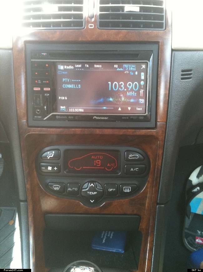

Je possède un Pioneer AVH-3300BT(photo ci-dessous) avec l'adaptateur Car-pi.161(servant à avoir la commande au volant et éteindre l'autoradio lorsque le moteur est coupé).
Je vais bientôt changer ma 307 XT Prémium contre une 308 Prémium Pack(GPS non inclus) et je souhaiterais cette finition(photo ci-dessous) en 2DIN.
