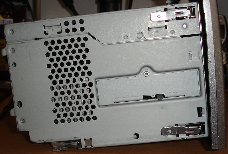

Premièrement, quand vous aurez le WIP COM 3D de sorti (2,8Kg !), il faudra regarder sur sa gauche:

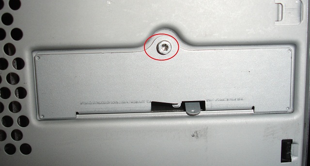

Vous verrez au centre à droite une petite visse qu'il va falloir enlever :

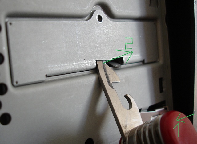

Une fois la vis enlevée, prendre un outil (en plastique solide de préférence, pour éviter toute rayure), et faire levier comme le montre la photo (il ne faut pas forcer énormément !!!);
Pousser en 1, pour que la partie 2 sorte:

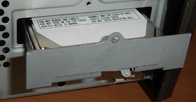

Le tiroir doit sortir horizontalement, car il est sur un rail :

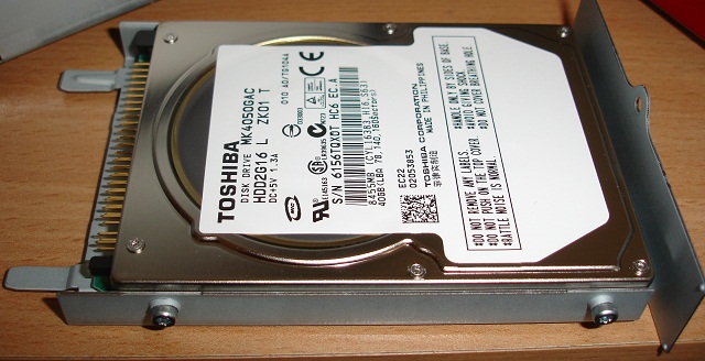

Voici le disque sorti, sur son plateau (le mieux est de ne pas avoir à enlever les vis de maintient du disque, si votre adaptateur le permet):

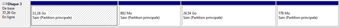

Par défaut sous Windows, le disque ne sera pas 'monté' avec des lettres dans l'explorateur, on ne pourra voir que globalement les partitions :
Maintenant, vous pourrez effectuer une sauvegarde de votre disque entier (pas par partition, il vaut mieux faire une sauvegarde du disque complet).
