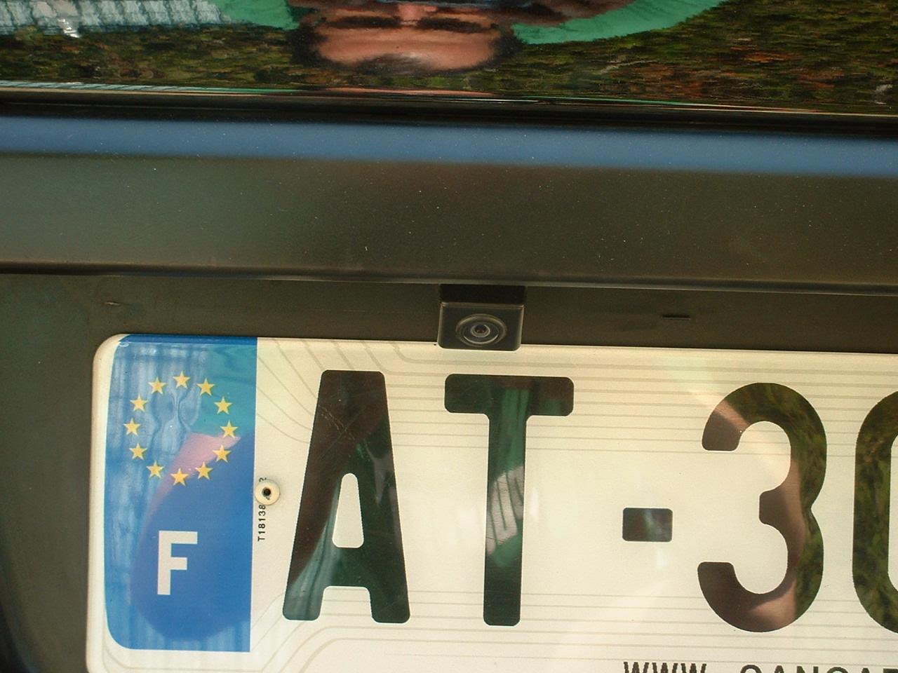

j ai un wipcom 3 d qui est un outils multimedia tres complet , seulement il lui manquait une chose la camera de recul
c est chose faite ce qui est utile vu mes vitres teintees pour les marches arrieres
pour ce projet j ai trouve sur le net une camera specifique pour 308 qui s installe sur le support de plaque
son avantage c est que c est tres compact , pas de percage et conforme a la legislation
apres pour son installation c est tres facile
il faut une masse pour la camera que l on trouve sur la platine superieur gauche de la trappe d acces ( de montage avec une cles de 10 )
une alimentation qui fonctionne avec la marche arriere donc demontage du feu ar gauche et piquaque sur le fil mauve du bloc de raccord
un flux video par cordon video que l on passe du coffre a l avant passager habitacle , acces boite a gant tres facile
et voila
par contre pas de passage automatique de la video il faut etre en mode video rca auxiliaire et faire esc pour enlever la visualisation des bip de recul
cependant cela reste une solution qui me convient garde c est garde en memoire avec acces par la telecommande en selection les sources dont la video donc 2 manips

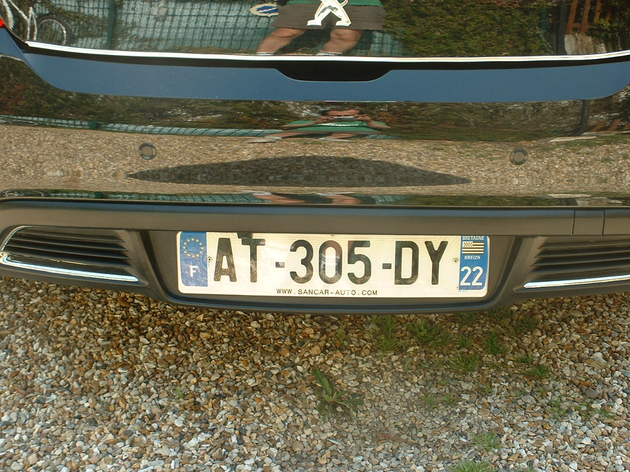

Par contre j'aurai mis la camera a la place de l'autre eclairage, non? (celui de droite, en regardant le parechoc arrière)
La camera aurait été "un peu plus centrée", non?

Pour le choix de l empacement non c est le bon car il y a un sens pour l éclairage de plaque et j ai fait la même chose sur mon ancienne voiture par contre l idée est très bonne et à vrai dire je ne n avais pas cogite sur le côté esthétique de la chose .( à voir )

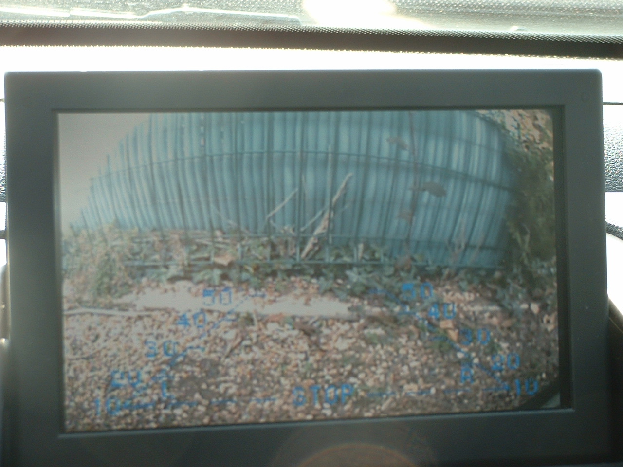

Et oui sur le wipcom pas de marche arrière en burn car coupure automatique de la vidéo
Mais comme je ne suis pas un as du pilotage cela marche très bien À faible allure et la vision est panoramique et distance graduée donc impeccable pour certaines situations

C'est vrai que les graduations sont un bon plus.

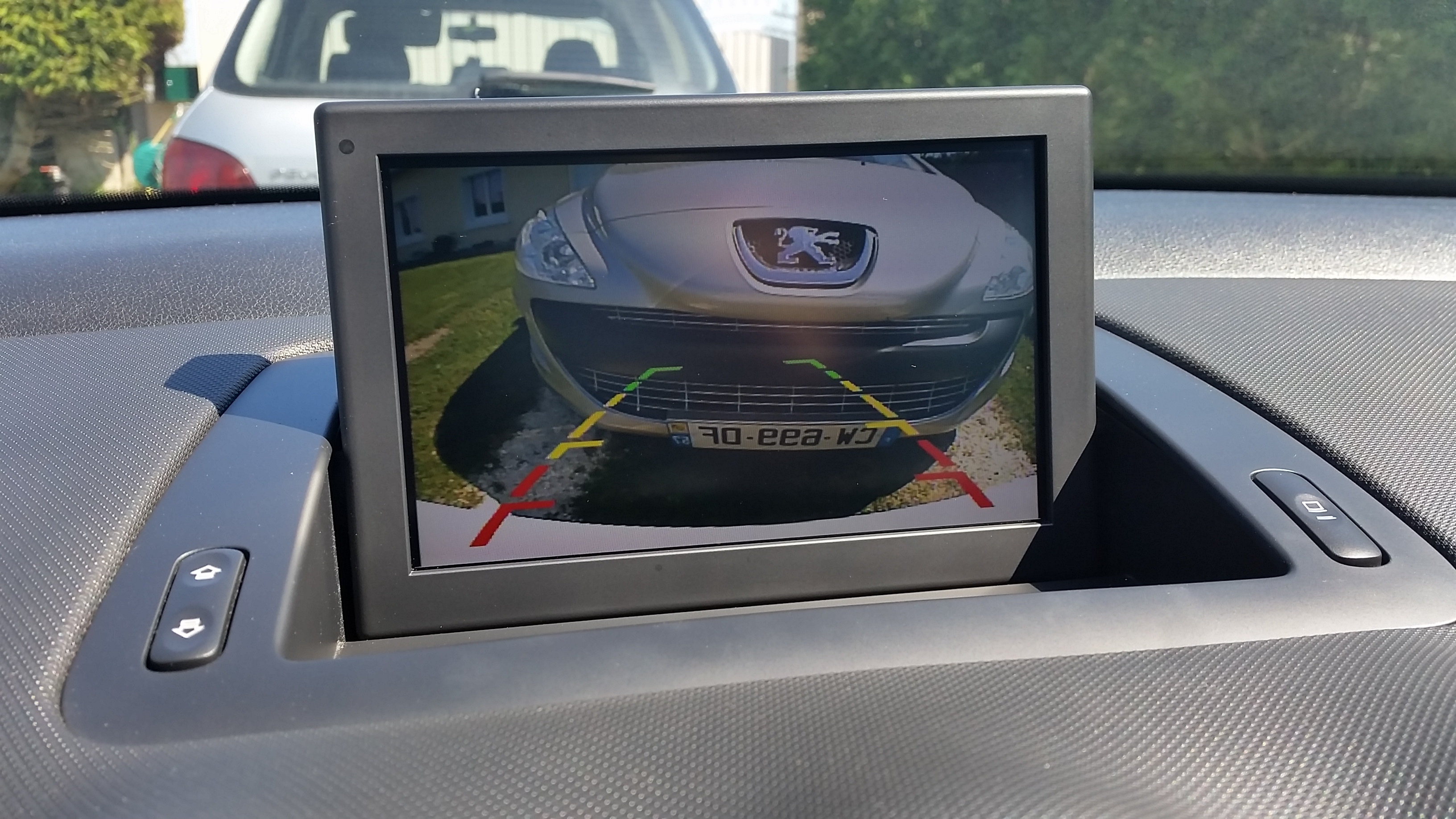

Bon je ferais pas de tuto parce que j'ai pas réussi à brancher la caméra comme je le souhaitais
Au final, la caméra est tout le temps en marche, j'ai essayé le branchement sur le feu de recul, mais la, ça ne marchait carrément pas !
La qualité d'image est très bonne de jour et de nuit, avec le feu de recul, c'est très acceptable
Pour obtenir l'image, il suffit de sélectionner la source "aux" et d'enlever le graphique des radars en appuyant sur "esc"
Le début de lignes de distances correspondent au début du déclenchement des "bip" des radars de recul
Bref, même en n'ayant pas réussi tout ce que je voulais, cela reste une aide précieuse et permet de voir un obstacle que les radars n'auraient pas détecté
