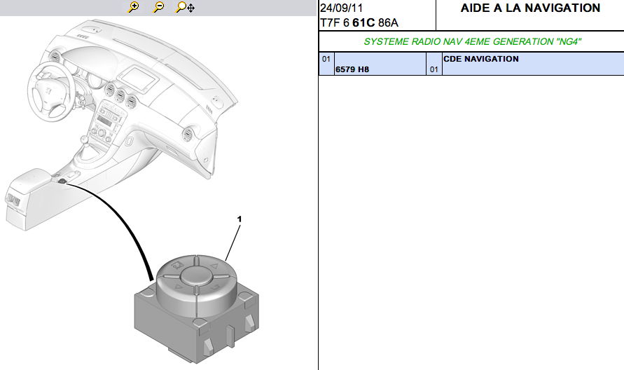

preparateur a écrit:Pour les infos OBD, je confirme egalement que certaine ne sont pas affiché par le wipcom3D, c'est pourquoi je prevois d'installer l'écran large au conbiné avec la commande OBD.
J'irai même plus loin en disant que le WIPCOM 3D n'affiche aucune information de l'ODB, ni ne permet d'en modifier les paramètres, et que pour cela il faut obligatoirement un combiné avec écran large et rajouter également les boutons de navigation dans l'ODB (boutons qui remplacent le porte gobelet).
Commande ODB NG4
Accessoirement, le grand écran matriciel n'est montable que sur les combinés à fond blanc.
