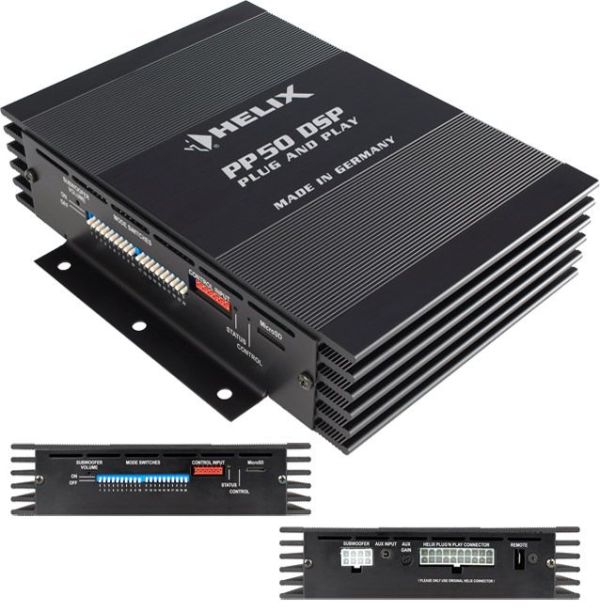

Mon véhicule est équipé du poste wipnav ( si je ne me trompe pas) avec ecran escamotable, le changer en conservant toutes les fonctionnalités n' étant pas possible (apparemment si j' ai bien compris) et voulant améliorer le rendu sonore , avoir des basses, tout en préservant le volume du coffre.
j' ai trouvé un ampli plug&play se branchant directement derrière le poste d'origine et ne nécessitant pas de tirer un + de la batterie.
il s' agit du HELIX PP50DSP auquel il est possible de coupler un subwoofer type roue de secours PP7E
PP50DSP
petite video explicative
http://www.youtube.com/watch?feature=pl ... IgisMuUwsA
voici le lien vers un revendeur pour y voir le descriptif technique (j espere que ca ne pose pas de problème)
ampli PP50DSP -> http://www.sebastoautoradio.net/produit-12235-HELIX-PP50-DSP.html
caisson -> http://www.sebastoautoradio.net/produit-12237-HELIX-PP-7S.html
connaissez vous ce produit ? que pensez vous de cette installation plug&play ? les "performances" seront elles là ?
merci à vous

Salut, je ne connaissais pas mais les spec du site (meme si mal traduit) semblent correctes. Par contre, j'espere que ca ne fera pas sauter le fusible de l'autoradio (il récupère le même +)
Par contre le tarif est un peu cher pour du 35W. Mais l'avantage est de ne pas avoir à faire l'installation...
Tu as regardé le prix des amplis équivalent avec un + à tirer ?
Sinon ca a l'air d'être un classe AB, donc il lui faudra un peu d'air ;-)
À part le tarif, semble pas trop mal sans être un foudre de guerre. Bien pour avoir un léger gain sans grosse install.
À voir si d'autres tests ou avis sur le net.

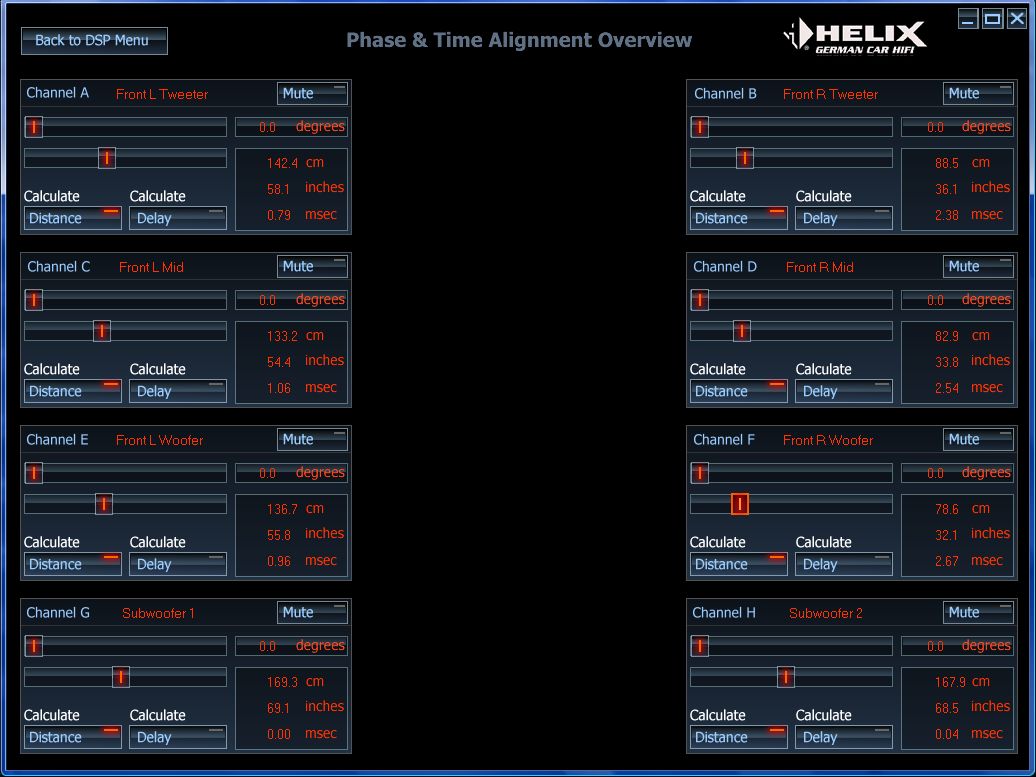

Savez vous a quoi sert le DSP 56 bits ? ce qu'il apporte ?

alors le DSP, c'est comme un processeur de PC, il est là pour travailler, et dans ce cas travailler le son, afin d'effectuer les réglages paramétrés sur l'ordi et que tu lui charges.
Le fait qu'il soit 56 bits, c'est qu'il peut traiter le signal par paquet de 56 (en schématisant beaucoup). En gros, plus il y en a, mieux c'est.
Sans DSP, C'est juste une amplification du signal, un 'ampli' (en dehors des filtres qu'ils appliquent par les molettes et le réglage)

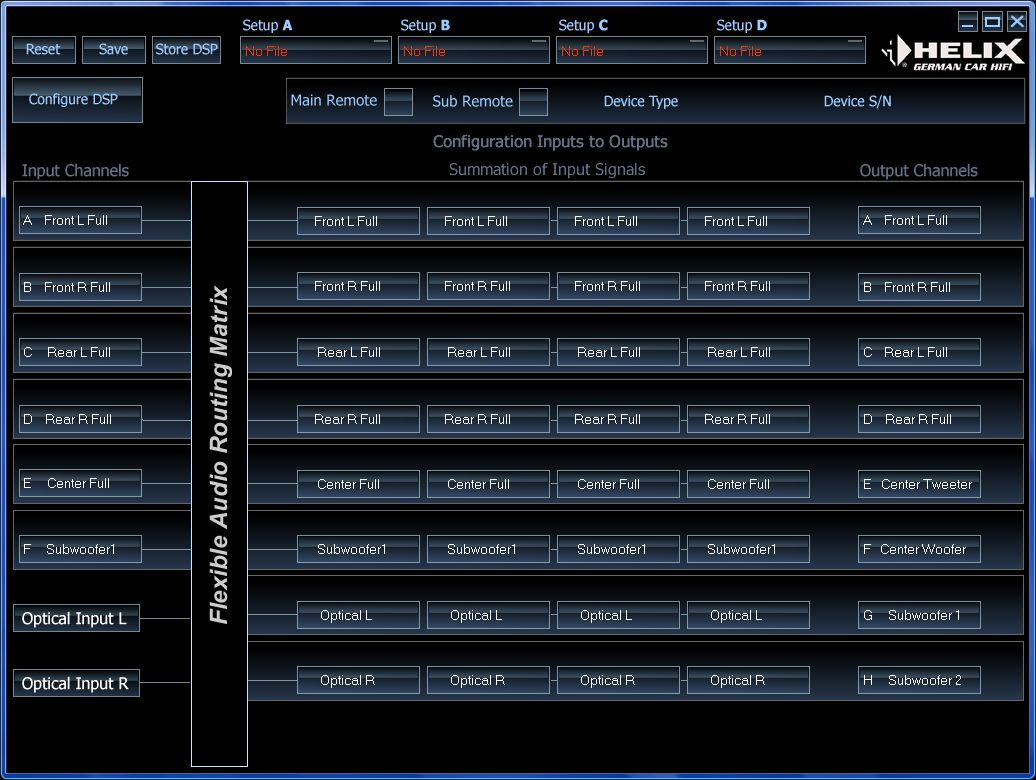

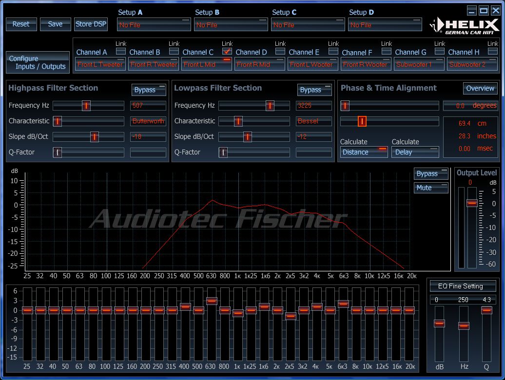

Donc il ya de nombreux réglages (égaliseur, filtre actif, alignement temporel...) cet ampli ce serait plus un ampli-hifi que de "puissance"
par contre tout est parametrable avec un logiciel et ca à l'air assez compliqué pour un non connaisseur
