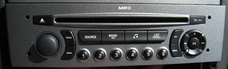

Messagede PPflingueur » Mar 12 Juin 12 21:10
Ma 308 est de 2008 c'est une confort.
Pour le poste autoradio c'est celui ci http://www.google.fr/imgres?q=autoradio ... 0,s:0,i:71
en revanche il ne fait pas mp3

Messagede forest » Mar 19 Juin 12 14:58
je mets l'image ici, pour archive

Messagede PPflingueur » Mer 20 Juin 12 05:51
Oui mon autoradio est le même que la photo mise. Par contre je n'ai pas le petit logo mp3 dessus
