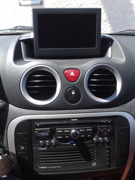

Juste pour info, une photo de ma réalisation dans la C2 de mon épouse:
Ce qui est bien, c'est que l'écran à 2 petits ergots en bas qui permettent (une fois la casquette percée) le maintien. Il suffit juste de le fixer ensuite par l'arrière.
Il faut se procurer en casse un connecteur 12 voies marron, c'est lui qui permet le branchement sur la platine electronique de l'écran, contrairement à un écran normal de RT4 ou RNEG qui lui à une prise 6 voies.

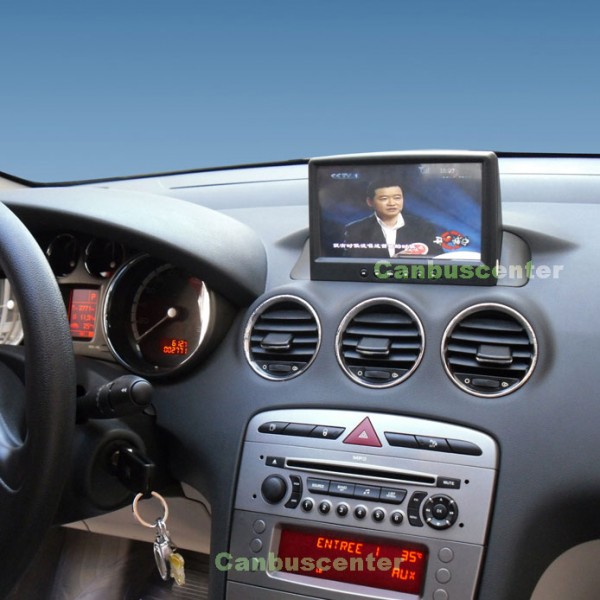

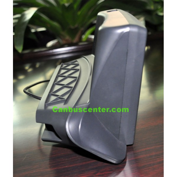

Je comptais faire le montage à l'origine en partant comme base de travail du support écran qui est vendus par CANBUSCENTER (voir ci-dessus):
Ayant posé la question à Canbuscenter, il m'a été répondu qu'il n'était pas possible d'avoir uniquement l'ensemble en plastique. Dommage.
j'ai donc improvisé el le résultat me semble satisfaisant. Il faudrait peut-être que je ferme les côtés de la casquette en plastique, pour que le rendu soit le même que sur les photos ci-dessus.
