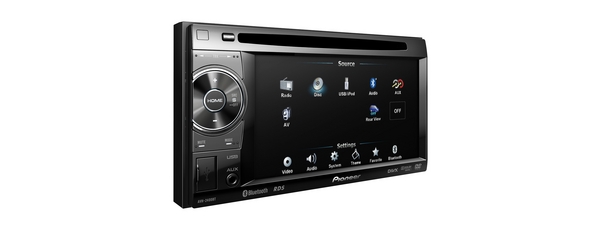

Je compte remplacer mon RD4 (sans bluetooth ni port usb) par un autoradio pioneer AVH 2400BT, voici la photo :
Ce poste coûte 290€ à l'heure actuelle chez norato, mais d'après ce que j'ai pu voir, il me faut aussi acheter un kit d'intégration double din ainsi que les câbles pour garder les cmdes au volant + affichage ODB...
Donc voici quelques questions que je me pose :
- Que pensez-vous de cet autoradio? (j'ai choisi celui-ci pour son prix attractif, son esthétique, son port USB et le bluetooth)
- Sachant que je n'ai ni les radars avant, ni les arrières, la référence du câble qu'il me faut pour conserver les commandes au volant + l'affichage ODB est bien CTSPSA001AE ?
- Pour le kit d'intégration, je pense avoir besoin uniquement de la façade grise? et pas du reste (cage...) - Pourriez-vous me donner la référence qu'il me faut?
- Quels sites me conseillez-vous pour acheter le câble qui va bien et le kit d'intégration (je souhaite que ce kit soit exactement de la même couleur que ma console)? (à prix raisonnable si possible)
- Me faudra-t-il passer par la case télécodage?
Merci d'avance pour vos retours d'expérience :merci: :merci: :merci:

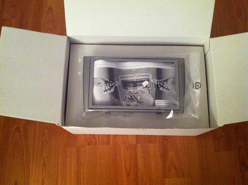

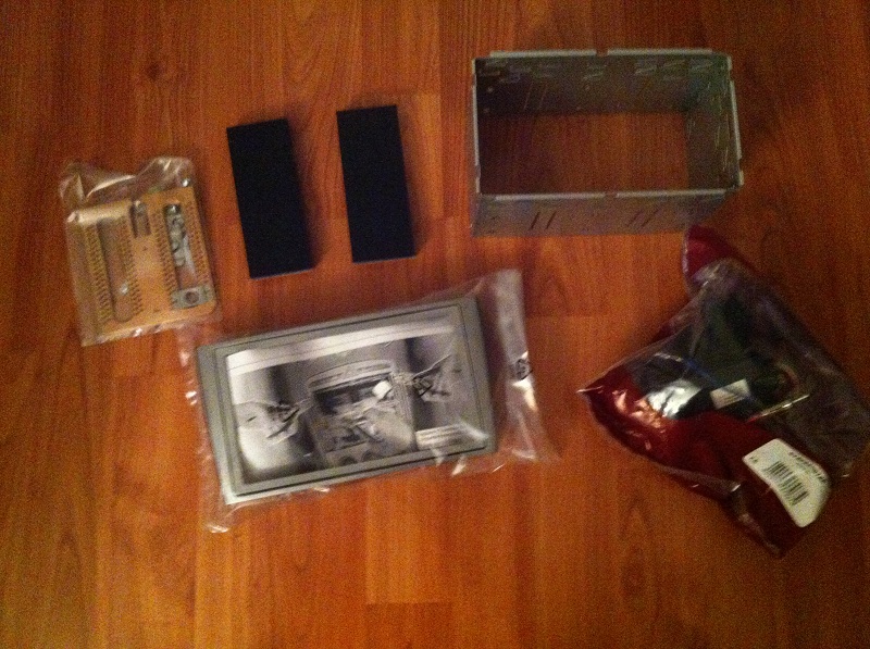

Bonsoir tout le monde !
merci pour vos précieux conseils, j'ai donc commandé le kit d'intégration double din ainsi que l'interface CTSPSA001AE chez Autoprestige et je dois dire que je suis ravi du matériel reçu :)
Colis reçu ce matin, voici quelques photos :
Tout ce matériel va donc pouvoir me permettre d'intégrer proprement mon autoradio pioneer AVH2400BT :
Il ne me reste plus qu'à me lancer :blub:

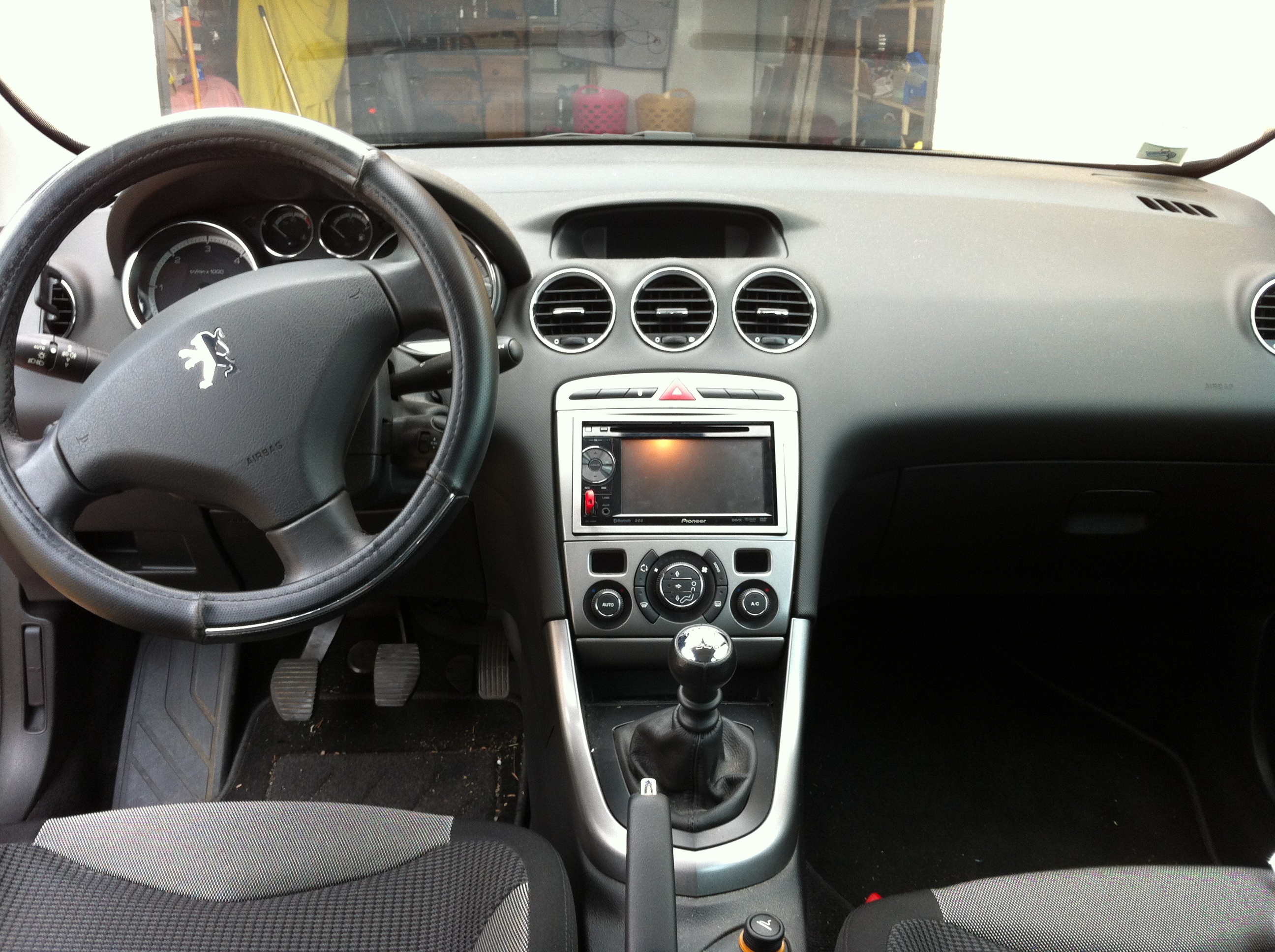

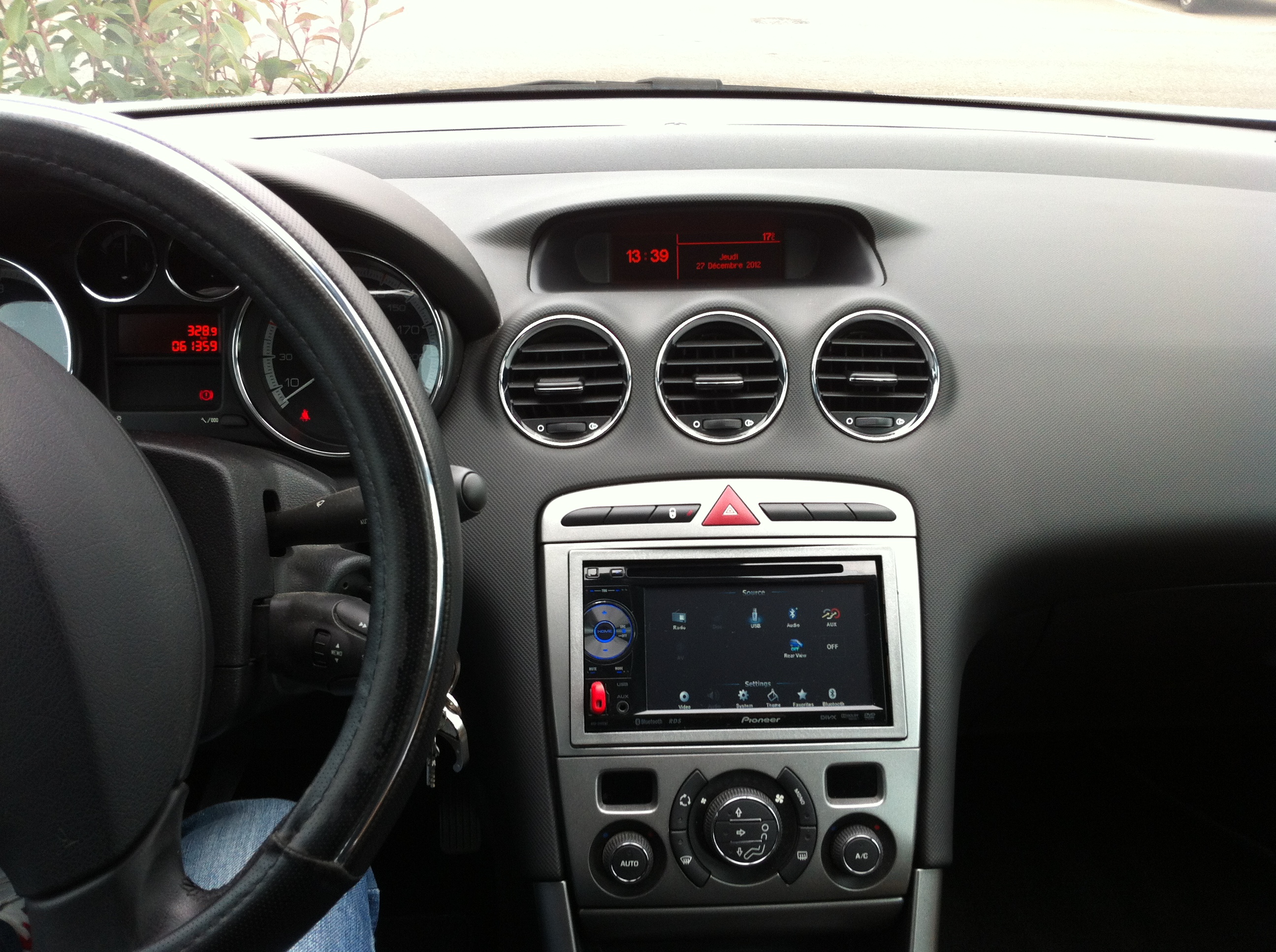

Voici un petit retour sur l'installation de mon autoradio pionner AVH2400BT :

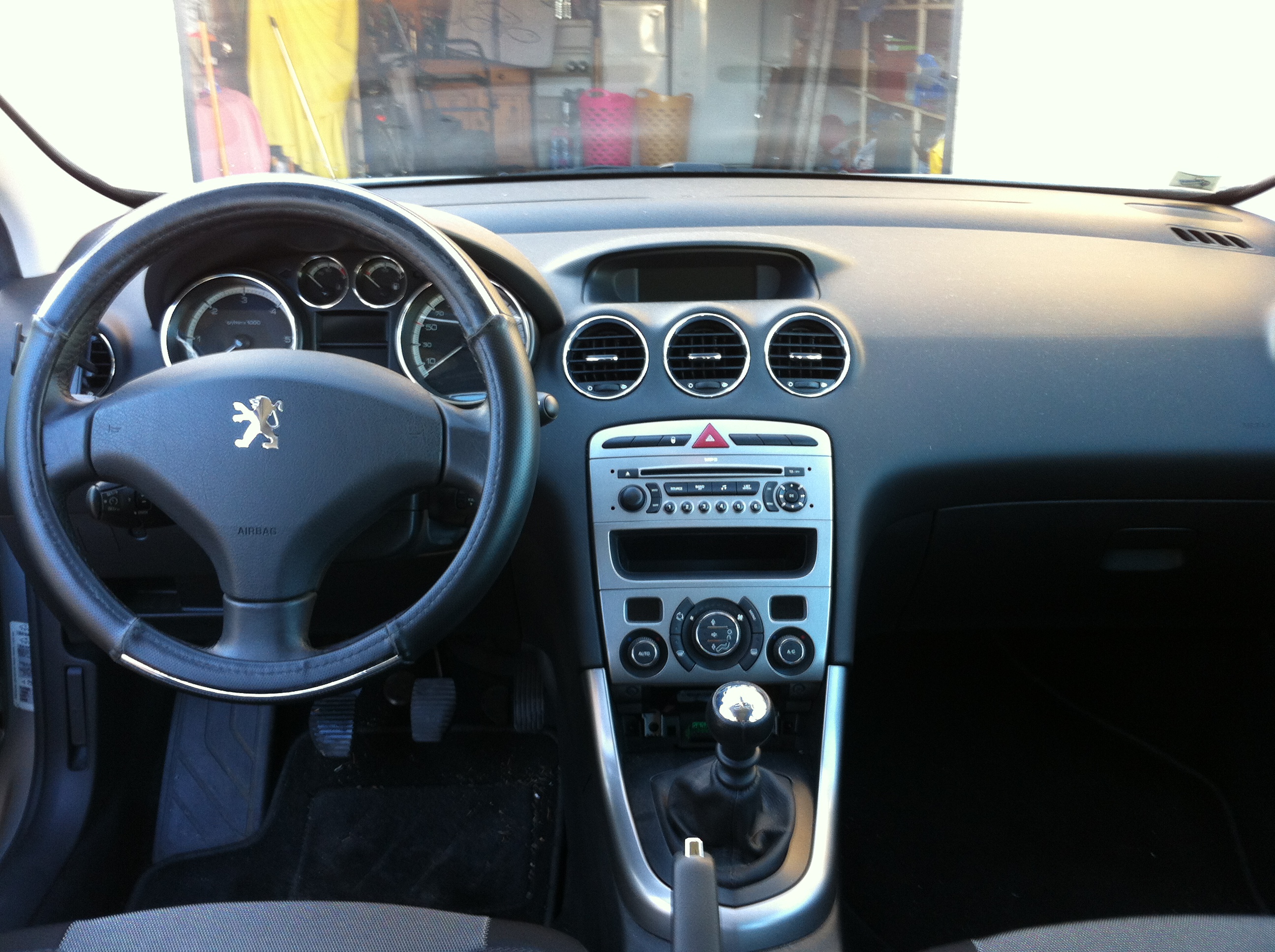

Photo prise avant montage :

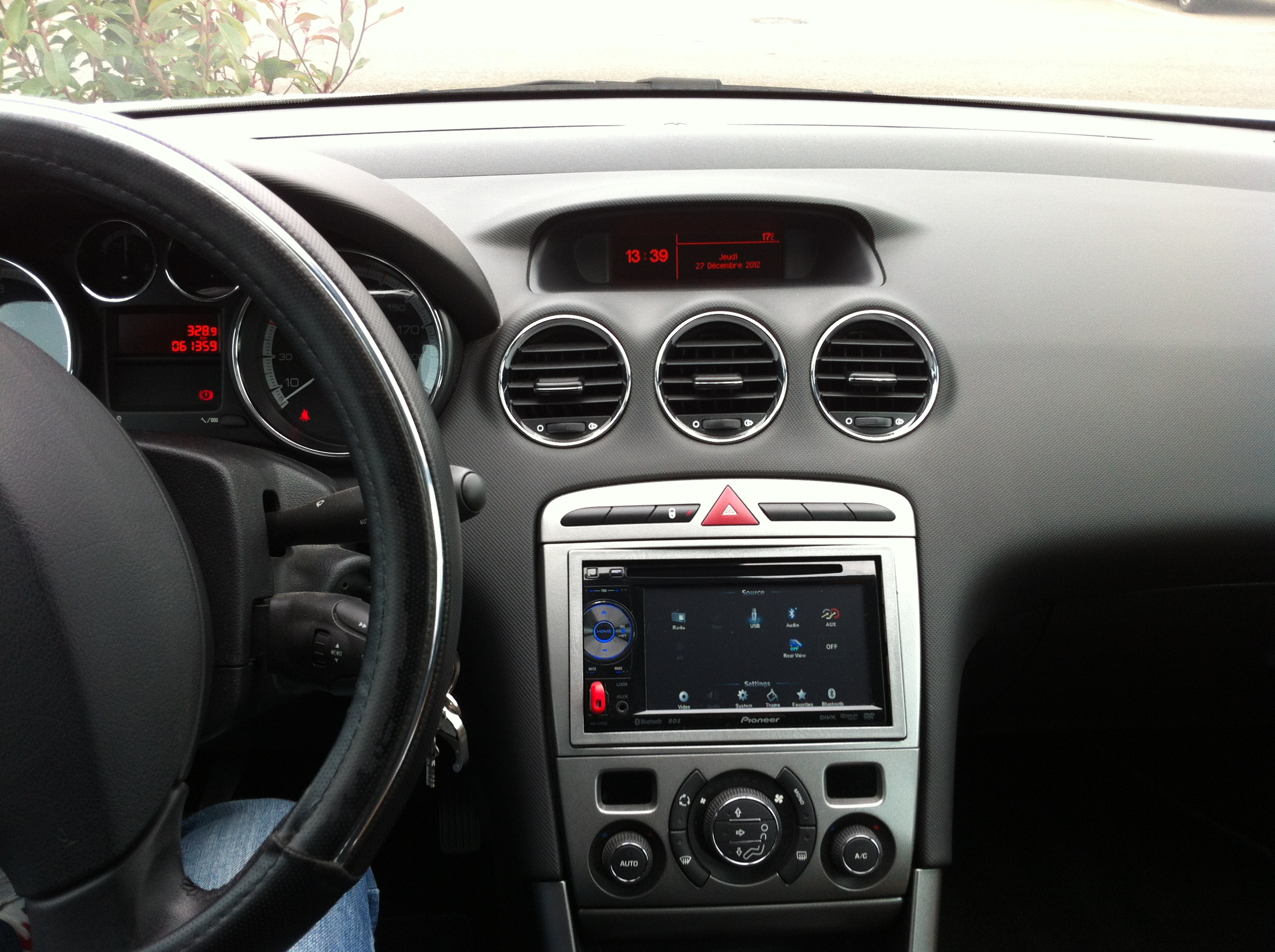

Voici un aperçu après montage :
Je dois dire que j'ai pas mal galéré ^^ Notament sur la découpe de la partie en plastique sur laquelle vient se fixer le contour de l'autoradio.
Ce dernier ne s'ajustait pas correctement, j'ai donc utilisé une lime, un cuter et une pince coupante (en mode barbare lol)
Au final, je reste très content de mon achat, le poste est tout simplement génial, j'ai gagné au niveau de la qualité et de la puissance sonore, il n'y a aucun doute la dessus.
Par contre, étant perfectionniste, je suis un peu déçu par le contour de l'autoradio, la couleur est exactement la même, par contre la partie rectangle autour de l'autoradio ressort très légèrement, ce
qui ne fait pas une intégration parfaite. Si vous avez des retours concernant le montage n'hésitez pas je suis preneur (si des gens ont galérés comme moi et qu'ils ont une idée pour arranger cela...)
Voici une petite photo du menu de l'autoradio :
Et enfin une photo de l'emplacement du micro pour le bluetooth :

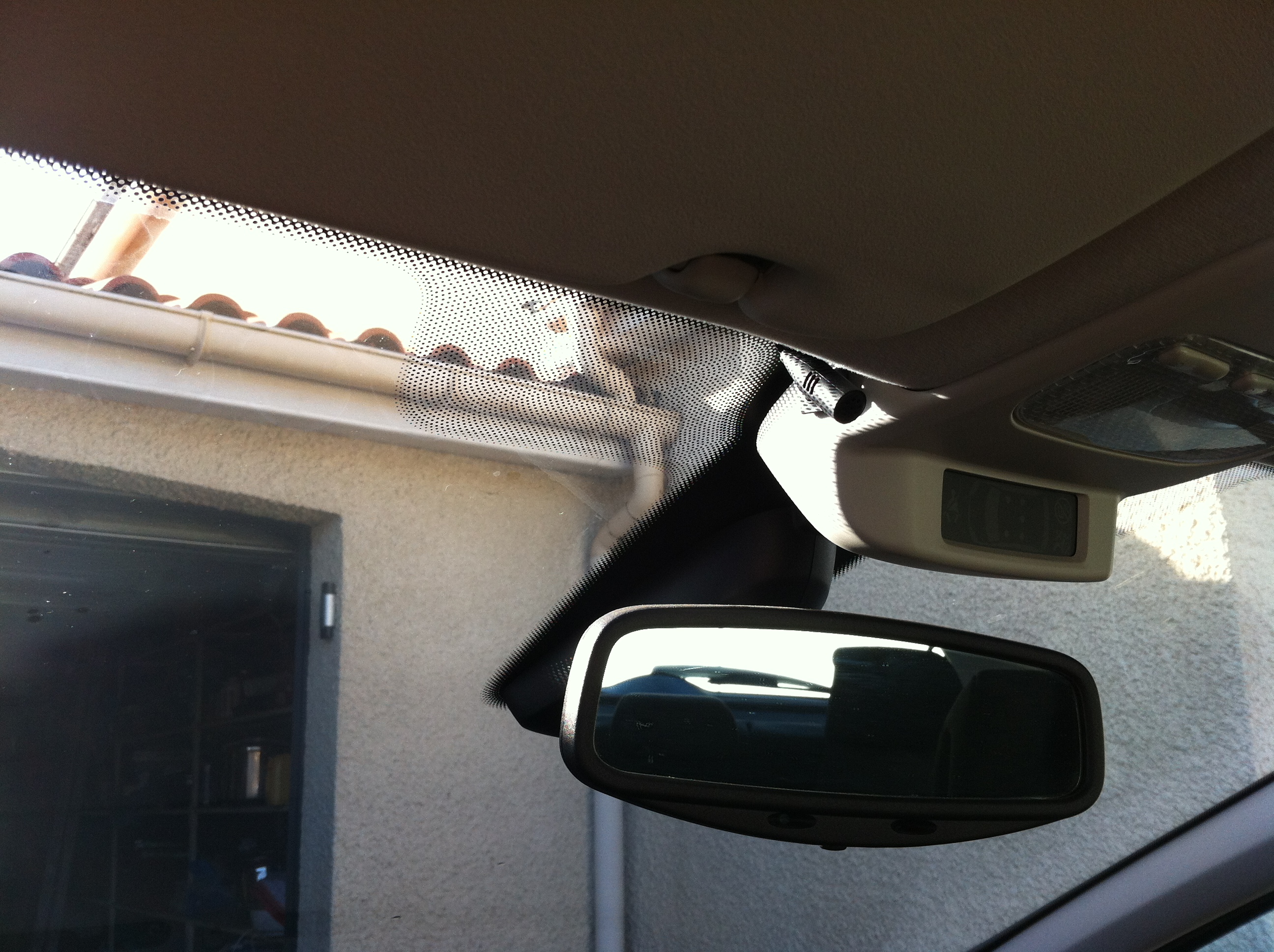

Pour l'installation du micro, tout le monde peut se le faire, c'est extrêmement simple, j'y ai passé 30mn (je n'avais jamais installé de micro auparavant)
Le bluetooth fonctionne vraiment bien, les gens m'entendent très bien et inversement.
Je récupère tout mon répertoire de contacts de mon iphone sur l'autoradio, l'apairage marche très bien.
Et pour finir, j'ai pu récupérer toutes mes commandes au volant grace à l'interface pioneer CTSPSA001AE (réglages heure,date... + accès menu ODB + pilotage de l'autoradio)
Au total, l'installation m'a prise 6h, j'ai passé une bonne heure et demi a fixer le contour de l'autoradio
N'hésitez pas si vous avez des questions ou des conseils concernant le montage.

Je veux installer un autoradio avec micro déporté.
Je voudrais le mettre au même endroit , il est nickel la !
Tu passe pas le montant de porte et après tu longes entre le pare brise et le ciel de toit ?

Messagede yannou25 » Ven 28 Déc 12 12:07
Oui ;) tu démonte le coté de la planche de bord et le montant de portière et là tu passe un guide pour faire passer le micro ;)
Très facile. Je me suis arrêté au montant de porte et ça ma pris 10 minutes

Messagede martinik » Ven 28 Déc 12 13:59
Jojo58125 a écrit:Bonjour ,
Cordialement
J'ai commencé par placer le micro avec du double face, puis j'ai fait longer le câble par le ciel de toit, je l'ai fait descendre par le join de porte, ensuite je l'ai fait passer sous le volant (les 2 caches en plastique côté conducteur s'enlèvent très facilement). Si tu démontes la console centrale pour placer ton autoradio, tu t'apercevras qu'il y a un "jour" qui relie la zone derrière le poste à la zone sous le volant, j'ai donc fait passer le câble par la et le tour est joué! En fait je voulais placer le micro dans le plafonnier car il y a un emplacement pour celui-ci mais le micro que j'ai reçu avec mon autoradio pioneer ne rentrait pas, je l'ai donc placé à cet endroit car je trouve que c'est discret, de plus les gens m'entendent très bien.
N'hésites pas si tu as d'autres questions.

Messagede martinik » Jeu 03 Jan 13 17:23
pour votre info, j'ai enfin réussi à placer correctement l'entretoise double din, celle-ci bloquait à cause de la cage en métal du poste!
Il suffisait tout simplement de la décaler. :siffle:
A bientôt sur la route!
