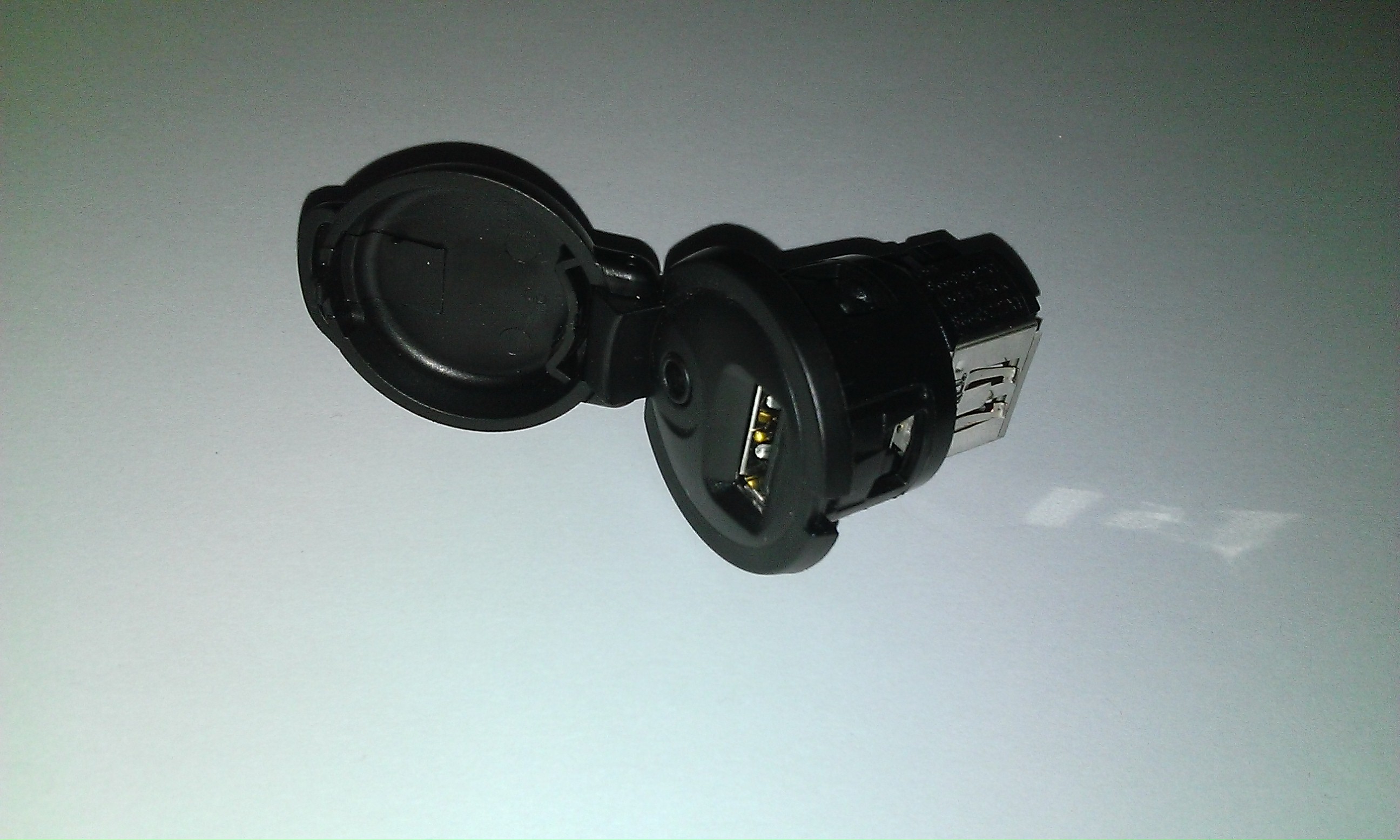

Ma 207, de part sa série limité 64, à un port USB et une prise jack de série. C'est vraiment super pratique!
J'ai pourtant l'autoradio RD4, donc avoir une prise USB pour écouter la musique sur l'autoradio d'origine est bien possible (dans ma 308 ça sera aussi un RD4)
Je me suis donc intéressé au branchement de ce fameux port USB dans ma 207, pour voir éventuellement si je pouvais le reproduire sur ma 308.
Ci dessous une photo de l'embase USB.
Le branchement est assez difficile à voir. Je ne suis pas parvenu à suivre le câble pour le retirer, donc je ne sais pas où il est branché. Je dirais tout simplement sur l'autoradio mais les fils qui arrivent sur l'autoradio ne correspondent pas (en tout cas leur couleur).
Donc voici ma question : savez vous où acheter cet embase USB (c'est celui de ma 207, je devrais le remettre) et le câble qui va avec? J'ai beau cherché sur le net je n'arrive pas à mettre la main dessus.
Quelqu'un aurait cette même prise USB et jack pourrait me conseiller?
S'il y a déjà un topic sur l'embase USB j'en suis navré, c'est qu'il aura réussi à m'échapper malgré mes recherches!
Merci pour vos réponses et n’hésitez pas à me demander si vous avez besoin d'infos pour me répondre!

C'est le kit USB plug que tu as dans ta 207. Si je me souvient il te faut un module+ la prise USB et un télecodage chez peugeot. Il me semble aussi qu'il faut que tu change de rd4 car celui que tu aura dans ta 308 ne sera pas compatible pour l'usb plug. À confirmer par quelqun qui connai vraiment en détail.
En gros pour faire cette modif prépare le porte feuille.

@eddie67 : effectivement, changer d'autoradio coute moins chère qu'une USBBox. Mais ce que je voulais dire, c'était changer de RD4 par un autre RD4 qui serait compatible avec le plug USB.
Voici mon besoin : avoir un autoradio et une prise USB qui soit monté comme d'origine, exactement comme ma 207. Je souhaite que ça soit parfaitement intégré à la voiture.
Je suis allé voir le garage peugeot le plus proche de chez moi (pas une concession) qui m'annonce un tarif de 250€ avec pose.
Sinon en vous lisant je pensais à autre chose : et si j'échangeais les RD4?
Je m'explique : ma 207, c'est le garage où j’achète ma 308 qui me la reprend. D'ailleurs il me la reprend à bas prix par rapport au prix que j'ai payé il y a un an! Elle a pris 30 000 bornes en plus mais bon!
C'est pour ça que je cherche à la vendre à un particulier en attendant ma 308 : je la vendrai plus chère que ce que le garage me donne!
Mais, après tout, je ne suis pas obligé de laisser l'autoradio d'origine. Jpeux très bien le garder,ainsi que l'embase USB, non? Si j'avais vendu l'autoradio d'origine pour m'achater un nouvel autoradio, je serai dans ce cas non?
Du coup, le RD4 de ma 207, jle met dans ma 308, et hop, autoradio d'origine compatible avec le plug USB!
Il me resterait à savoir comment je dois brancher le plug USB, j'ai toujours pas compris comment. Il y a tellement de câble et tout est "chattertonné" et cerclé! C'est quoi comme câble? Un faisceau USB?
Puis surement passage par la valise pour accepter le nouvel RD4.
Qu'en pensez-vous?

Messagede Darkmikey » Dim 25 Aoû 13 19:36
Salut tout le monde,
Ça y est j'ai ma 308!
J'ai pu aussi avoir quelques infos par rapport à mon projet d'avoir le même port USB que mon ancienne 207.
Alors j'ai pu finalement trouvé des infos sur le fofo. Le port USB s'appelle le Wip USB, et si on ajoute le Bluetooth, cela s'appelle le wip Bluetooth. Ca comprend le port USB + jack + le Bluetooth. Donc exactement comme ma 207 série 64.
Je me suis renseigné dans le garage Peugeot le plus proche, et la note est salée. Comptez 22€ pour le port USB + 260€ pour le boitier téléphonie (où le port USB est branché) + le faisceau entre 10 et 15€.
On arrive à 295€, auquel il faut ajouter 60€ de main d’œuvre. Total : 355€. Ça fait cher le port USB et le Bluetooth !! En tout cas c'est bien réalisable sur la majorité des peugeot avec le RD4. Je ne sais pas si on peut juste mettre le port USB sans le Bluetooth, le technicien Peugeot n'a pas pu me renseigner. Car il faut savoir comment le brancher ce port USB...?
Avantages : totalement incorporé à la voiture, comme si c'était de série.
Inconvénients : C'est très cher! Puis on reste avec la médiocre puissance du RD4 : 4* 15 W. Avec un autoradio vendue dans le commerce qui fait USB + Bluetooth + boitier pour les commandes au volant, on tourne autour des 200-250€. Donc moins cher et plus de puissance (4*50W en général)
Qu'en pensez-vous? Vous dépenseriez 355€ pour que tout soit incorporé OU vous achèteriez un autre autoradio?
