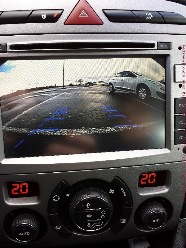

Messagede pascaloudu14 » Lun 18 Nov 13 18:03
Bonjour a tous
voila autoradio arriver vendredi branchement effectuer tout fonctionne bien a part qu'il faut que je rajoute 1 ampli d'antenne comme dit plus haut fallait essayer. maintenant plus qu'a brancher la cam de recul mais la j'ai demander de l'aide a Georges de chez android-caraudio d'ailleurs très sympas et très réactif !!
je comprends pas trop j'ai des fils a brancher sur le feux de recul mais j'ai pourtant l'autoradio qui s’éteint au passage de la marche arrière ??
je remercie également Mr JL06110 pour sa collaboration :mrgreen:

Messagede knucknuck » Lun 18 Nov 13 18:20
pascaloudu14 a écrit:maintenant plus qu'a brancher la cam de recul mais la j'ai demander de l'aide a Georges de chez android-caraudio d'ailleurs très sympas et très réactif !!
je comprends pas trop j'ai des fils a brancher sur le feux de recul mais j'ai pourtant l'autoradio qui s’éteint au passage de la marche arrière ?? :
Ton autoradio bascule sur la sortie vidéo caméra de recul au moment où tu enclenches la marche arrière.
Les fils d'alimentation de ta caméra sont à brancher sur le feu de recul. Dès que tu enclenches la marche arrière, le courant est mis sur ton ampoule de recul et du coup sur ta caméra. Cela évite qu'elle tourne tout le temps.

Messagede pascaloudu14 » Lun 18 Nov 13 18:33
merci knucknuck
donc si je comprends bien le RCA jaune derrière l'autoradio d'ailleurs lui a 1 fil rouge dessus je ne sais même pas a quoi il sert et ensuite le second fil qui part de la cam il y a 2 fil 1 rouge et 1 noir qui doivent se connecter au feux de recul si je comprends bien d'ailleurs si tu a les couleurs de fil ça m'arrangerais merci :wink:

Messagede Bricoman » Lun 18 Nov 13 19:15
Les deux fils qui sont vers la caméra se connectent sur le feu de recul qui va l'alimenter à l'allumage de l'ampoule. :D
Le fil rouge qui est avec la fiche RCA jaune est la continuité du 12vdc (le fil rouge vers l'ampoule) qui va permettre de commuter l'écran
du poste une fois branché sur le "fil reverse" de l'autoradio qui doit être présent au dos de l'appareil.
Au passage de la marche AR, l'ampoule s'allume, alimente la caméra et envoie du 12vdc à l'autoradio pour commuter l'écran sur la vidéo de la caméra.
Il y a des "topics" sur le sujet sur le "fofo", il faut chercher un peu, c'est facile à trouver en s'aidant de la recherche en haut à droite "Recherche rapide sur forum308 :" 8|

Messagede bories81 » Lun 18 Nov 13 22:34
C'est le C083 que tu as acheté ? Si oui je peux t'aider j'ai monté le même il n'y a pas très longtemps avec une caméra de recul..
D'ailleurs tu peux aller jeter un oeil sur ma présentation j'ai fais une petite explication sur le montage de la caméra http://www.forum308.com/viewtopic.php?f=10&t=6348
En gros derrière l'autoradio j'ai :
- une prise RCA jaune pour faire passer le flux vidéo
- une prise jack DC femelle noire pour alimenter la caméra
Sur la caméra de recul j'ai :
- une prise jack DC femelle noire pour l'alimentation de la caméra
- un cable avec 2 fils rouge (+) et noir (masse) pour l'éclairage de la LED de plaque incluse à la cam
Donc il ne reste qu'à raccorder les 2 jack DC entre eux avec une rallonge jack mâle/mâle (que j'ai du bricoler car pas trouvé dans le commerce), puis raccorder les RCA avec une rallonge (mâle/mâle il me semble).
Ensuite pour faire fonctionner la LED d'éclairage de plaque, il faut brancher le fil NOIR de la caméra sur le VERT/JAUNE de la connection de l'ancien éclairage, puis le fil ROUGE de la caméra sur le ROSE de la connection.
De ce fait tu n'a pas à toucher au faisceau de la voiture pour te repiquer sur le feu de recul, c'est ça qui m'a plu avec ce montage.
Pour avoir quelques photos va voir mon topic de présentation.
Après si tu n'as pas le même type de caméra ça peut être différent.

Messagede pascaloudu14 » Mar 19 Nov 13 09:13
Bonjour a tous
merci bories c'est bien le c083 que j'ai acheter et la camera c'est celle spécial 308 qu'il donne en cadeaux je pense que c'est la même que toi ??si j'ai bien compris faut rien brancher sur le feux de recul !!mais tout se passe derrière l'autoradio :wink:
et pour te répondre bricoman en se qui concerne internet sur l'autoradio j'en ai aucune utilité en voiture j'ai assez de la 4G sur mon tel je l'ai même pas essayer et désolé si ça te gêne de poser des questions deja poser!! avant d'en poser je regarde toujours sur le forum en haut a droite dans le moteur de recherche et quand je trouve pas la réponse je pose la question donc encore désolé de la gêne que ça te pose

Messagede bories81 » Mar 19 Nov 13 16:40
Oui c'est bien ça, il y a une alimentation spéciale pour une caméra de recul, pas besoin de toucher au faisceau du feu de recul.
Sinon depuis 2 mois que je l'ai j'en suis plutôt content, surtout le GPS qui accroche en moins de 5 secondes et qui est paramétrable a souhait. C'est la principale raison qui m'ont fait prendre ce poste, après il y a plein de fonction dont je ne me sert jamais comme iPod, internet, TV et autre, qui pour moi n'ont pas leur place dans une voiture.
J'utilise beaucoup la radio, les mp3 et le GPS et ces 3 fonctions me conviennent. Rien n'est parfait bien sûr, la charte graphique est pas la plus joli et ça aurait été sympa quelle soit modifiable, mais wince c'est pas customisable comme Android.
Bref content de mon achat dans l'ensemble.

Messagede bories81 » Mar 19 Nov 13 18:24
Impeccable l'installation de la caméra, nickel.
Finalement j'ai installé la dernière version d'iGo Primo 2.4 et c'est vraiment top.
Par contre on le voit pas bien sur ta dernière photo mais est-ce que tu as un léger décalage entre la façade de l'autoradio et la façade de la commande de clim, juste aux extrémités, pas au milieu. Moi j'ai ce petit décalage donc si tu as réussi à intégrer parfaitement ton autoradio ça m'intéresse.

Messagede pascaloudu14 » Mar 19 Nov 13 18:28
non je te confirme petit décalage en bas a gauche entre l'autoradio et le bloc clim mais vraiment pas grand chose
