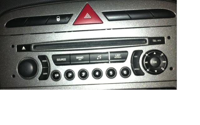

Bonjour à toutes et à tous
Voilà je vais essayer d'être la plus simple possible.
J'ai une peugeot 308 SW sportium.
J'ai un soucis avec mon autoradio
Voilà je mets sur bluetooth mon telephonne portable il détecte bien mon autoradio.
Je vais maintenant sur mon autoradio et je vais donc dans mode .
Je vois telephonne donc je clic dessus et un tableau s'affiche
-connecter ou déconnecter
- supprimer-
rechercher etc...
Mon problème est que seul rechercher fonctionne donc je trouve bien mon portable ,je clic et rien ne se passe je n'ai plus accès a rien ni code ni rien
Si je clic sur supprimer ou connecter je n'est plus accès à la suite non plus on dirait que les fonctions sont bloquées alors que tout allait bien avant et que mon portable passait bien
Le message qui apparait est jumelage non satisfait
Pouvez vous m'aider a résoudre ce problème
je vous remercie

J'ai eu deux problèmes identique avec une 308 véhicule de service.
1- Peugeot a solutionné le problème en débranchant la batterie ce qui a tout mis à zéro.
2- Cela c'est reproduit avec une autre des 308 de la boite .
là j'ai solutionné en activant la voiture sur mon téléphone (les options téléphones et média étaient simplement décochées dans les paramètres BT)

mais ce poste n'a pas la fonction bluetooth ?
joelauryl
Messages: 21
Inscription: Ven 16 Jan 15 20:54
Re: connexion telephonne
Messagede dolby » Ven 19 Juin 15 10:41
le poste la, non mais le boitier kml qui est branche dessus oui
