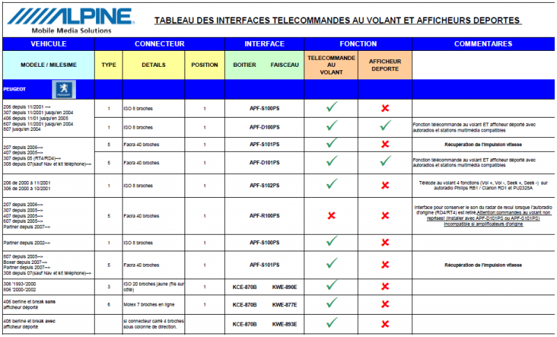

Messagede Bricoman » Lun 11 Nov 13 17:03
En cherchant un peu, la réponse est sur le"fofo", le tableau de correspondance Alpine est présent ! :D
Interfaces Alpine Peugeot.PNG (182.41 Kio) Vu 4029 fois
