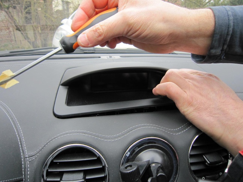

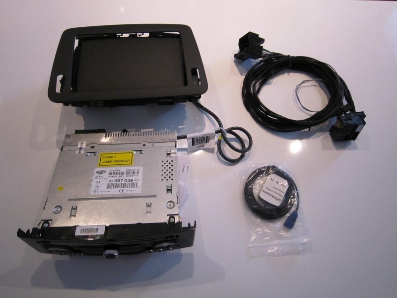

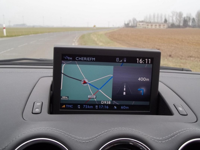

En fouinant un peu sur la recherche du bandeau complet des BP, je suis tombé la-dessus. :ghee:
Le possesseur d'une RCZ a poser en lieu et place un GPS RT6 avec facilité (le cache d'origine est le même que pour le RT6), du grand art. :|
http://peugeot-rcz.forumactif.com/t1652 ... wip-com-3d
Tout est expliqué en détails, photos à l'appui jusqu'au résultat final tant attendu. :super:

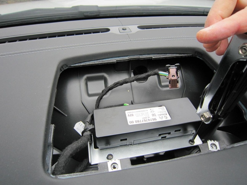

On voit même le module rapporté SOS et Assistance sous le cache, peut-être à pouvoir être rajouté sur nos 308 si le RT6 est déjà présent ? 8|
Le bandeau se déclipse pour être changé au besoin, il vaut 80.00€ au complet avec tous les BP, j'espère que la platine dessous est
pourvue des 6 leds pour allumer les BP ?

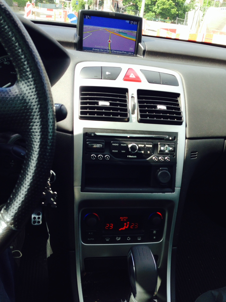

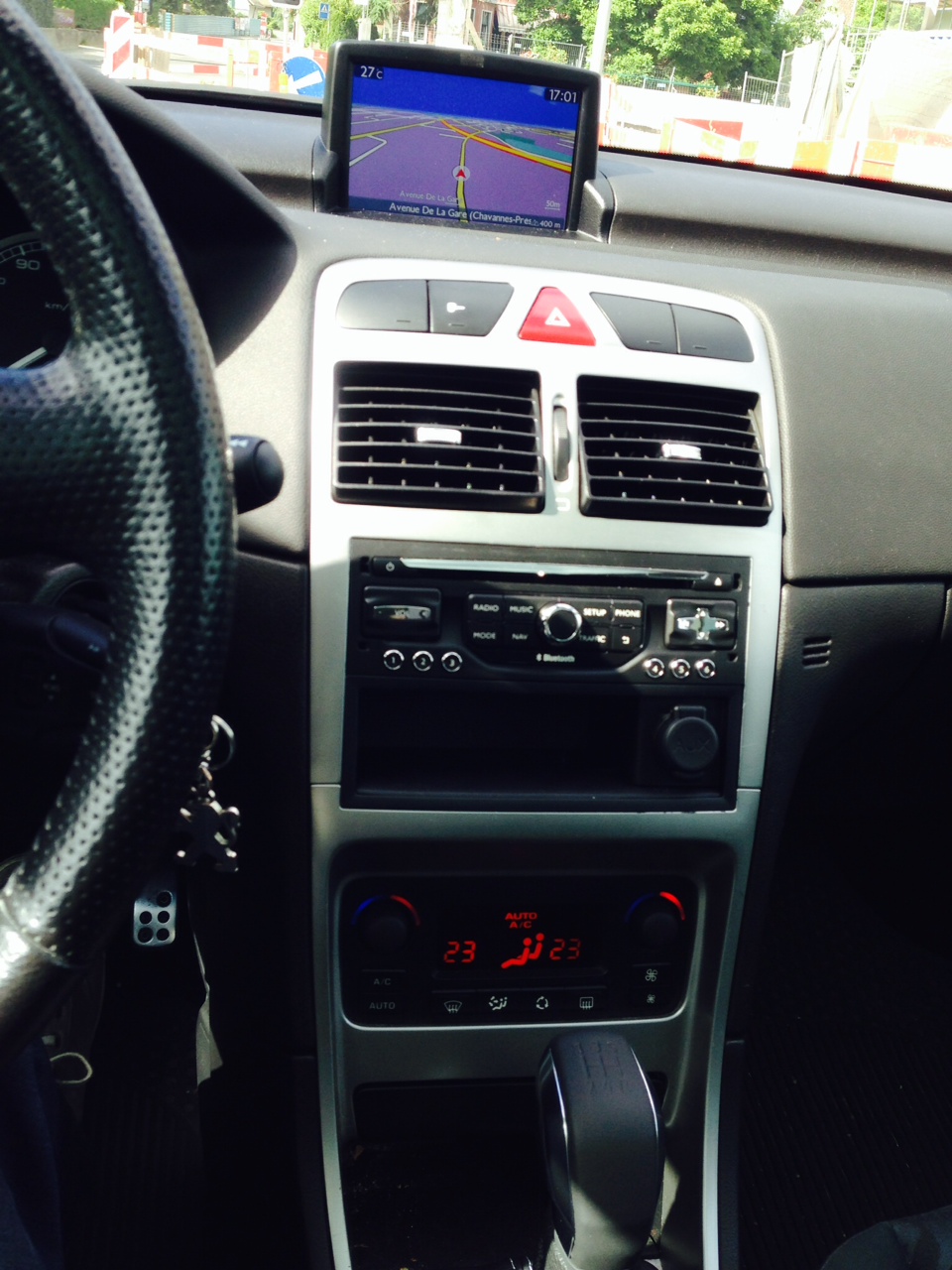

Salut
Si sur les 308 la casquette est un peu comme sur la 307 alors il est tout à fait possible de remplacer le RD4 par RT6
c'est ce que j'ai fait sur ma 307.

Messagede zephyrin » Lun 14 Juil 14 14:00
Je te confirme que c'est tous près de Lausanne :alcool1:
J'avais même pas remarqué que sur l'écran on voyait le la commune ...
