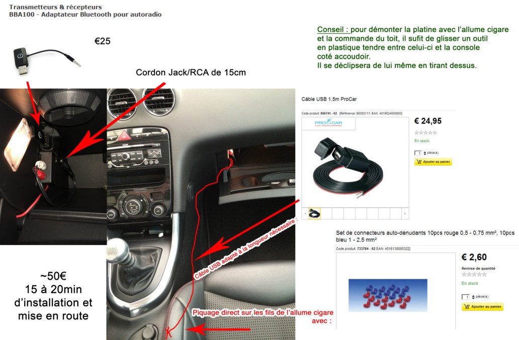

Le plus simple c'est de te repiquer sur la prise allume-cigare pour alimenter ton module BT je pense.

Messagede Jaws591 » Sam 07 Juin 14 23:29
Un membre du forum la fait : viewtopic.php?f=10&t=7452#wrap
Voici la photo détailler :

Messagede thomknight » Dim 08 Juin 14 08:38
très interessent ;)
