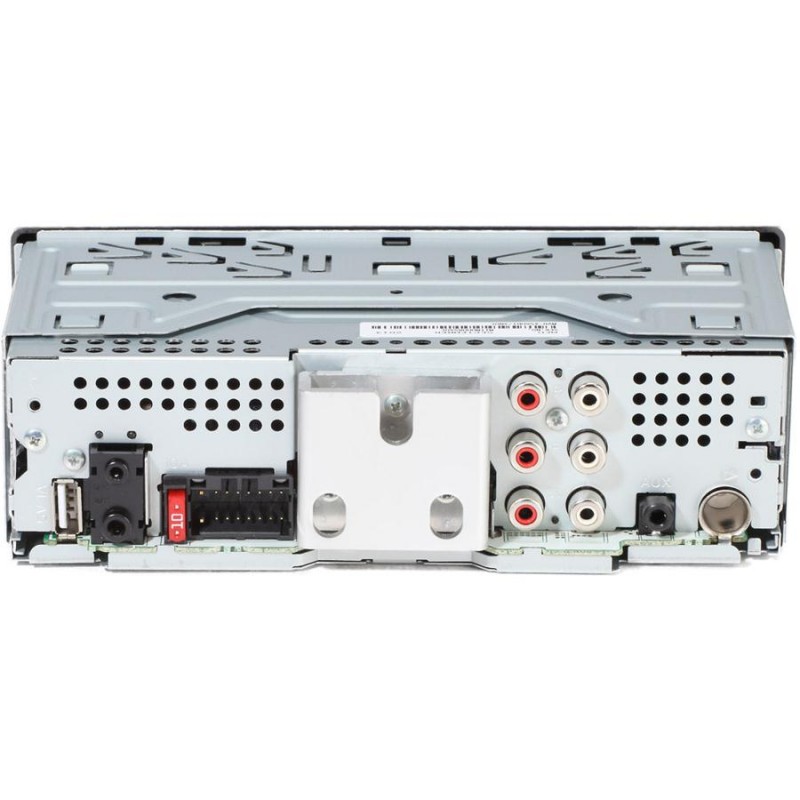

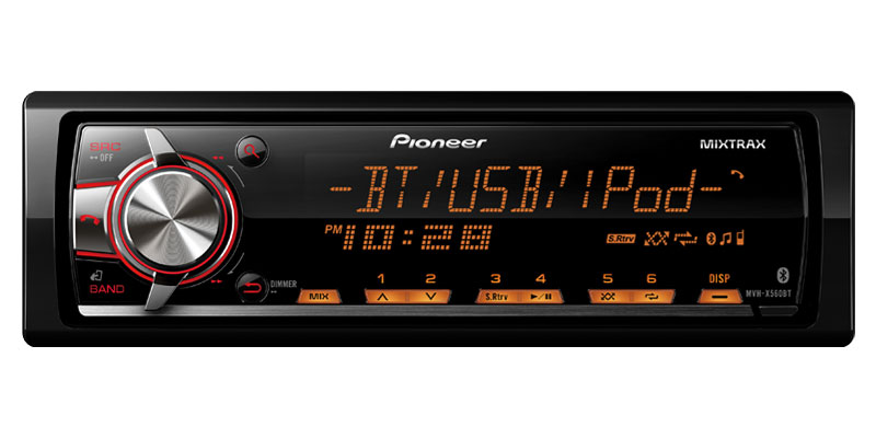

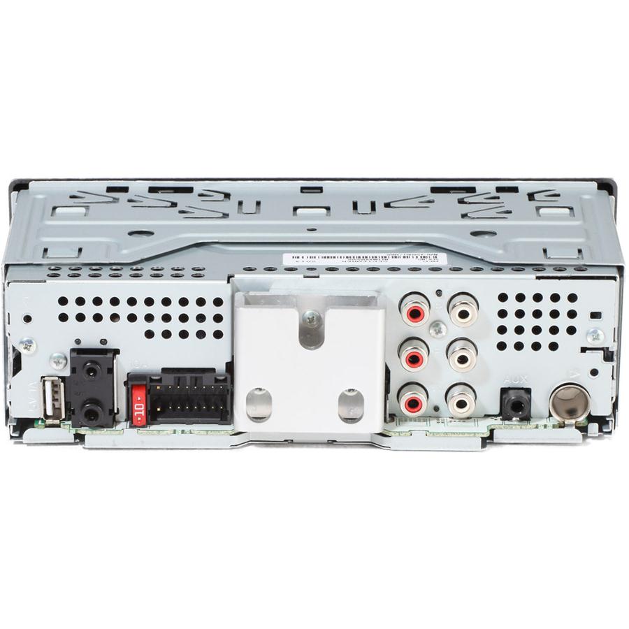

Je vais prendre un autoradio sans les commandes au volant pour le moment le Pioneer MVH-X560BT. Il a toute les options que je veut (Bluetoufe, etc...) mais quand est il de la qualité ???
Je verrai plus tard pour prendre commande au volant et ampli, sa devrai le faire avec le pré-ampli du pioneer ?
Robz64
Messages: 16
Inscription: Dim 06 Juil 14 13:26
Re: Installation audio
Messagede Bricoman » Mer 09 Juil 14 17:08
Ces deux modèles de HP iront très bien dans la 308, de la même série, gage d'une certaine homogénéité. :D
Déjà, l'audio du véhicule va changer rien qu'avec l'autoradio d'origine, à voir et écouter avant de le changer.
Le Pioneer est un excellent poste très complet, moderne, pourvu des entrées et sorties de base pour un tel matériel. :super:
Sans amplificateur, l'audio sera excellente de part cet ensemble de qualité qui va bien ensemble.
Un amplificateur de 4x50w RMS est suffisant pour attaquer correctement ces HP, pas besoin de plus de puissance dans la 308.
Le Pioneer pourra le piloter de part ces sorties bas niveau, un câblage simplifié à faire, même un petit caisson de basses sous le siège. :ghee:

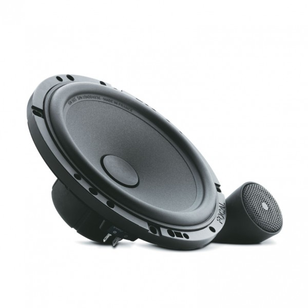

Messagede Robz64 » Jeu 17 Juil 14 08:25
Salut à tous.
Mon installation avance après la réception de ma commande.
Autoradio installer avec commande au volant et réducteur de façade. Fonctionne impeccable, accès à l'odb.
Mais j'ai du mal à installer mon kit éclaté focal ps165.
Je m'explique, il est équipé de filtre assez gros et j'aimerais garder l'emplacement d'origine. J'hésite à me le faire rembourser pour prendre des PC165 si je n'arrive pas à trouver de solution. Je veux éviter de modifier trop la voiture. J'ai trouvé sa pour garder la connectiques http://m.adnauto.fr/2-cables-adaptateur ... 10351.html
Avez vous une solution ou un tuto, je sais vraiment pas par où faire passer tout sa

Messagede Bricoman » Jeu 17 Juil 14 08:56
Il est possible de communiquer entre le logement "tweeter" et le cache latéral en passant un petit tuyau souple. 8|
Le filtre peut aisément se poser derrière ce cache, il ne reste qu'à passer les fils in/out pour rejoindre le "tweeter. :super:
Faire la même chose de l'autre côté, voilà, le problème est résolu.
Un peu de lecture comme d'habitude ou de recherche aurait amené au même résultat ! 8|
Bonjour Bricoman, merci de ta réponse.
Comment accède tu au cache latéral, je ne vois pas à quel endroit il ce situe ?

Christo a écrit:C'est là où il y a la clé pour l 'airbag à droite et c'est au même endroit à gauche.
Ok merci je viens de démonter pour regarder, parfait ! :pompom: Merci à vous deux

Messagede FocalOfficiel » Jeu 17 Juil 14 10:21
Robz64 a écrit:Salut à tous.
Édit: si je trouve pas de solution dans l'immédiat et que je garde le tweeter d'origine avec les hp focal, c'est sensé fonctionner ?
Bonjour Robz64,
Le filtre passif du PS 165 se sépare en deux. Il faut mettre le filtre du woofer dans la porte, puis brancher le woofer dessus. Enfin, il faut brancher le filtre sur le faisceau d’origine via l’adaptateur de prise haut-parleur.
Concernant le tweeter, le mieux est de retirer le tweeter d’origine et de placer le tweeter Focal sous la grille d’origine. Si la place est trop juste, il faudra alors percer la grille d’origine et encastrer le tweeter dans la grille. Le tweeter se branche sur le filtre tweeter, et le filtre se branche sur le faisceau d’origine via un adaptateur de prise haut-parleur. Vous pourrez cacher le filtre dans le tableau de bord.
En revanche, pour répondre à votre question, le tweeter d’origine ne donnera pas un bon son avec notre kit. De plus, le tweeter d’origine a déjà un filtre et il ne faut surtout pas le mettre sur le filtre Focal. J'attire votre attention sur le fait qu'il est impératif de monter les haut-parleurs Focal du kit avec les filtres Focal, sous peine d’endommager les haut-parleurs.
J'espère avoir répondu à l'ensemble de nos questions :wink:
Bien cordialement,
Marine, Community Manager Focal
L'Equipe Focal

Messagede Bricoman » Jeu 17 Juil 14 11:38
En général, un peu de réflexion devrait amener à trouver une solution à la pose parfaite du tweeter.
Ils sont souvent accompagnés d'un support de montage adaptable qui permet souvent un montage correct.
Sinon, il faut trouver la solution des points de colle comme sur ceux des Alpines sur l'autre "topic" (Alpine 308 e-HDI) pour une pose parfaite.
Comme dit par la représentante Focal, il ne faut jamais dissocier un kit éclaté d'une marque comme une autre.
