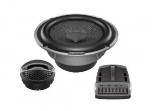

Messagede Bricoman » Jeu 10 Juil 14 18:46
Le hertz sort du lot aussi par la même occasion. :D
http://www.clubautoradio.fr/570/le-must ... hsk-165xl/
