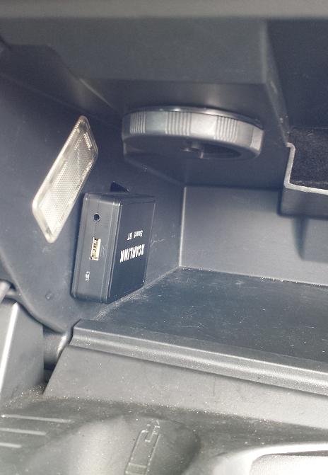

MessagePosté: Mer 13 Aoû 14 15:08
de Zlatom
Boitier reçus hier! :frime1:
J'ai eu un peu de mal a retirer le poste, mais en démontant la facade je n'ai pas eu de souci!
Rdv chez Peugeot pour l'activation, mais c'est 50€. Cela me parait chère non ?
En attendant voila la petite boite
Et le boitier posé (très discret dans la boite à gants)
En revanche, je ne sais pas trop par ou faire passer le kit main libre pour que cela reste discret...
Re: Jouer la musique de son téléphone sur poste radio
MessagePosté: Mer 13 Aoû 14 16:28
de forest
Tu veux dire montant du pare-brise?
Je confirme : enlever le long plastique Airbag, et ça se démonté facilement.
Ensuite , depuis le boîtier, aller sur le dessus de la BAG, derrière l'airbag passager et se retrouver derrière la prise de désactivation de l'airbag passager, sur le côté droit de la planche de bord. Et la tu pourras remonter, puis aller sur le centre de pavillon ;-)
P.s. : 50€ , ils en profitent oui...
MessagePosté: Mer 13 Aoû 14 20:18
de Zlatom
D'accord merci. Mais il n'y a pas d'air bag dans le montant du pare brise ? (Vu que il y a le logo airbag)
Sinon d'accord j'ai juste a tirer vers moi?
Je vais essayer de voir avec un autre Peugeot parce que 50 € pour ca je trouve ca un peu gonflé.

MessagePosté: Jeu 14 Aoû 14 19:04
de Zlatom
Merci, j'ai réussi à l'enlever pour passer le fil. Je l'ai remonté de la boite a gants, fait passé devant le pare brise (dans la fente, donc le câble est bien caché) puis remonté par le montant de pare brise coté conducteur.
Je n'ai pas pu prendre de photo, mais le résultat est très bien, totale discrétion. (Si vous voulez je peux prendre une photo)
Plus qu'a activer, prévu mercredi :)
MessagePosté: Mer 20 Aoû 14 18:47
de Zlatom
USB Box activé chez Peugeot. Opération dure 5 mins max ( le temps d'allumer la mallette). Du coups le garagiste me l'a offerte!! :D (malgré 1 heure passée a attendre chez le garagiste).
Le son par bluetooth est nettement meilleur que la radio.
Merci a vous pour l'aide!
