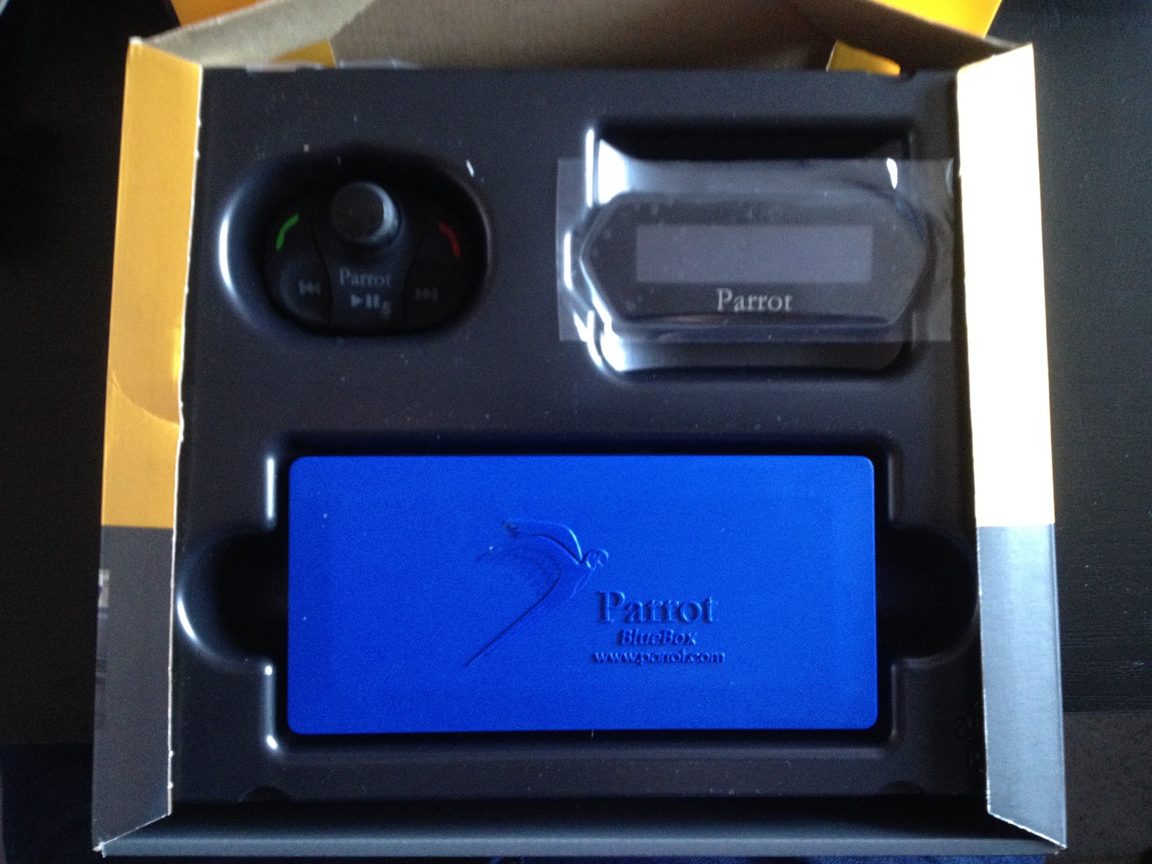

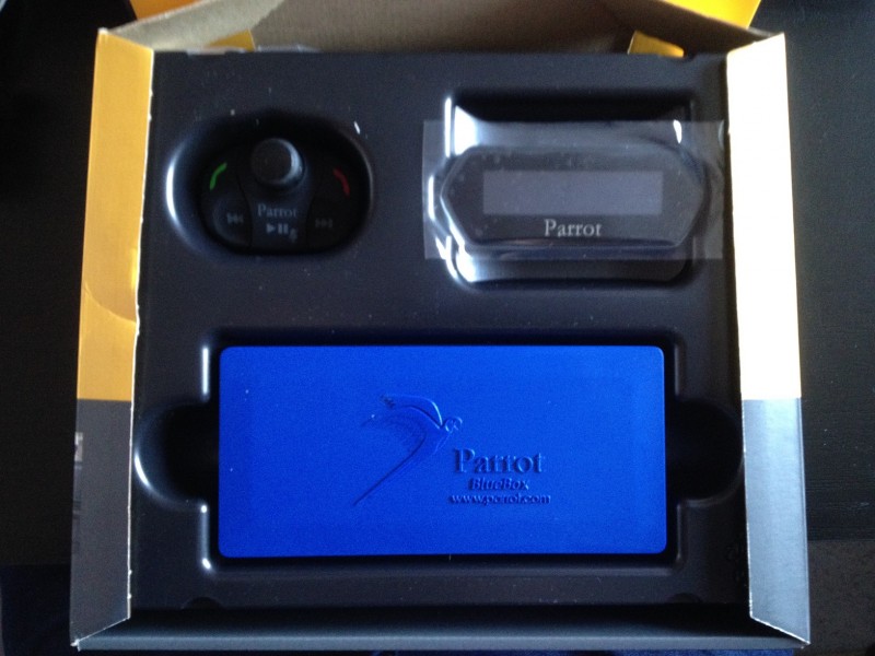

Messagede Black » Mar 28 Oct 14 21:41

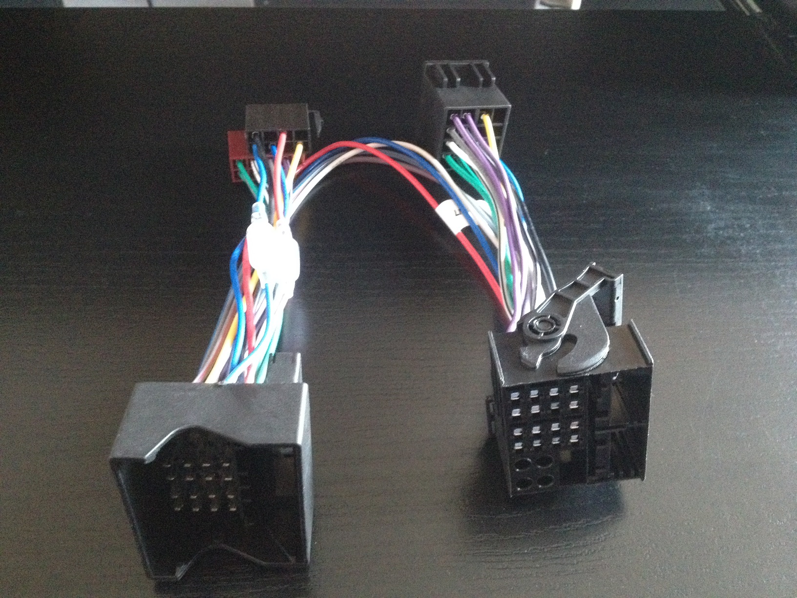

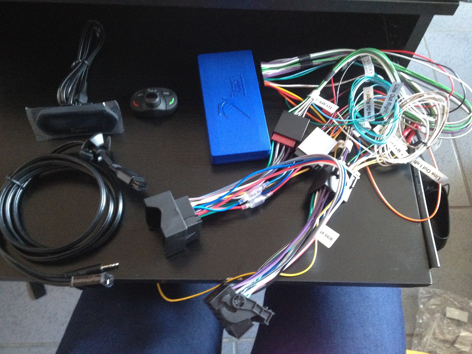

Voici quelques photos du matos avant le montage, ça fait des fils quand même 8|
mki avec adaptateur
mki 91000
adaptateur PC000016AA
La section des fils de l'adaptateur est très correcte.
J'espère que ça va rentrer dans la console, au pire on utilisera des moyens ... :orc1: :lol:

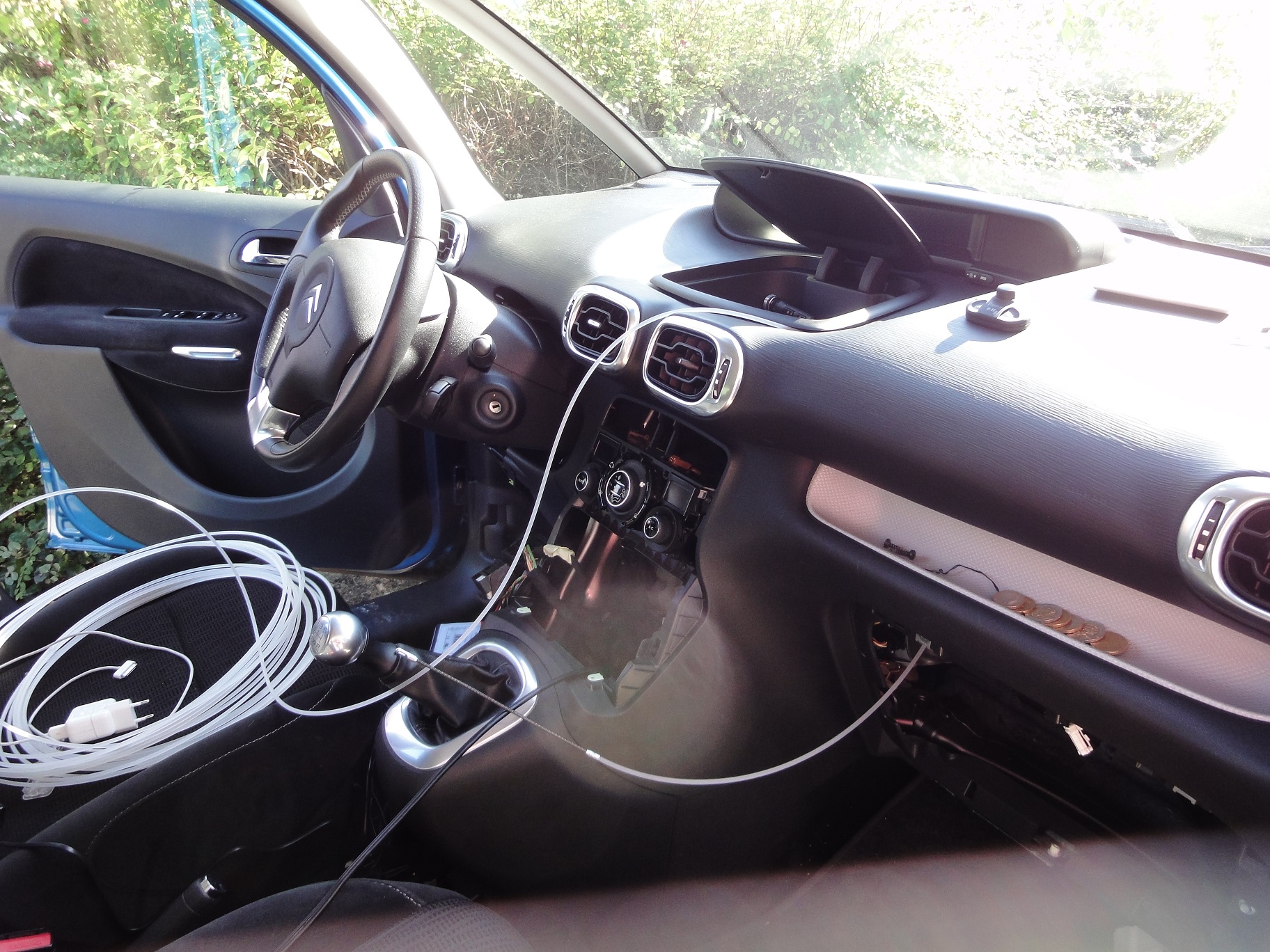

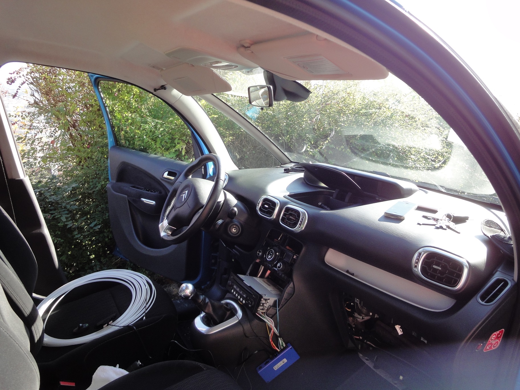

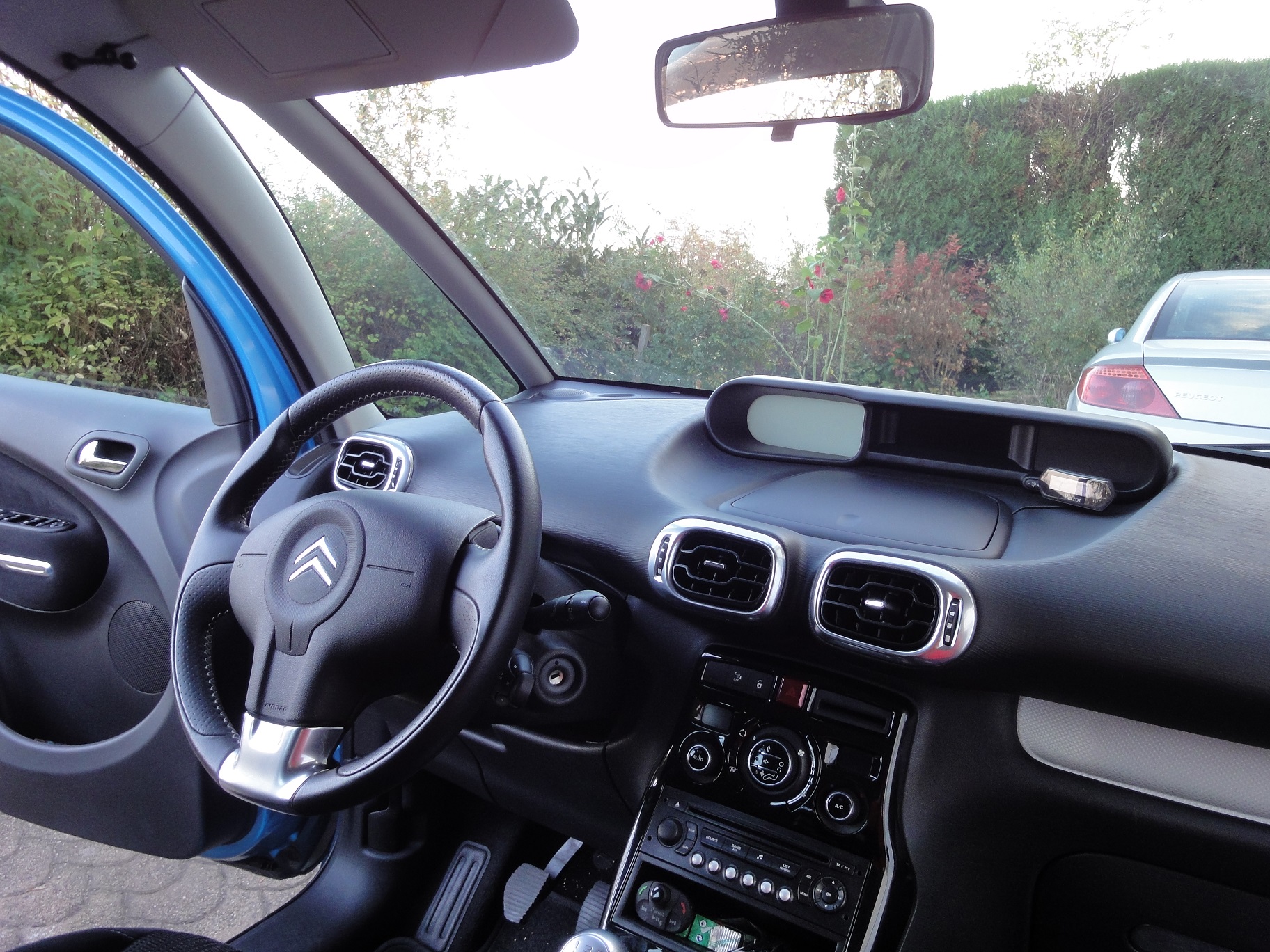

Messagede Black » Mer 29 Oct 14 23:11

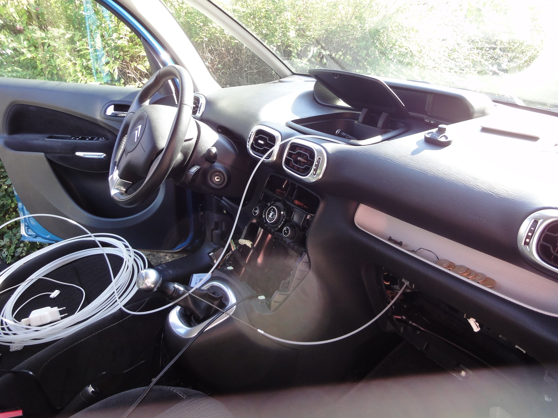

Voici une ou deux photos du montage du kit Parrot qui m'a pris beaucoup plus de temps que prévus, je me suis pris la tête pour démonter les différentes pièces :faché4: , mais ça doit venir du fait que les forums de Citroën ne sont pas aussi bien que forum308 :mdr1: :diable: .

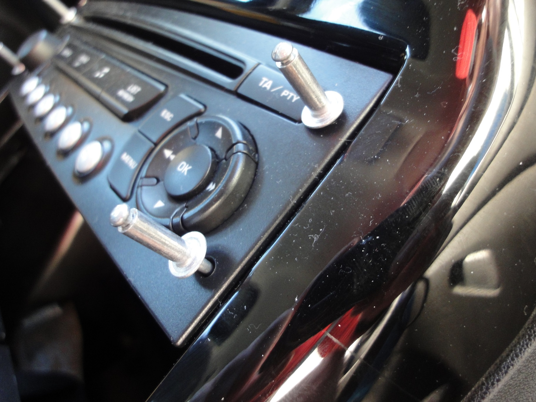

On commence gentiment par enlever le RD4, jusque-là, pas trop de soucis :hehe:
démontage RD4

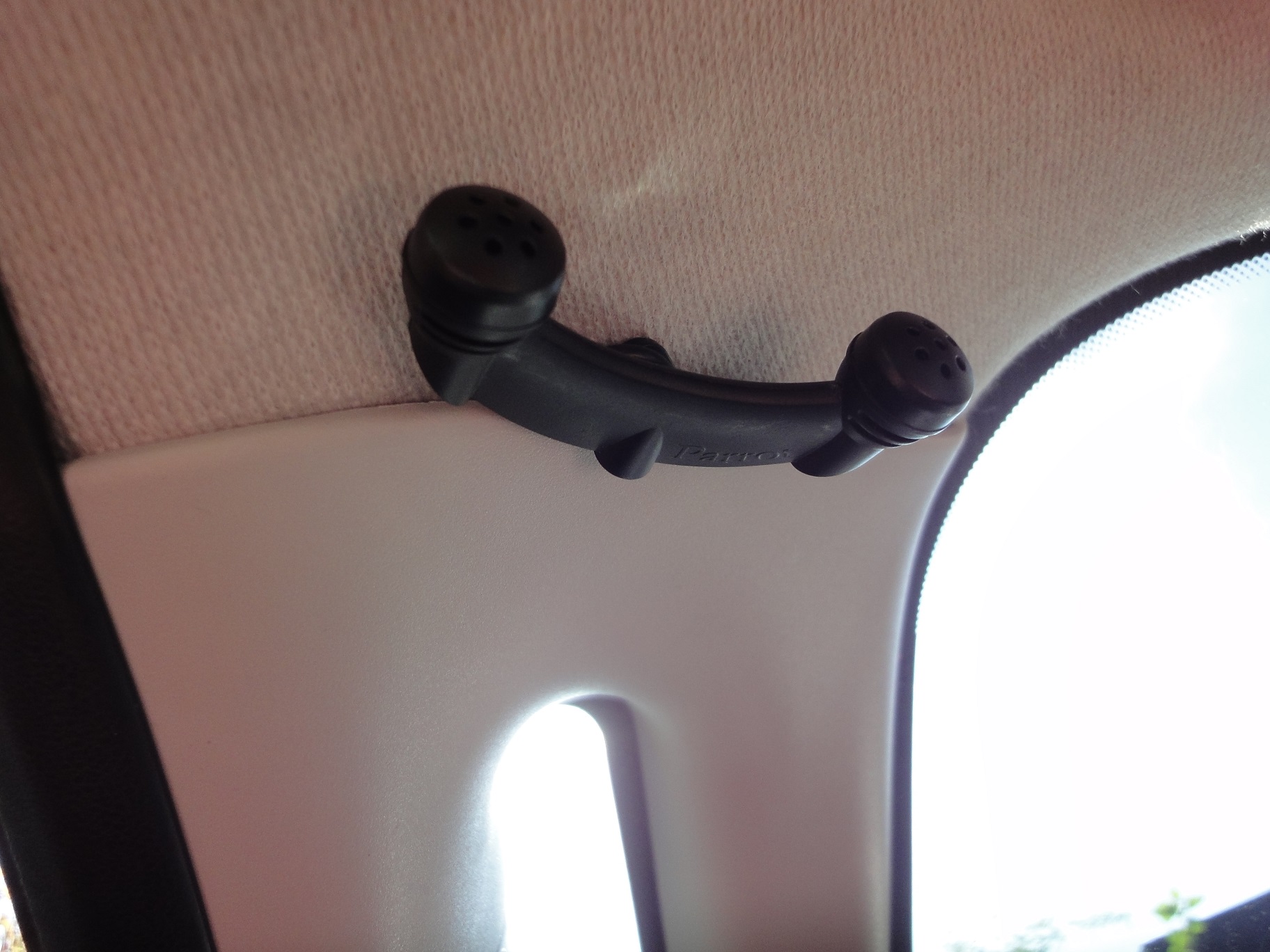

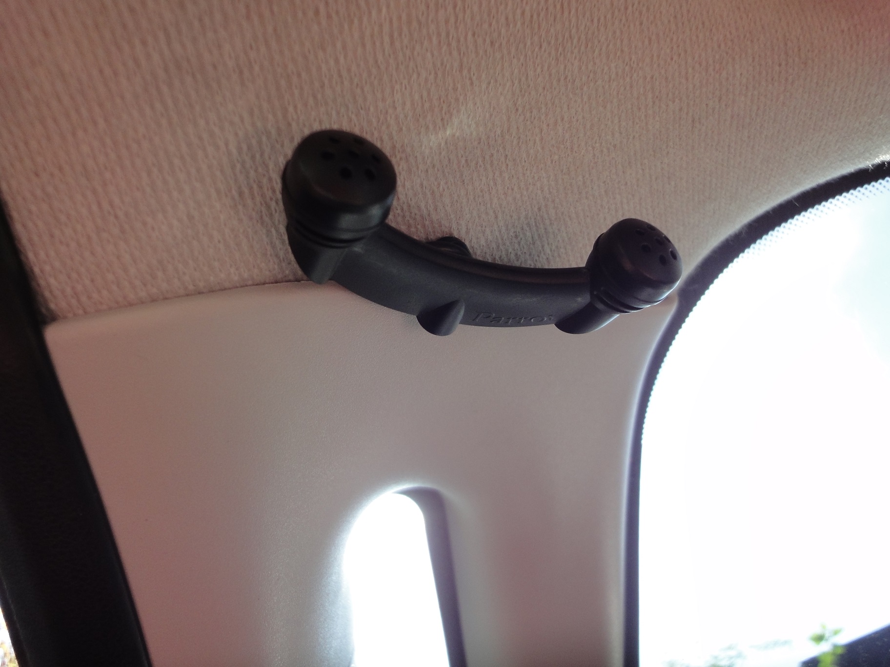

Ensuite, on installe le micro en cachant le fils dans le montant
micro kit parrot

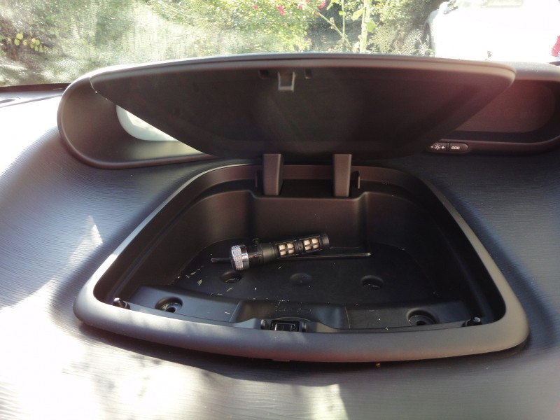

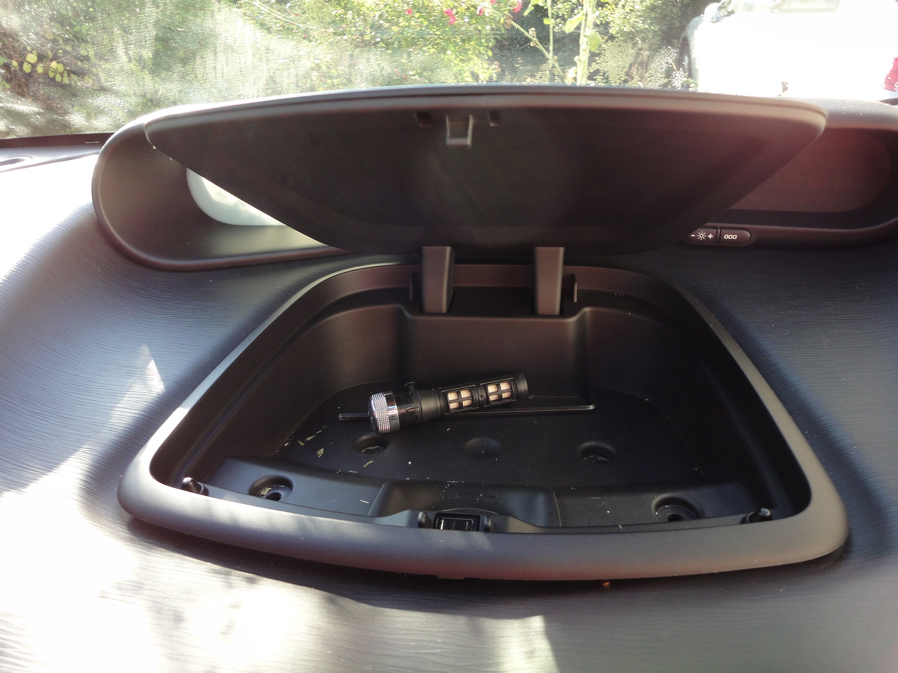

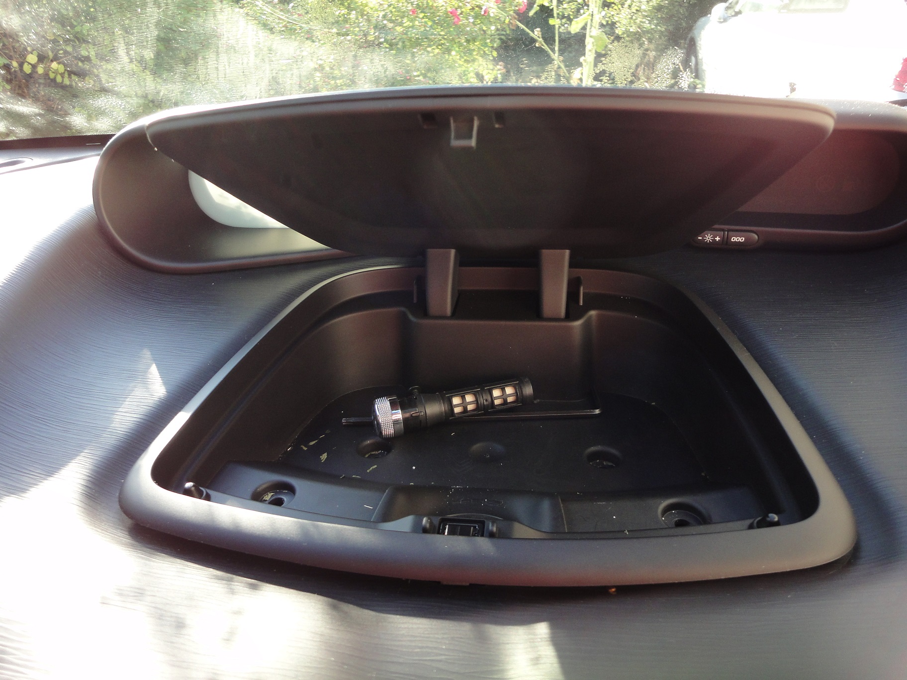

J'ai ensuite essayé de démonter le vide-poche, mais je me suis heurté à un mur :aille2:, après de longues minutes d'acharnement et les doigts explosés, j'ai dû essayer une méthode différente.
boite à gant
J'ai utilisé un passe câble ce qui est revenu au même, mais m'a évité d'arracher tout le tableau de bord :hehe: même si c'est bizarre de ne pas avoir réussi à démonter la boite a gant 8/
passe cable
On essaie alors toutes les fonctionnalités avant de remonter
premier test

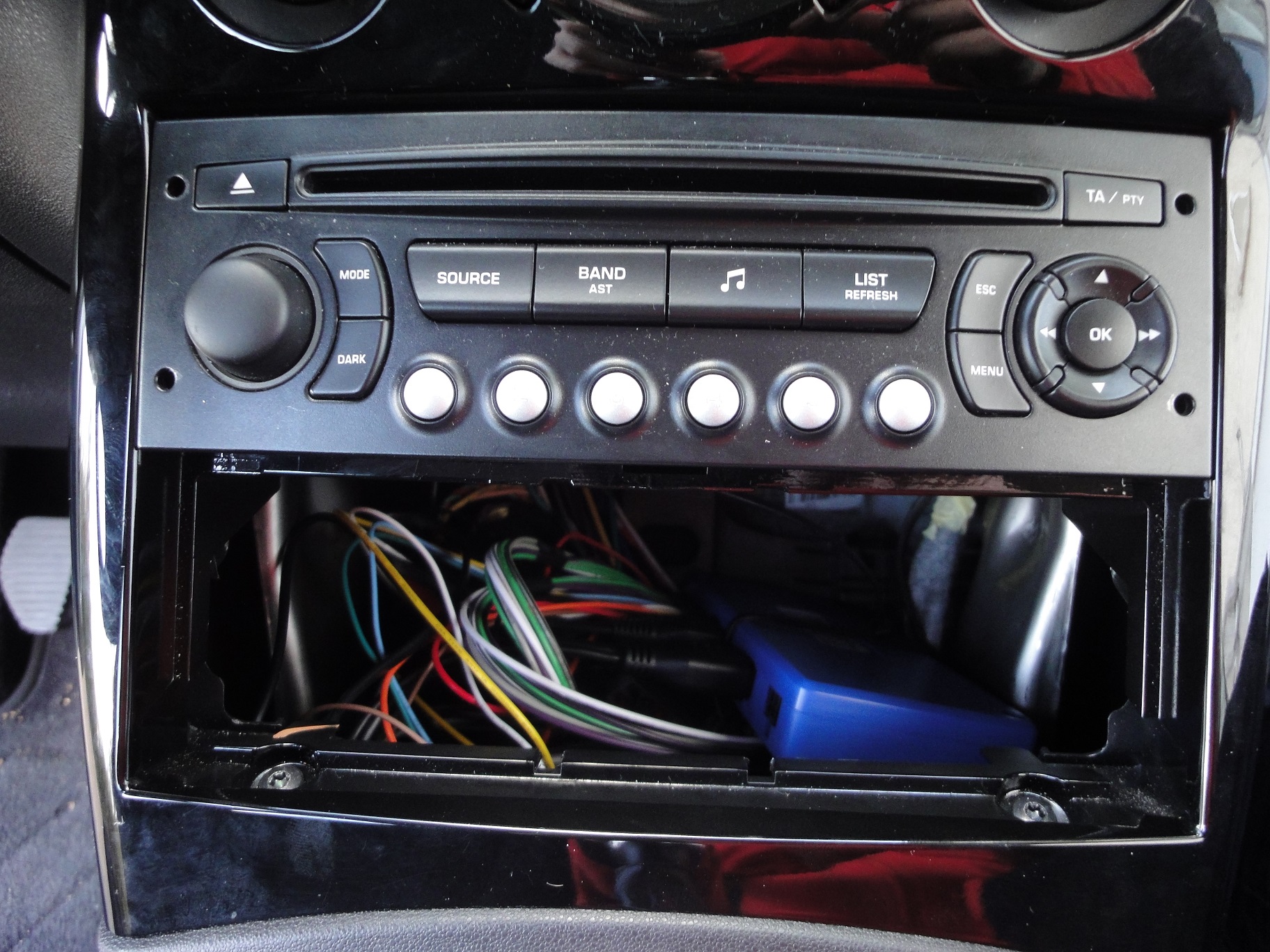

J'ai rangé les câbles dans la consôle et il faut bien toute la place, même si ça rentre sans souci :super:
remontage
Une fois que tous est remontés c'est vraiment discret et la qualité est là. Le système est réactif et les menus facile (ça rappelle les vieux Nokia 3310 :hehe: ). Je n'ai pas encore fait beaucoup de test pour le téléphone, mais ça semble bien aussi.
montage terminé
