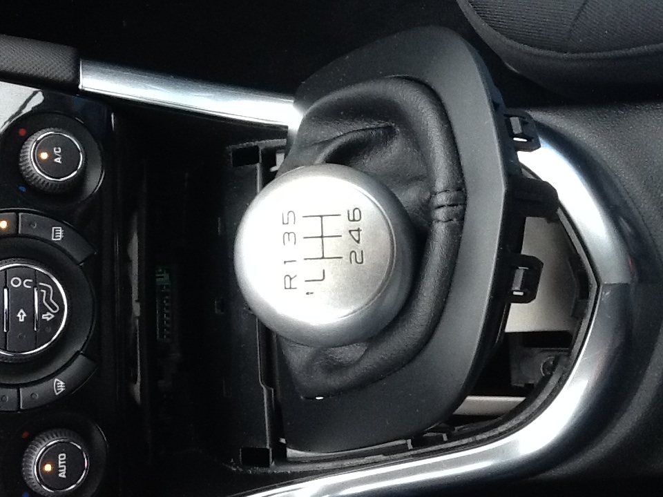

Pouvez vous me dire comment changer le pommeau de vitesse sans tout casser sur le 308 cc ?
J ai tire dessus tout le week end mais il ne vient pas ....

- Enléve le petit vide poche en caoutchouc qui est devant le pommeau
- Déclipse le contour en plastique du pommeau
- Tire sur le pommeau comme dit Christo et normalement, il devrais venir beaucoup plus facilement.

J ai enleve tout ce que je pouvais mais le pommeau ne viens pas :nono:

J ai réussi à d'éclipser le tour de la tringlerie j ai peur de tout casser

Oui c est le tout alu ! :super: je verrais demain

bonjour il faut savoir qu'il est monté à la presse pour éviter qu'il te reste dans les mains

J'ai fais changer le mien lorsque ma boite auto est tombé en panne. Le technicien m'as dit que c'était effectivement monté à la presse.
Pour l'enlever par contre, il tourne d'un quart de tour et tire comme un bourrin. Il s'installe à l'arrière de la voiture, ce penche vers l'avant et ce place de façon que, lorsque le pommeau ce décolle, il lui arrive dans la poitrine.
