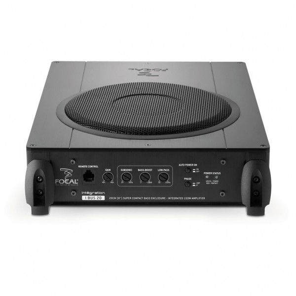

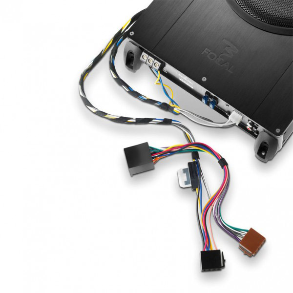

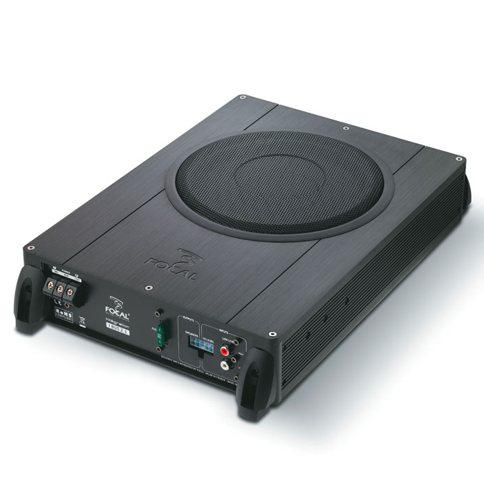

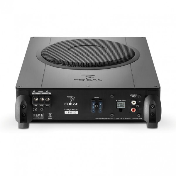

Messagede Bricoman » Ven 23 Aoû 13 19:34
Pour le moment forest, ce n'est qu'une recherche d'un petit caisson compact à poser sous le siège. :D
Histoire de voir ce qui existe sur le marché à prix abordable, il y a d'autres marques aussi qui sont correctes.
Focal en plus du IBUS 20 propose le IBUS 21 qui amplifie les HP AV en plus du Subwoofer. :super:
Que valent les amplificateurs incorporés, des tests sont disponibles sur le net pour savoir ?
Le faisceau ISO est livré, de quoi le câbler de suite pour les impatients qui veulent du rapide.
Mais le connecteur électrique est toujours disponible pour l'alimenter en conséquence, les fils du connecteur ISO ont-ils une section suffisante ? 8|
Sinon, le reste d'un modèle à l'autre est identique au niveau connectiques et options, sauf le prix. :(

Pour l'ampli via la connexion ISO, c'est donc de l'auto-alimenté, et l'ampli-caisson ne donnera (IBUS20) pas toute sa force via cette méthode, mais sera un bon soutien. Il ne donne tout son potentiel que quand il est alimenté directement via la batterie.
J'avais vu un topic anglais, qui avait fait les 2 tests, et la différence était plus que mesurable à l'oreille. Dans mon cas, comme j'avais déjà l'alimentation dans la voiture, le choix (après lecture dudit article) a été vite fait.
La section du câble n'est pas énorme, mais suffit donc, de mon point de vue.
Te connaissant ou pour bien profiter du système, il vaudrait mieux câble un + permanent avec section adéquate.
Quand à intégrer un ampli pour les HP avant : pas mal de câble entre les 2, et bon, autant acheter un bon ampli dédié. Je rejoins Eddie qui pousse vers un élément = une fonction.

Le connecteur ISO plug/play est pratique pour celui qui ne veut pas se compliquer la vie, il branche et cela fonctionne. :D
De mon côté, les prises RCA seront utilisées, comme le câble d'alimentation du caisson d'origine disponible dans le compartiment
des fusibles, un fil de terre physique de même section sera relié au châssis du matériel comme préconisé sur le manuel, bien sur,
le fil de retour, la masse électrique aura la même section pour une alimentation optimale.
De cette manière, jamais de parasites, une alimentation calibrée et un son au top. :super:
