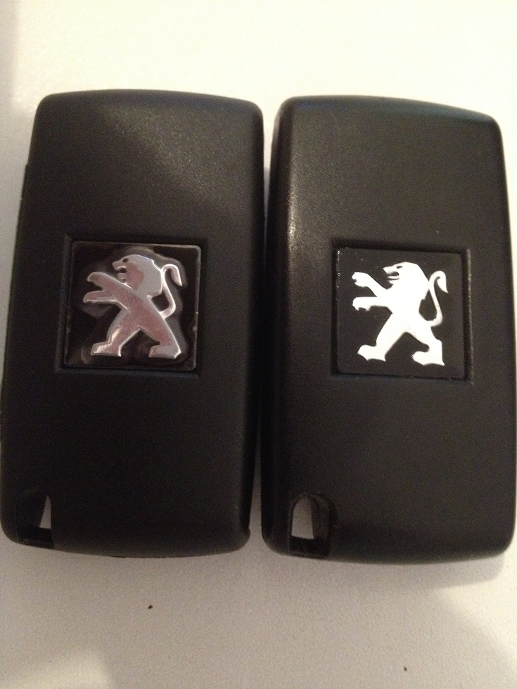

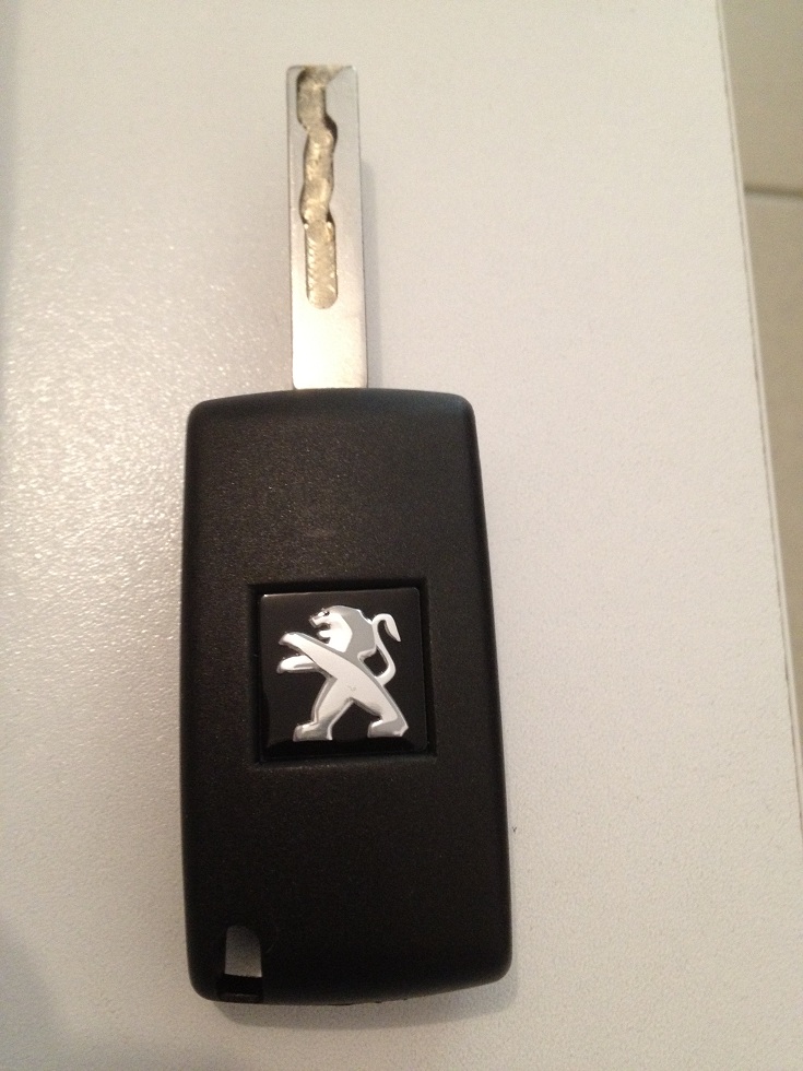

De petites nouvelles concernant ma belle.
Elle se porte à merveille et je lui ai offert un petit cadeau :)
le nouveau à gauche (avec un film sur le logo en 3D)
l'ancien à droite

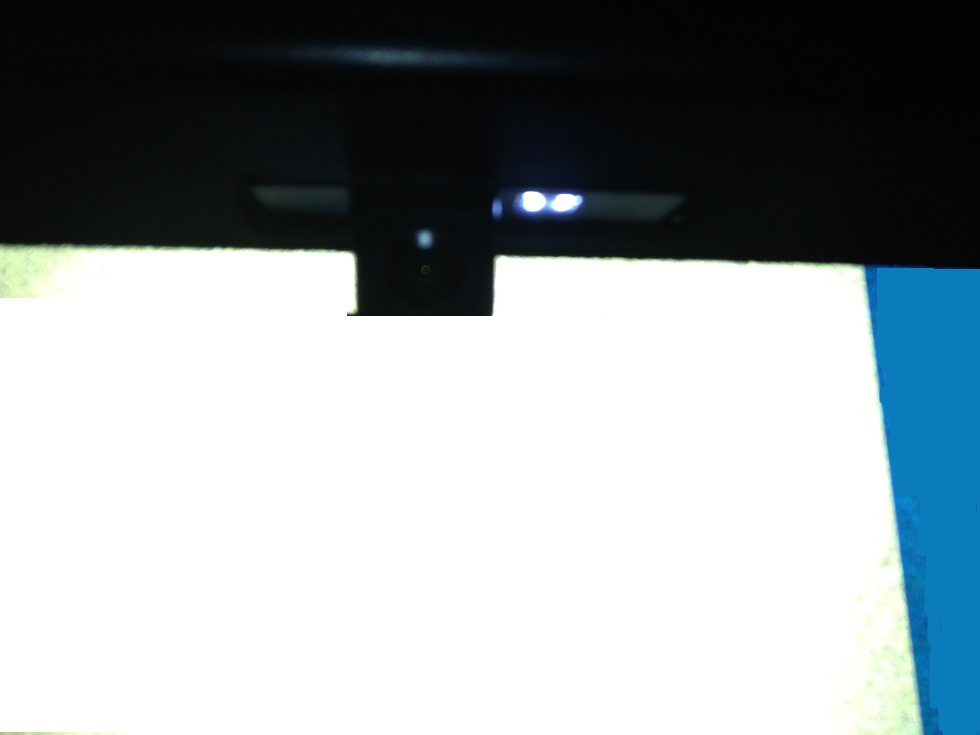

j'ai pu aussi photographier la LED du feu de recul, un magnifique blanc :)

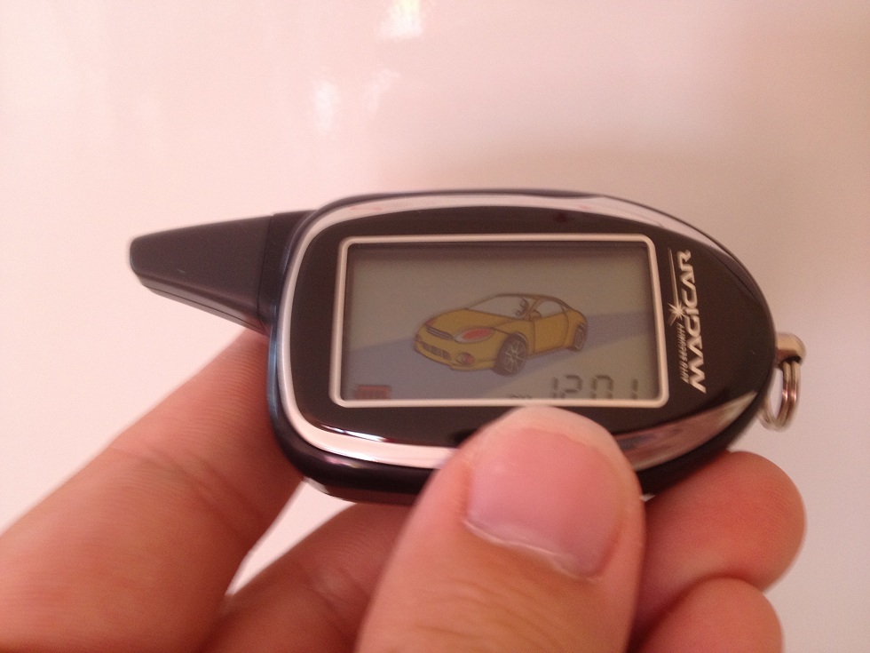

Sinon, une GRANDE nouvelle :D
Quelqu'un connait-il ceci ? :mrgreen:
Messagede yannou25 » Sam 11 Aoû 12 16:11
ohhhh démarrage à distance? :frime1:
Messagede TheArtist » Sam 11 Aoû 12 16:26
Yeahhhhhh :super: :coeur: :frime1: :pompom:
C'est juste ... bluffant ! :o :modo: :frime1: :mdr1: :mdr3:
Messagede yannou25 » Sam 11 Aoû 12 16:27
ça doit être terrible ça quand même :) :) :) :super: :super:

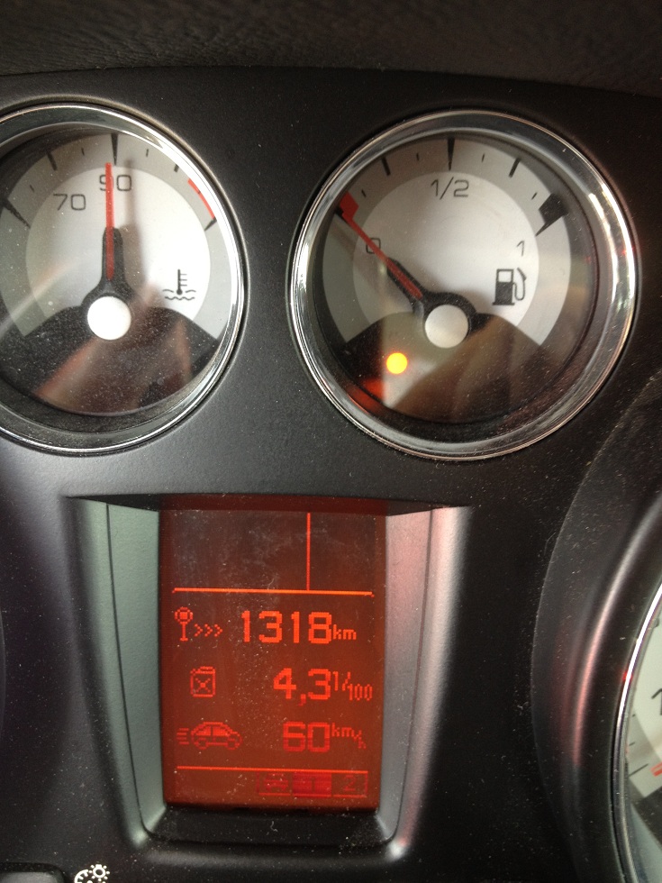

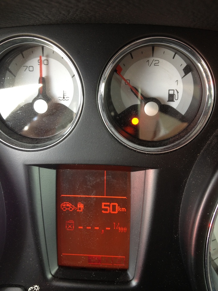

Petite expérience avec mon dernier plein :)
Bon, c'est assez loin de ce que peut faire Forest par exemple :oops:
4,3 L/100km avec 1318 km parcouru (avec 50km d'autonomie) :)
Messagede yannou25 » Sam 11 Aoû 12 17:33
je dis bravo ;)

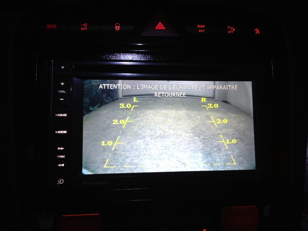

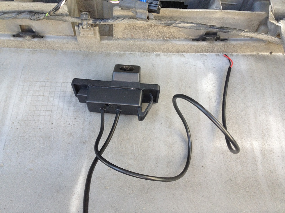

Messagede TheArtist » Lun 13 Aoû 12 01:24

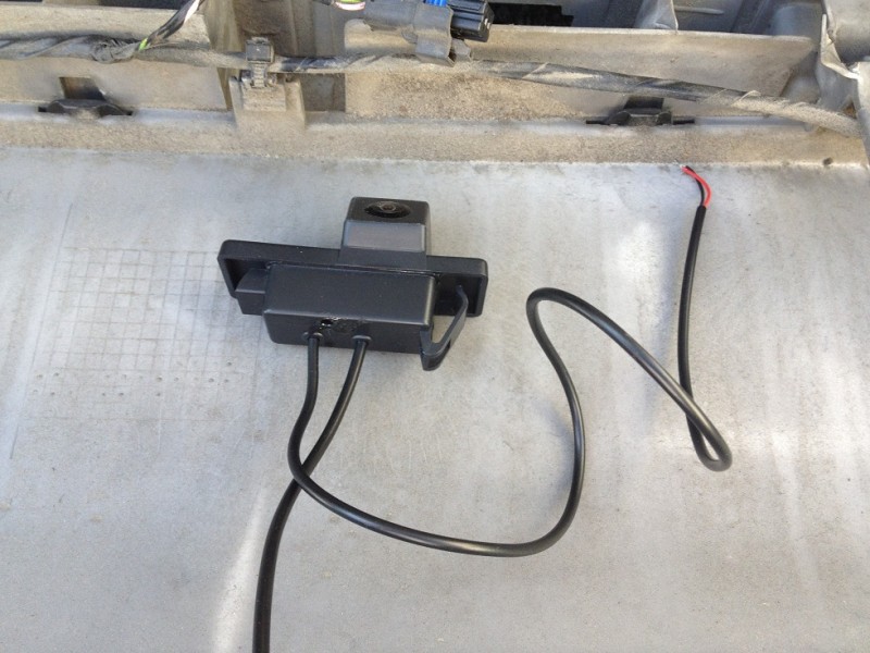

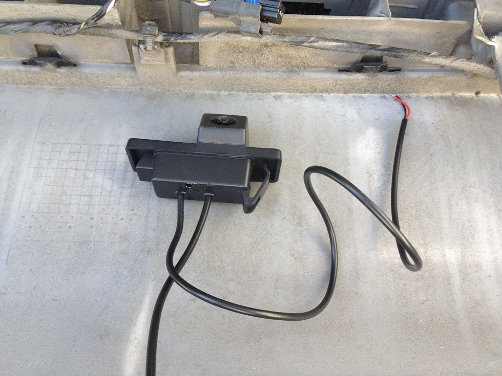

Une petite installation :)
a) La led de la caméra
Il y a un fil d'alimentation directement sur la camera, c'est pour l'illumination de la led.
Je l'ai branché à l'ancien connecteur de la plaque d'immatriculation.
Correspondance :
- fil rose à connecter sur le fil rouge de la led de la camera
- fil vert à connecter sur le fil noir de la led de la caméra
b) La caméra
Il y a 2 fils :
- l'activation/alimentation de la camera lorsque la marche arrière est enclenchée
- le fil vidéo
Il m'a suffit de remonter jusqu'à l'optique arrière droit pour le raccorder au connecteur du feu en le soudant.

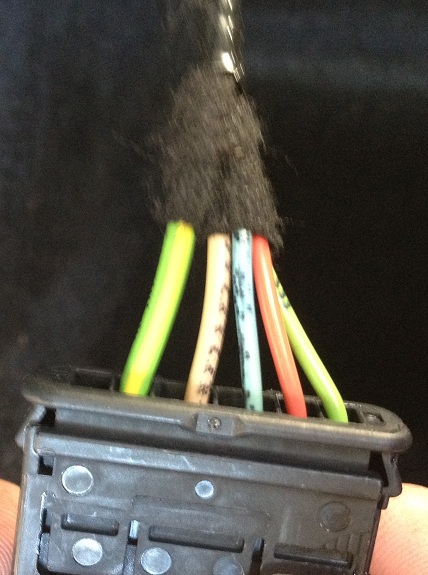

Une petite information, car j'ai pas mal cherché sur le net pour avoir la correspondance des couleurs du connecteur du feu arrière droit.
(de gauche à droite)
Le fil jaune et vert : la masse (à connecter au fil noir de la camera de recul)
Le fil ocre/blanc : le signal du feu de recul (à connecter au fil rouge de la caméra de recul)

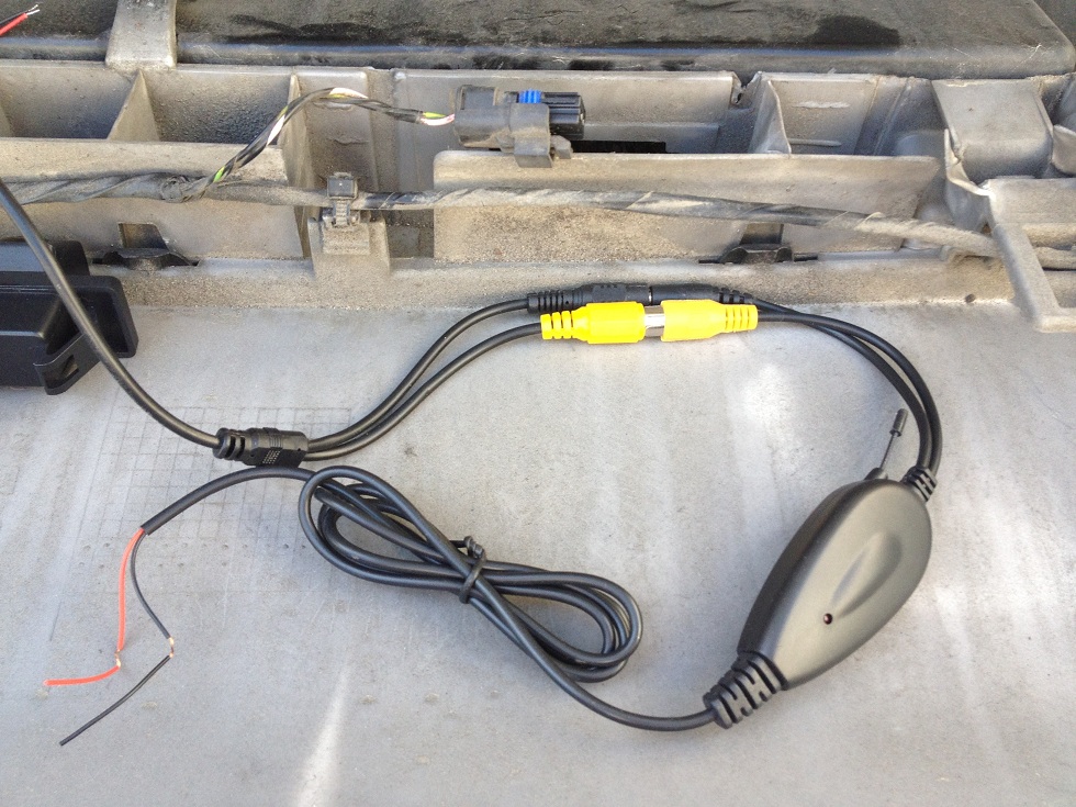

Pour ma part, j'ai opté pour un système sans fil.
L'avantage est que l'installation est bien moins contraignante que de faire passer le câble vidéo à travers tout l'habitacle.
J'ai commencé par créer un branchement avec un ancien connecteur allume-cigare et en raccordant le câble vidéo à la sortie sur le poste 2-Din Pioneer.
A terme, je pense souder les fils au connecteur de l'allume-cigare :D

Messagede nico33 » Lun 13 Aoû 12 08:55
Que d'évolutions en qques jours !
Content de la magicar ?
Ton poste bascule automatiquement sur la vidéo quand tu passes la marche arrière ?

Messagede TheArtist » Lun 13 Aoû 12 13:44
@yannou : J'aime à le penser aussi :mrgreen: :oops:
@Christo : je te confirme, une belle poignée de fils :mdr3:
mais la Magicar est sur la plus haute marche du podium pour ça :o
@Nico33 : oui la bascule se fait automatiquement dès que j'enclenche la marche arrière. c'est grâce au branchement explicité plus haut sur le connecteur de l'optique arrière droit :)

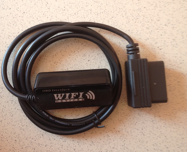

Petite question sur ton module Wifi OBD2 : reste-t-il branché tout le temps, ou tu ne le laisse que le temps de 'jouer' ?
Car comme il y a toujours l'alimentation (+ permanent) dessus, je me demandais si ça ne vidait pas la batterie...
à bientôt (pour une modif avec les canules peut-êtres ?) ;-)
Messagede TheArtist » Sam 03 Nov 12 19:57
Hello à tous :)
Merci pour le lien Seb, mais il est maintenant inactif :( J'arrive trop tard pour les canules ! :(
Espérons que la référence revienne vite !
Forest, pour mon ELM-327, je ne le laisse pas brancher non-stop. Du moins, je ne le positionne que lorsque je monte à bord ;)
Sinon, oui en effet, avec le + permanent la puce Wifi doit certainement être continuellement alimentée. lorsque je le laisse brancher, la lumière verte reste allumée !
