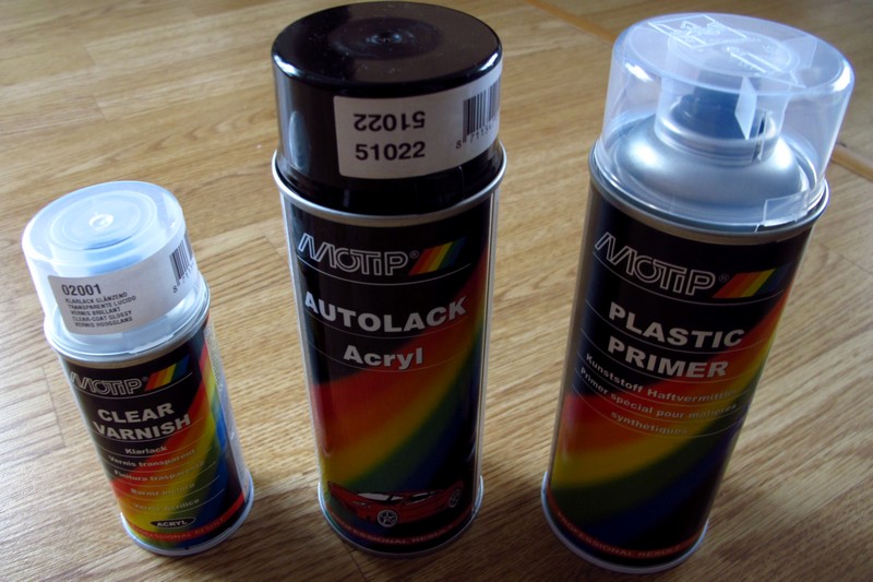

Messagede Nathalie » Mar 26 Mar 13 08:39
Bonjour à tous :pompom:
Bon je vais vous dévoiler mon secret ::d
Voilà mes copines responsable de ce beau travail :mdr3:
Alors j'ai procèdé comme suit : pour toutes les bombes secouer pendant 2mn avant de commencer à vaporiser et pas directement dessus dès le premier jet !
- 1 couche de primer plastique vaporise une couche fine à 25 -30 cm j'ai laisser sécher 20 mn
- 3 couches de peinture Autoblack (n°51022 correspond à Noir obsidien 2P métalisé de chez Norauto) séchage 2h à chaque fois.
- 3 couches de Vernis transparent (n°02001) fine couche également séchage 2h à chaque fois.
Avant de manipuler j'ai laissé sécher le tout plus de 12h, Je n'ai pas fait de ponçage entre les couches car ça allait se voir malgré que j'avais acheté ce qu'il fallait !
En repectant ces petits conseils n'importe qui peut faire le même travail ! bien protègé ce qu'on ne veut pas peindre avec du ruban collant :mrgreen:
Pour ne pas faire de coulure il est important de bien secouer les bombes avant, et diriger votre 1er jet d'abord sur le journal exemple avant de diriger sur l'objet s'l y a une bulle qui se décolle au jet elle sera sur le papier de 25 à 30 cm trop près c'est pas bon et faire des couches fines à chaque fois voilà voilou :mdr3: :mrgreen:
