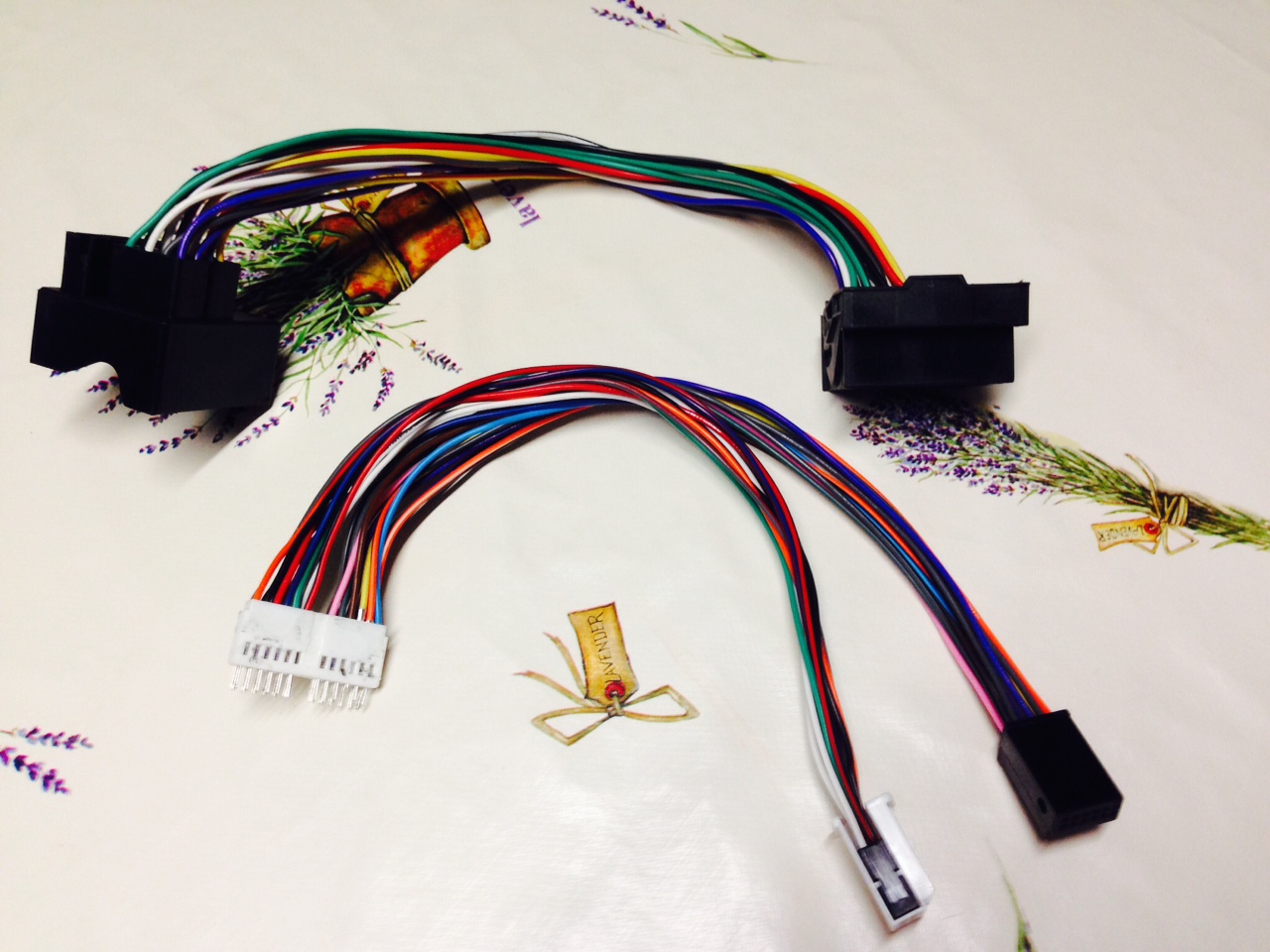

J'ai vu sur une photo l'adaptateur qui serait bien en théorie, mais quelle référence sur quel site ?
Il est complet avec la prise AUX qui parait câblée, le top si c'est vrai. 8|
fakra arkamys.jpg (15.65 Kio) Vu 24617 fois
Sinon, "Phonocar" distribue le câble auxiliaire complet, tout l'auxiliaire fonctionne. :super:

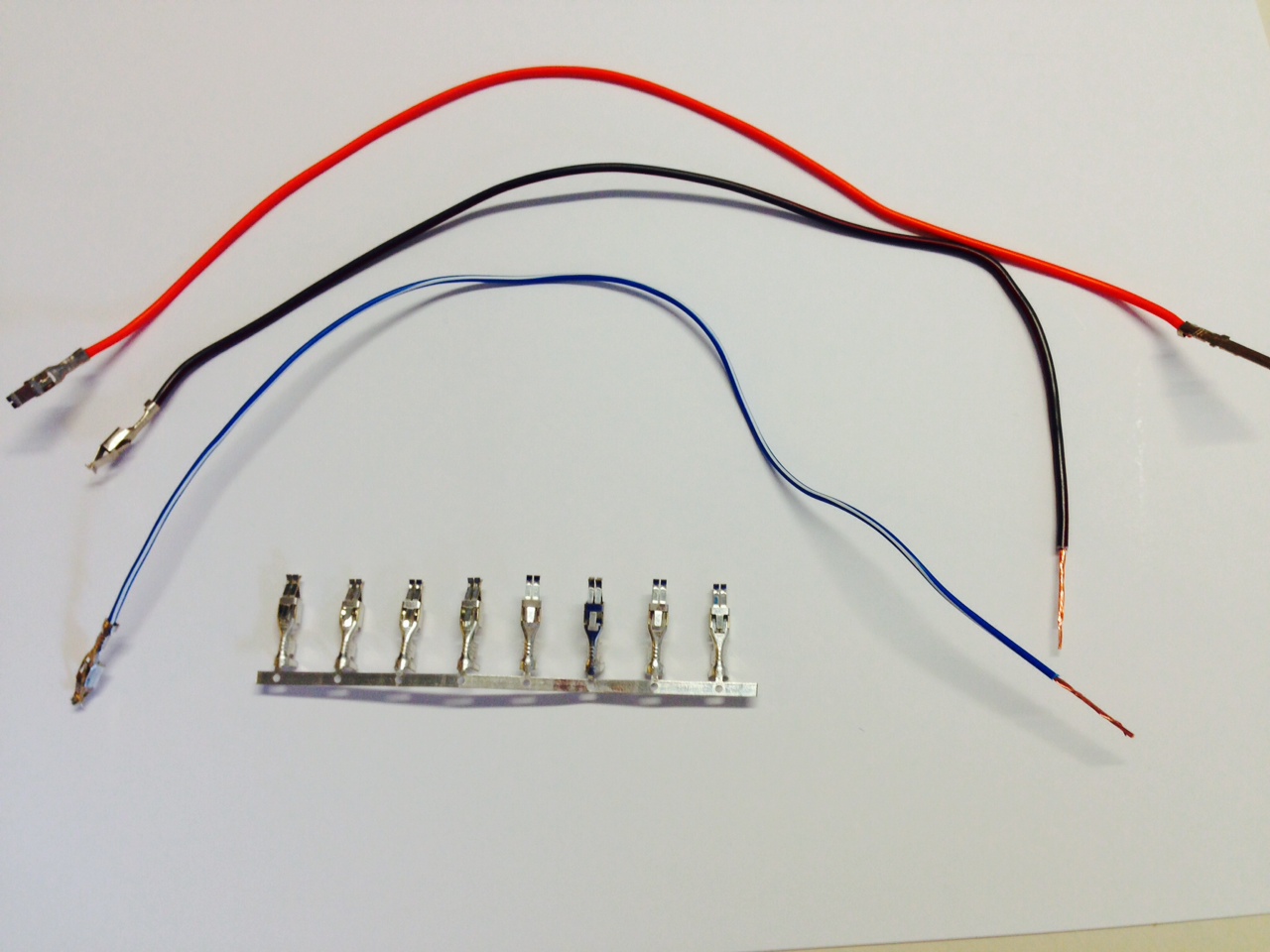

Bricoman garde tes prises quadlock et enlève les pin c'est très facile ar il n'y a qu'une encoche qui bloque. Tu achètes les pins seules pour refaire ton cables :siffle:
Le fils bleu semble plus fin que le marron

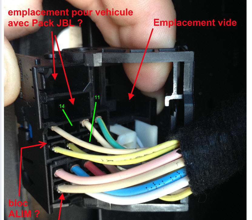

J'ai enlever les cables 11 et 14 qui ne sont utilisés sur le RT3 . J'ai aussi déconnecté la masse et le + 12écran pour ajouter un fils supplémentaire qui ira vers l'ampli en plus du RT6

Le montage complet en Fakra et Auxiliaire de 30 cm est parfait, il ne faut que couper les HP pour l'entrée/sortie du KTP-445U. :D
L'alimentation sera dédoublée pour l'alimentation de l'amplificateur, simple à faire avec l'adaptateur KCE-445. :super:
Un faisceau sur mesure qui simplifiera le câblage, surtout au niveau des auxiliaires. :ange:
Je vais acheter cet adaptateur qui me convient sur le papier, les prises AUX toutes câblées sont indispensables.
Celles aussi pour les HP et l'alimentation, de quoi avoir le "remote on", du +12vdc après contact, etc.

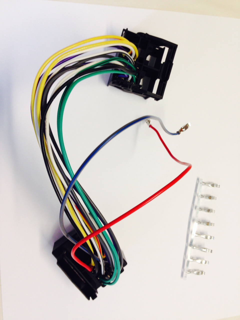

A l'arrière du RT6 tu vas enlever les deux prises 12 voix appeler CB(noir) et CC(blanche) et sans doute que la blanche si tu n'as pas le chargeur CD comme moi.
tu vas branché ton adaptateur derriere le RT6 et ores prises blanche et noir du faisceau d'origine vont revenir ce bancher derriere le RT6 sur la prise most Quadlock .
prise 2x 12 voix inutile que j'ai enlevée

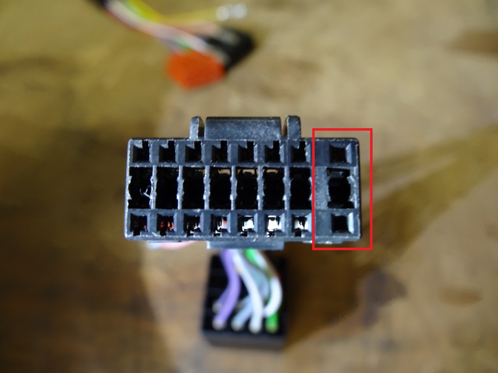

Bricoman si ta prise derriere le RT6 ressemble à celle ci, le connecteur 12 Voix (prise blanche) risque d'être un peu cours.
Je crois donc tu auras finalement peut être besoin du prologateur...
J'ai pris la photo sur un autre forum la légende en rouge n'est pas de moi ...

Un adaptateur assez proche du besoin se trouve chez "adaptateur shop", de la prise Fakra câblée en AUX. :super:
L'alimentation repart direct au RT6 + une pour alimenter autre chose, une entrée /sortie HP. :ghee:
Si c'est bien comme çà, le câblage parait conforme pour le KCE-445, il va bien aider à brancher le KTP-445U. :langue3:
Il manque juste l'adaptateur d'entrée HP de l'amplificateur qui n'existe pas !!! :-|, Il sera modifié en conséquence.
C'est commandé, à voir à réception si le matériel est bien comme voulu ?

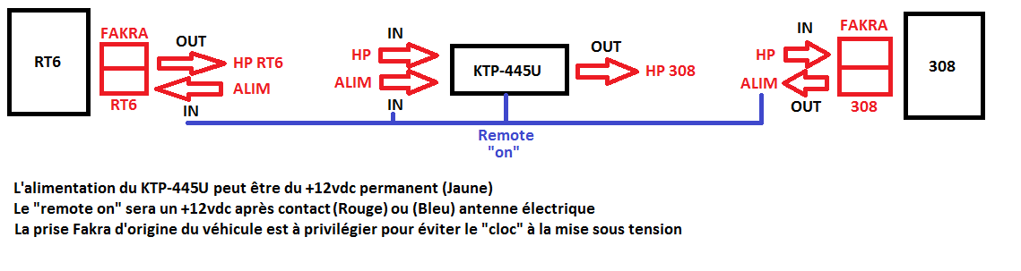

Le schéma de principe est le suivant, pas de HPF pour amplifier toute la plage de fréquences disponibles, entrée HP "haute", 4 HP.
Peut-être du 2 HP en mode "Bridge" pour taper du 2x90w RMS ? Un peu trop pour la 308 à mon humble avis.
Ce qui veut dire que les HP arrières n'auront qu'une puissance limitée, ou alors rapporter un deuxièmes KTP-445U bridgé. :pompom:

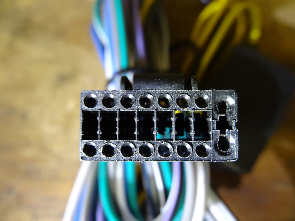

L'adaptateur Alpine KCE-445 n'a pas la bonne prise ALIM/HP OUT pour le KTP-445U, encore une anomalie à deviner ?
Résultat, modifier le faisceau livré avec l'amplificateur de manière à pouvoir le réutiliser par la suite. :nono:
Il faudrait vérifier sur un KTP-445A la véracité de cette prise Européenne pour ceux qui ont cet amplificateur. 8|
Prise KTP-445U
Prise KCE-445 (KTP-445A)

Pour le remote il me semble que tu n'en auras pas besoin si tu utilises les entrées HP "Haute" ...
zephyrin
Messages: 89
Inscription: Dim 13 Juil 14 12:59
Re: Audio Alpine 308 e-HDI RT6
Messagede Bricoman » Mer 23 Juil 14 08:47
zephyrin a écrit:Pour le remote il me semble que tu n'en auras pas besoin si tu utilises les entrées HP "Haute" ...
Exact, détection automatique de la présence du signal d'entrée en mode "Hight". :D

Il faut alors prendre le + 12 qui alimente l' écrans qui est la broche 9 sur le connecteur 16 voix coté RT6.
J'ai reçut ce matin les prises iso 8 voix je vais pouvoir poursuivre mon adaptateur et je posterais des photos.
Pour rappel j'ai un RT6 en seconde monte sur une 307 sw . J'ai déja un adaptateur fakra je vais sans doute le remplacer par celui que je suis en train de faire histoire de pas multiplier les raccords dans le vide poche.
Pour les HP j'ai le kit éclaté Focal IFP207 é l'avant des HP 2 voix Focal ISC130 à l’arrière.
L'idée et d'ajouter le un ampli alpine vor deux ampli alpine (ça me tente bien aussi) + un sub focal ibus 2.0

J'ai lu le poste d'une personne sur un forum pour 207 qui explique qu'il a utilisé le 12 de l'écran pour le remote.
L'écran est allumé que si le RT6 est allumé , je ne vois pas ce qui ferait que cela génère un ploque, le remote de l'ampli est normalement fait pour cela non ?
L'alimentation propre de l'ampli ne sera pas pris sur cette sortie mais bien sur la batterie dans mon cas ...

Sur le rt6 la prise 11 est une sortie ampli ou antenne
Messagede zephyrin » Mer 23 Juil 14 13:42
Non cela n'existe plus sur le RT6 c'était sur le RT3 RT4 et RT5.

Alors pous expliquer ce que correspond la prise 11 tu va l'avoir au cul de ton poste cette vu est celle de ton faiseau la prise 11 viendra a exister quand tu aurra ton iso fakra qui est un gos fil blanc je l'ai fait sur celle a xavier et au top
Messagede zephyrin » Mer 23 Juil 14 16:22
Est ce que tu l'as branché sur un RT6 ?
Sur mon iso Fakra je supprime la prise 11 et 14 car il n y a rien à brancher dessus et c'est déja le cas sur le faisceau d'origine peugeot
Va voir ce lieu ou des gars de PSA explique que cela n'existe plus
http://www.planete-citroen.com/forum/showthread.php?t=168018
