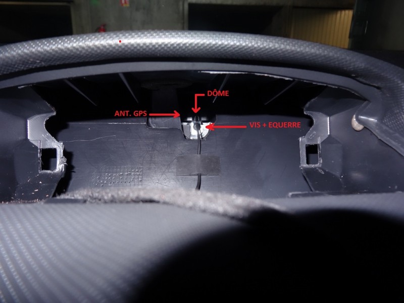

Messagede titou » Sam 28 Juin 14 14:42
A coté du bsi ou comme pascal avait fait, sous l'afficheur de l'ODB
Re: 308 GTi Blanc Banquise de 2011 Modif autoradio

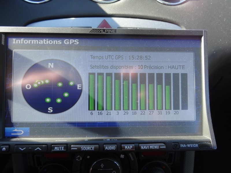

Messagede Bricoman » Sam 28 Juin 14 15:02
titou a écrit:A coté du bsi ou comme pascal avait fait, sous l'afficheur de l'ODB
Derrière l'afficheur, le top en réception ! J'arrivais à prendre jusqu'à 10 satellites en même temps. :ghee:
Il est possible de coller la petite plaque métallique sur l'équerre.
Emplacement de l'antenne GPS W910R.JPG (68.74 Kio) Vu 17825 fois
Réception satellites GPS W910R.JPG (100.51 Kio) Vu 17821 fois
