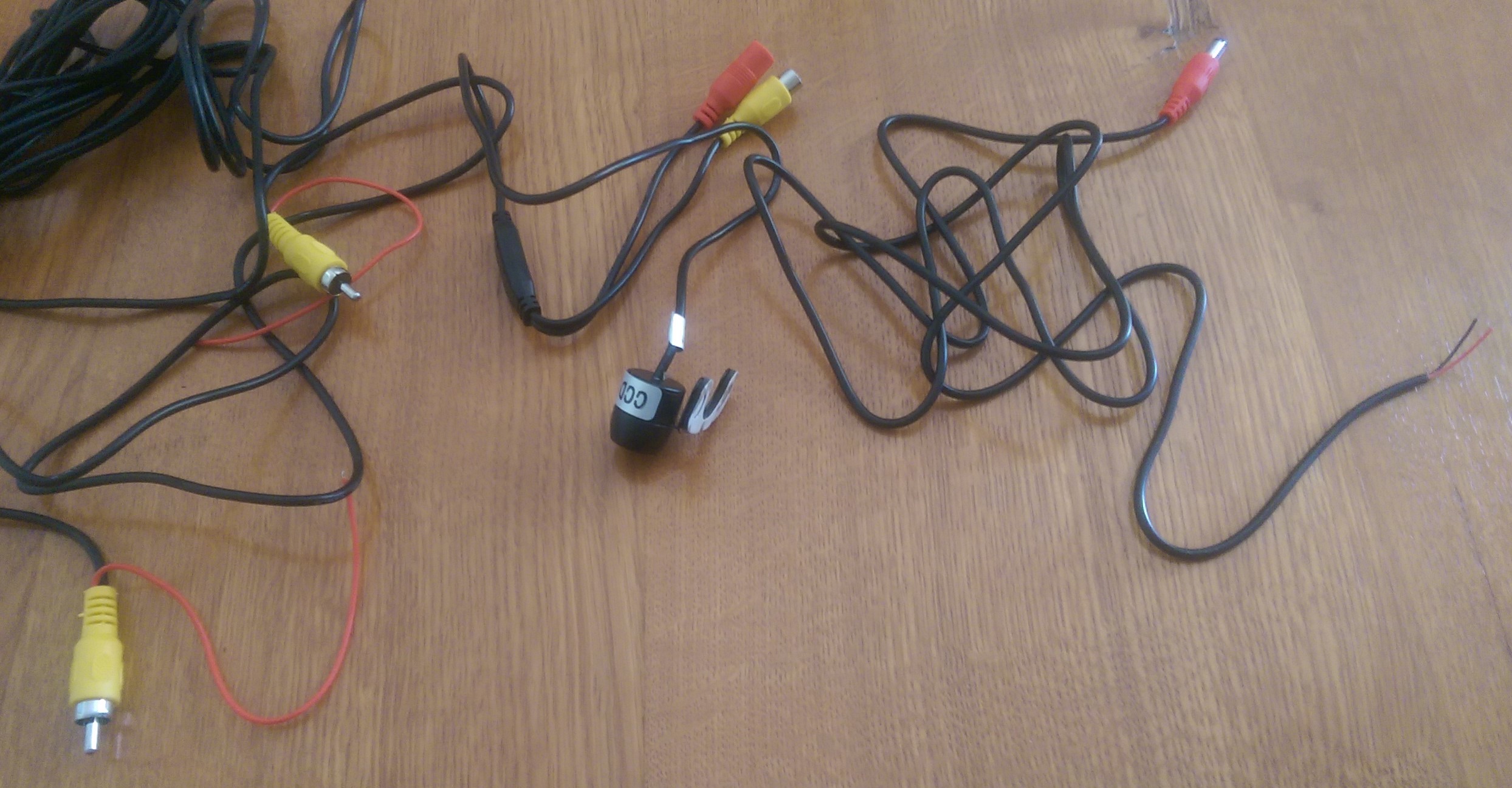

J'ai reçu ma caméra et j'ai quelque interrogation, peut-être que vous pourriez m'aider :siffle:
Alors déjà je pensais brancher l'alim sur le poste 2din mais je m’aperçois que le câble fourni est trop court, il faut peut-être se brancher autre part ? Où ça?
Savez vous ce que c'est les petits fil rouge a l’extrémité des câbles RCA ?
Par où cheminer les cables du par choc avant jusqu'au poste 2din et ou entrer dans l'habitacle ?
Merci d'avance si vous avez des élements de réponse :D

Bon après avoir pris un café et réfléchi un peu plus j'ai compris le branchement ^^
Reste à savoir par ou on entre dans l'habitacle :-)

Salut Fred80, j'allais te parler du câblage de la caméra mais apparemment c'est bon. Tant mieux.
Sinon le câblage est exactement le même que sur la mienne (caméra arrière for me). Une double-connectique en sortie de Cam, un câble d'alim et un S-Vidéo.
C'est bon à savoir, pour un remplacement de caméra sans câblage. :P Ou l'inverse.
Par contre, j'ai le même problème que toi pour passer de l'habitacle au moteur. Moi ça serait pour câbler un ampli.
Je crois qu'il y a un passage possible côté gauche, près de la boite à fusible d'habitacle.
Côté moteur, ça serait accessible en retirant la grille plastique sous les essuie-glaces.

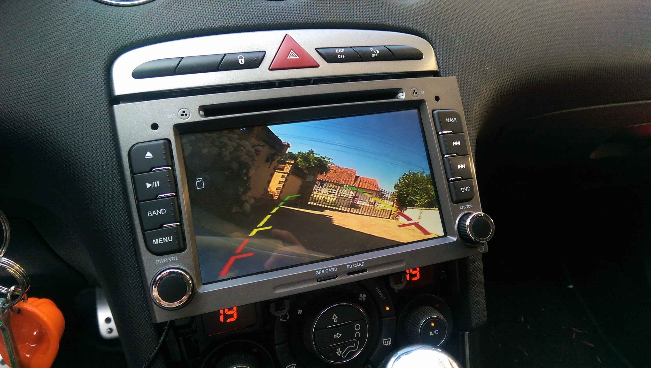

Salut Tom76, oui le câble d'alim et avec le RCA il faut juste le raccorder, j'étais mal réveiller ^^
Donc j'ai testé le branchement et le contrôle de la caméra et ça fonctionne, il faut activer dans les paramètre du poste l'option caméra avant et ensuite utiliser l'application déjà installé.
Maintenant je vais voir pour monter tout ca proprement, je vais essayer l'endroit que tu m'indique je te ferais un retour ;-)
Par contre une petite question pour les pros de l'elec automobile ce qui est pas mon cas.... la caméra et toujours alimenté ? ou seulement quand j'utilise l'application ? il y a pas de risque de cable qui chauffe qui fond qui crame ? etc ?
Et la masse on est obligé de la relier? Car ça fonctionne sans aussi ...
PS: vous noterez qu'il fait un beau ciel bleu dans la région d'Abbeville =)

Fred80 a écrit:Salut Tom76, oui le câble d'alim et avec le RCA il faut juste le raccorder, j'étais mal réveiller ^^
Salut Fred80, Salut à tous, Bon dimanche.
C'est cool que ça fonctionne avec l’application d'origine. Et merci pour l'information qu'il y a une option à activer dans l'autoradio.
Concernant la question "La caméra est-elle toujours alimentée ?", je dirais "Comment est-elle branchée ?
Le 12V et la masse, tu les as raccordé où dans la 308 ?
Après pour une alimentation seulement lors de l'utilisation de l'application, il faut se pencher du côté Autoradio.
Il y a un file jaune sur la connectique du poste. Il se nomme F-CAMERA PWR, il serait jaune et noir.
Donc a vérifier si il y a un 12V ou non sur ce câble et si avec un peu de chance, il y aura un 12V lorsque l'application est lancée ?!
Et pour la masse, MOI PAS COMPRENDRE, un circuit électrique doit être "fermé' pour fonctionner.
Est-ce que la masse ne serrer pas transmise par la masse du câble S-Vidéo ?

Alors j'ai branché le 12v sur le câble numéro 2 "F-camera pwr" par contre il est pas jaune et noir mais rouge et noir.
Ensuite la masse je l'ai mise sur un boulon sous là voiture pas loin de la caméra.
Je t'avouerai que j'ai pas compris non plus pourquoi ça fonctionnais sans masse.

Sinon pour vérifier si le caméra est toujours alimentée, il suffit de relever la tension sur le file N°2 (on va l'appeler comme ça, plus simple).
Et de refaire le même relevé une fois l'application active sur l'autoradio. Qu'en penses-tu ?
Après elle est peut être toujours alimenté pour servir de caméra de surveillance routière.
SI je le temps, demain je ferais un relevé.

Bonsoir à tous.
Salut Fred80.
Derrière le compteur. :super: Bien joué, j'espères que tu as fait des photos ???..
Sinon oui oui réception et installation de la caméra. Regardes
Tom76
