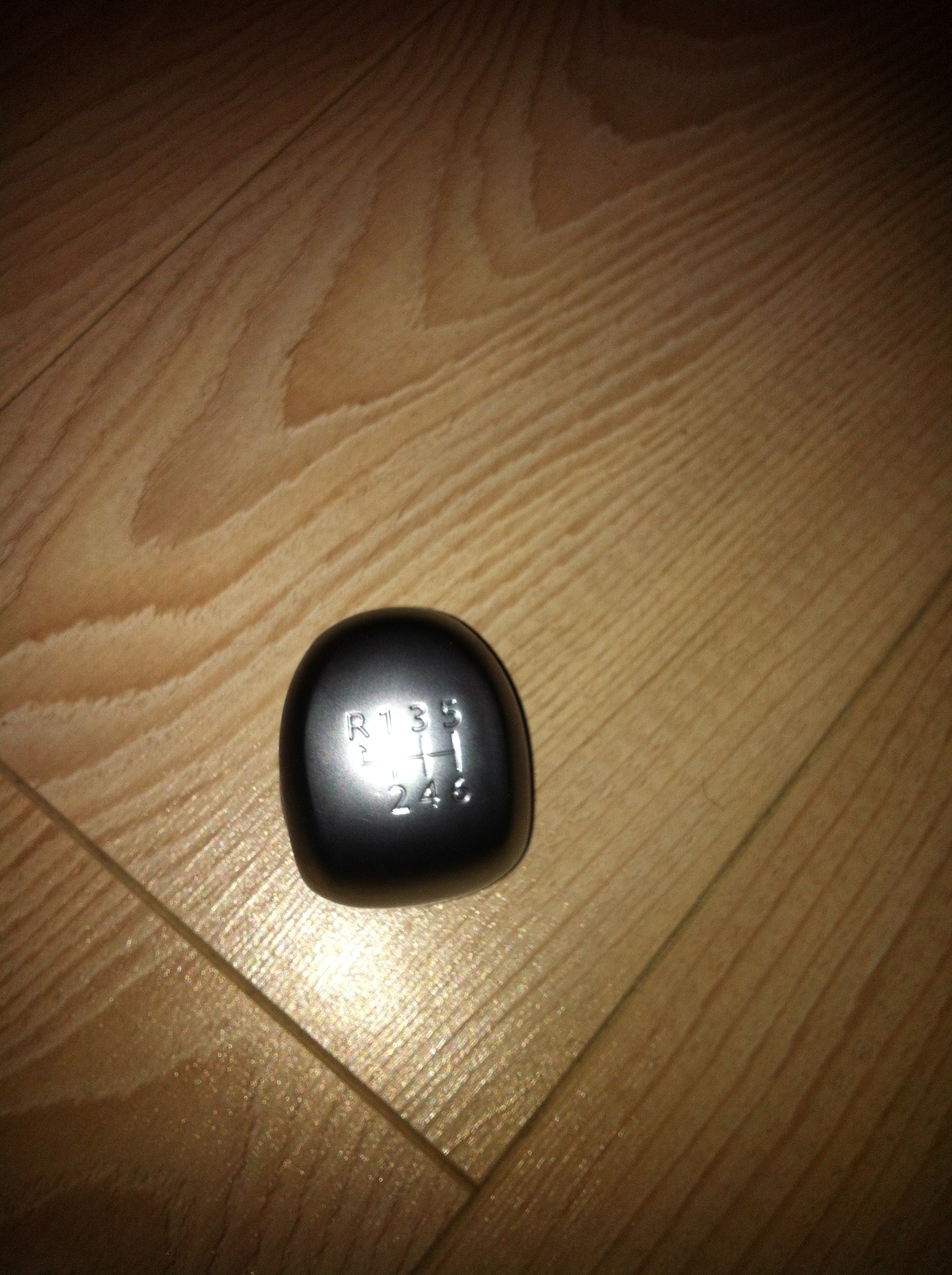

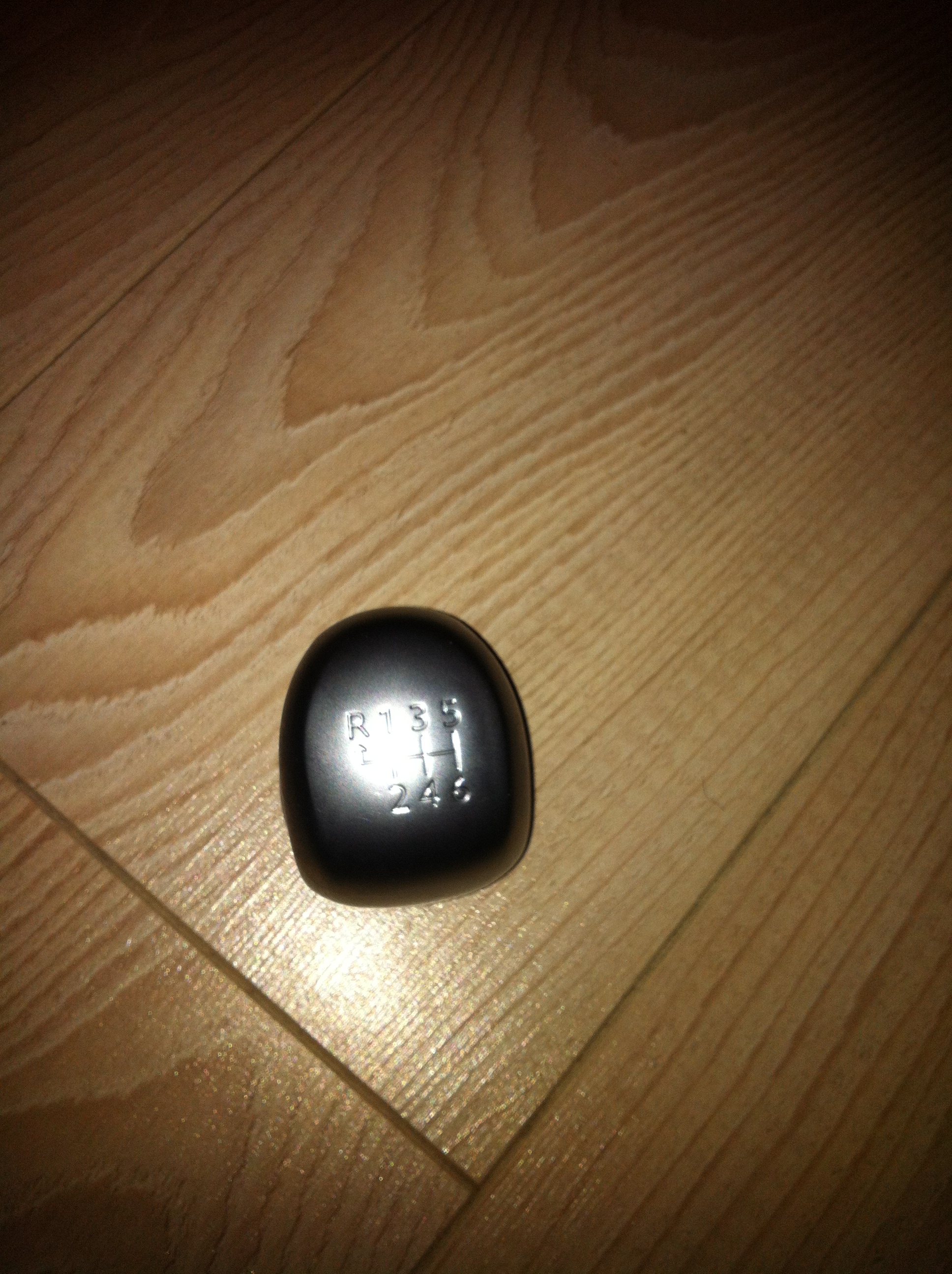

Messagede yannou25 » Mer 04 Avr 12 19:58
Suffit de demander. Je le trouve très chouette et la prise en main est top :)

Messagede yannou25 » Jeu 05 Avr 12 22:01
Ah le profil tu le verra pas pour deux raison. La premier ce que le pommeau est reste dans mon appart de la semaine à 40 Kil d'où je suis actuellement. Deuxieme raison le pommeau est pas fini :). Il est sorti à un moment de sa fabrication. Il manque les finitions :mrgreen:

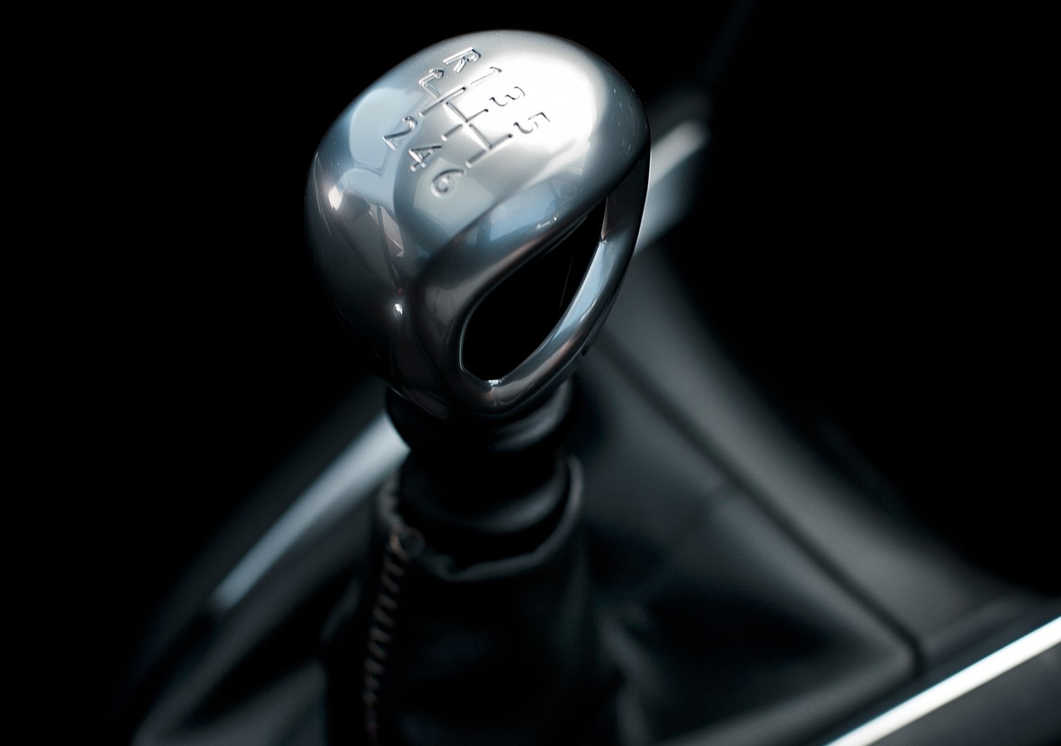

ce ne serait pas ca, par hasard ? :mrgreen:
Re: [Dossier] Montage pommeau alu boite 6
Messagede yannou25 » Jeu 05 Avr 12 22:34
C'est celui la :). J'ai pas les insert noir sur les miens
