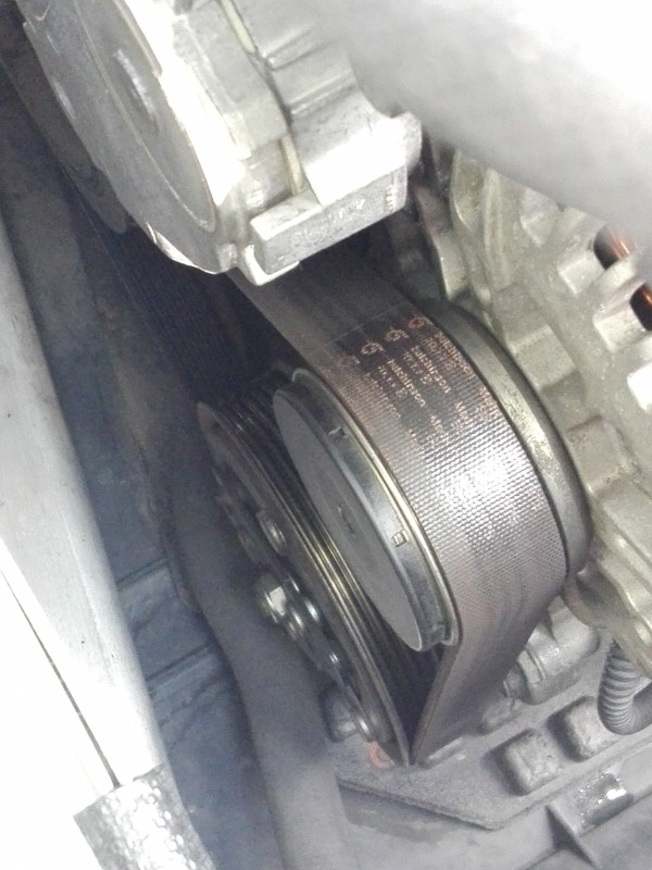

Messagede spirit84 » Jeu 13 Sep 18 07:50
Bonjour a tous, je souhaiterai avoir votre avis sur cette image, est ce que pour vous il y a quelque chose qui cloche au niveau de la courroie? Merci :alcool1:

Messagede yves33 » Jeu 13 Sep 18 09:44
Hello
difficile de faire un dianostic avec seulement une photo...apparement elle semble usée sur le coté :?:

Messagede spirit84 » Jeu 13 Sep 18 09:46
Sur la partie du dessus de la courroie, on voit une différence . Je voulais savoir si cela est normal. :super: Elle a été changée il y a 2 mois avec le galet ...

Messagede yves33 » Jeu 13 Sep 18 10:26
spirit84 a écrit:Sur la partie du dessus de la courroie, on voit une différence . Je voulais savoir si cela est normal. :super: Elle a été changée il y a 2 mois avec le galet ...
Bin retourne chez celui qui te l'a changée...sur la mienne qui est celle d'origine on ne voit pas de différence !

Messagede dc8 » Jeu 13 Sep 18 11:39
bonjour pas d'inquiétude sur la partie ext ce sont les traces du galet tendeur

Messagede spirit84 » Jeu 13 Sep 18 11:57
Merci pour cet avis constructif :-) en voyant cela je me suis dit que quelque chose n'allait pas :/ :/

Messagede Sylvlau » Dim 16 Sep 18 18:15
Certes pas d'inquiétude mais il est bien visible que le galet appuie de façon non symétrique sur la courroie !
Donc, moi j'irai voir le garage qui probablement dira que c'est normal (pour ne pas s'emmerder plus que ça ou par conviction professionnelle sincère !) mais si le mécano admettait un petit défaut, je ne serai pas le dindon de la farce :-)

Messagede spirit84 » Lun 17 Sep 18 14:08
Passé au garage, après inspection, rien d'anormal pour le Mécanicien.

Messagede yves33 » Lun 17 Sep 18 14:24
spirit84 a écrit:Passé au garage, après inspection, rien d'anormal pour le Mécanicien.
a surveiller quand même de temps en temps qu'elle ne s'effiloche pas.... ;)

Messagede spirit84 » Mar 18 Sep 18 07:48
je regarderai bien ça merci yves33

Messagede Sylvlau » Mer 19 Sep 18 19:21
Salut Yves...je vois que l'on est d'accord ! Pas totalement convaincus de la réponse du mécano :-)
A surveiller donc...

Messagede termi » Ven 21 Sep 18 07:11
Tout est normal, cette trace est bien celle du galet ! Néanmoins pour moi il appuierait un peu trop (c'est mon ressentie)

Messagede Vertigo » Sam 27 Oct 18 12:43
C'est le dos de ta courroie Hutchinson à l'endroit des impressions qui est plus glissant/ résistant à l'usure, avec une courroie Continental / Contitech, cela arrive aussi mais après plus longtemps :wink:
C'est le dessous, avec les stries qui souffre, se craquelle, s'abîme, rarement le dessus, lui il se lustre uniquement. No stress :super:
