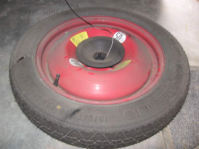

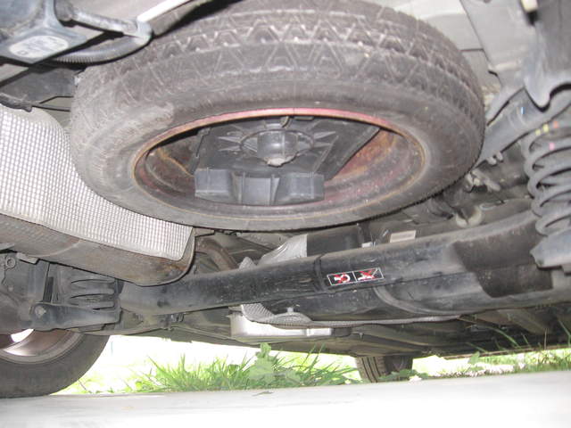

Voila l'été dernier en vacances, en vérifiant les pneus de la voiture j'ai voulu voir comment changer une roue en cas de besoin on ne sait jamais... (en général ce genre d'aventure se passe de nuit, sous la pluie, par grand froid, au bord d'une nationale... bref choisissez le cas que vous voulez ou n'importe quelle combinaison de cas !). Donc je descends la galette avec la clé qui actionne le filin depuis le coffre. Je tire la roue de dessous et là je constate qu'il n'y a aucun kit qui d'après le manuel devrait contenir dans une boite : "clé, cric, démonte cabochon".

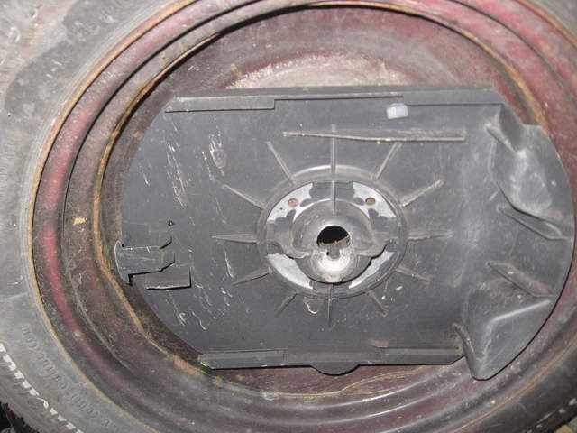

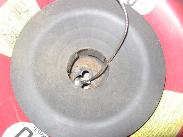

Je vous ai fait quelques photos pour bien visualiser : sur mon SW tout ce qu'il me reste c'est le couvercle de la boite !
Je vais donc pousser un petit coup de gueule car soit :
- mon kit a été volé : pas cool !
- mon kit est tombé sur la route et là j'imagine la scène si quelqu'un arrive à 130 pour éviter la boite !

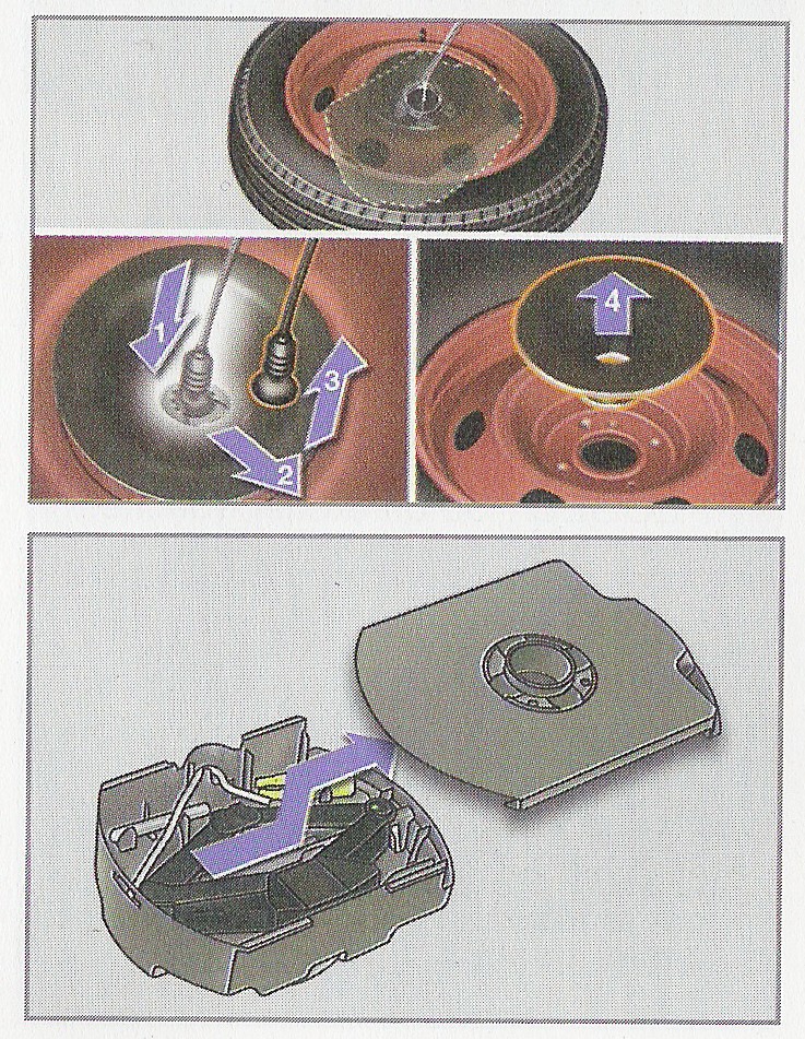

Avec un tel montage, je pense qu'on s'approche d'une erreur de conception... Il suffisait d'inverser le sens d'attache de la roue et il n'y avait aucun risque de chute. A moins que l'on me prouve qu'avec le montage prévu il n'est techniquement pas possible que le kit tombe (allez-y !).
J'ai interrogé mon garage Peugeot, ils n'avaient pas entendu parler de ce problème... suis-je un cas isolé ?
Regardez sous vos voitures vous aurez peut-être des surprises... :lol:

Je reste quand même sur mon histoire de mauvaise conception (voir l'extrait de la notice). Lors de la révision, il est indiqué que les pressions des 4 roues plus celle de secours doivent être vérifiées et ajustées si besoin. Avec le montage de M. Peugeot la valve se trouve sur le dessus... il est donc impossible de vérifier la pression de la galette sans la démonter... et je doute que cela soit fait systématiquement !
