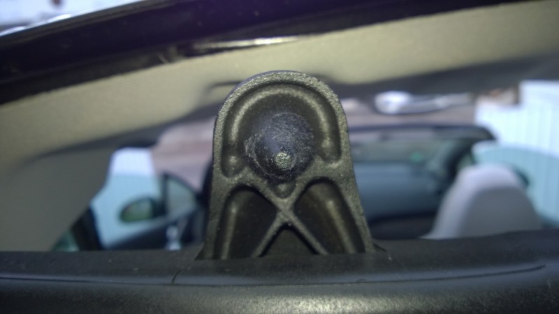

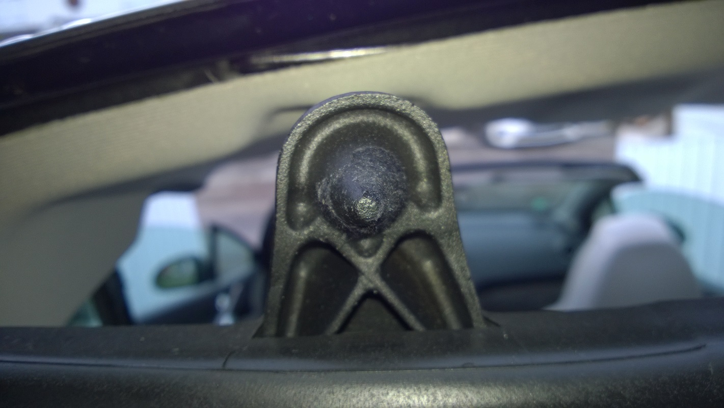

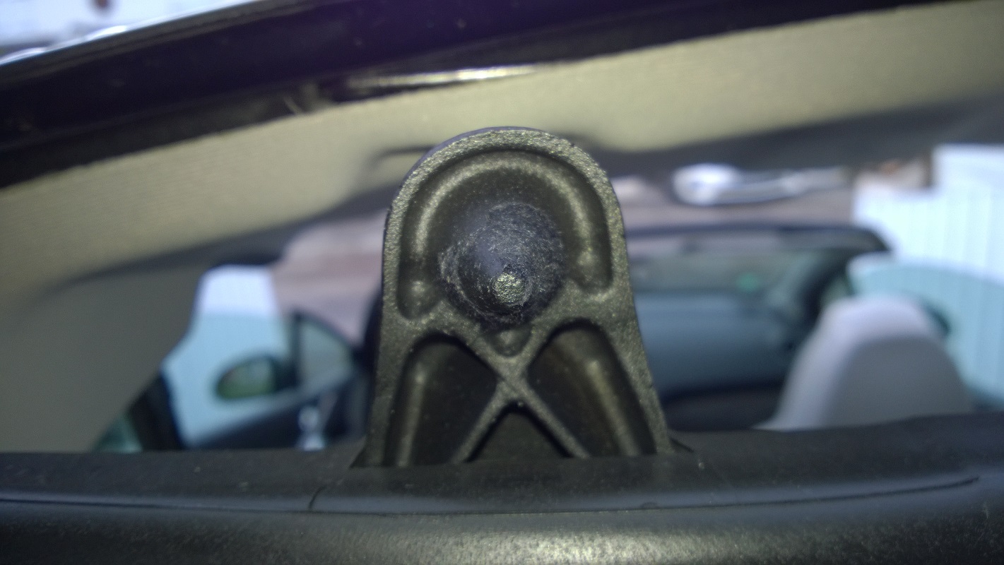

Comme je te l'ai dit sur ton topic de présentation, j'ai peut-être la solution à ton problème. Il y a quelques temps, j'avais des bruits, qui venaient de l'arrière de l'habitacle. Ayant soupçonné le courant soucis des vis, j'ai tout resserré, mais rien, les bruits étaient toujours présents. Avec de l'aide, j'ai réussi à identifier la source du bruit (très difficile à localiser depuis le siège conducteur, surtout en roulant), entre la jointure du toit et de la lunette arrière.
Ce que tu devrais vérifier, et qui a marché pour moi, ce sont les fixations entre le toit et la lunette. Je m'explique : Lorsque tu ouvres le toit, tu stoppes la manoeuvre à mis-chemin, une fois ceci-fait, tu enlèves le contact (en débranchant la clé), et tu te diriges vers le toit et la lunette arrière, qui doivent-être espacés d'une trentaine de centimètres à ce moment. Il faut que tu repères les ergots en forme de "crocs de serpents" de la lunette arrière, qui viennent s'encastrer dans le toit lorsque tu refermes le toit (donc que tu fais la manoeuvre inverse).
Ces fixations en "cros de serpent" sont deux gros ergots coniques (tu ne peux pas le manquer), qui s'emboitent dans deux trous prévus à cet effet dans le ciel de toit. D'usine, il y a de la feutrine présente sur ces fixations, mais avec le temps, elle finit par s'user, se désagréger et être totalement absent, et c'est ces fixations, qui tapent contre la tôle du toit qui provoquent ces bruits parasites.
Il faut donc que tu te procures de la feutrine, que tu appliqueras en d'abord au fond des trous de fixations du ciel de toi (donc contre la tôle) ainsi que sur lesdites fixations coniques "en crocs de serpent". Une fois ceci fait, décapote puis recapote une fois pour bien tasser et coller les fixations de par la force de pression du toit.
Essaye ça et viens nous redire ce qu'il en est ! :super:

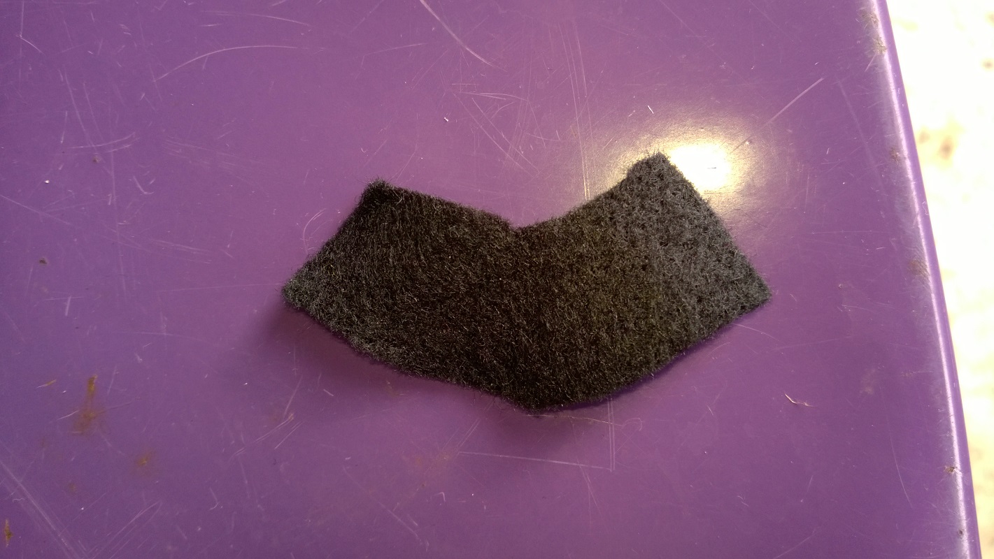

Pour compléter la réponse d'Arseniik voici comment j'ai rajouté la feutrine proprement. Celle que j'avais mis il y a peu était déjà partie faute d'application soigneuse...
Ci-joint la forme des petits cônes à couvrir, sur celui-ci on peut voir qu'il est presque nu...
Et voici la forme de la découpe à effectuer sur un bout de feutrine. 4 cm pour 1.5 cm de haut pas beaucoup plus. Et après paf on colle tout ça:
En espérant que cela tienne plus longtemps là. Mais on ne risque pas de trop décapoter en ce moment ;-(

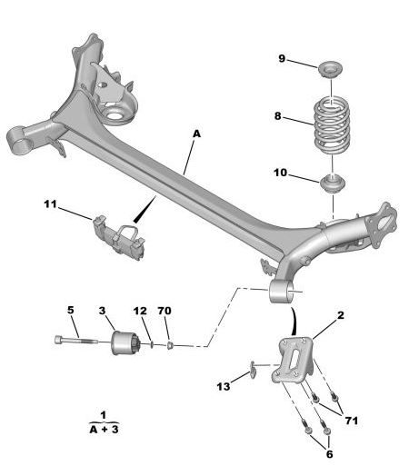

Malheureusement pour moi depuis quelques semaines, j'ai un nouveau bruit bizarre dans la CC. Cette fois plutôt à l'arrière, je dirais toit voire coffre. Lors de bosses avec torsion (pas celle où je roule tout droit) j'entends un CLAC sourd assez fort, ou peut-être un frottement sourd. Je ne comprends pas d'où ça vient et ça me gêne encore, décidément j'en vois de toutes les couleurs avec elle. J'essaierai de remettre de la feutrine et de dégripper à certains endroits mais j'y crois pas trop. Voilà comment elle fête ses 40000 km... Des idées de votre côté?
308 CC BLACK & WHITE EDITION
arnaud26
Messages: 301
Re: Bruit toit fermé 308 CC
Messagede sawyer » Mer 04 Mar 15 20:31
Bonsoir
J'ai également eu un soucis de CLAC à l'arrière quand je prenait un trou ou une bosse.
Je l'ait emmener chez Peugeot un jeune sympa a essayer la voiture, la mis ensuite sur le pont et à regarder et à trouver.
Une il y une pièce en métal qui amortis les vibrations au centre de l'essieu arrière qui tient avec 2 boulons je crois, moi, j'en avais un de desserré du coup sa claquait lors de quelques secousses ou bosses.
Un tour de clé est c'est réglé.
Par contre pour y accéder voiture au sol, bon courage...
De mémoire c'est la pièce 11 sur la photo.

Messagede arnaud26 » Mer 04 Mar 15 20:57
ok merci! j'irai dans un garage avec cette photo un des jours. Mais j'ai pas l'impression que ce soit vers le bas. Mais difficile à dire...

Messagede supermatou » Sam 07 Mar 15 23:18
Bon soir :)
je viens de vérifier la piece numero 11 comme sur le croquis placé sous la voiture . en ce glissant sous le véhicule un peut a l étroit mes possible Deux vis allens maintint la piece en place .
Elles ne sont pas desserrer .
Je poursuit les recherches
