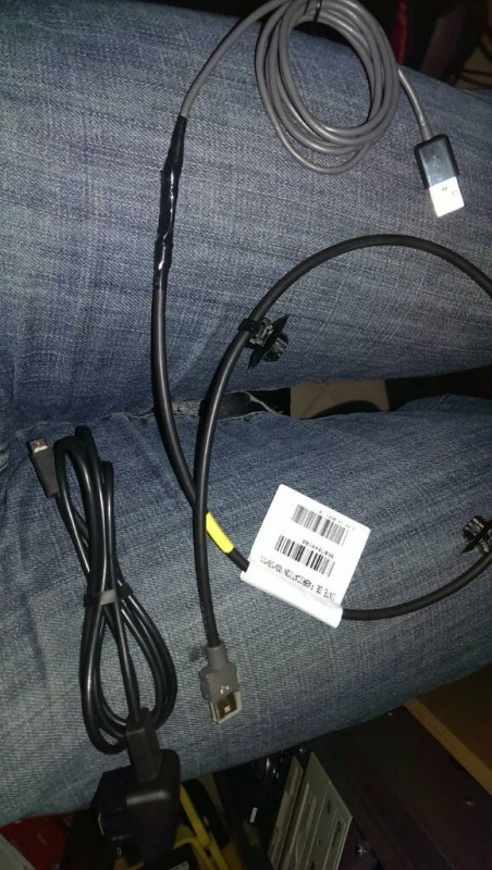

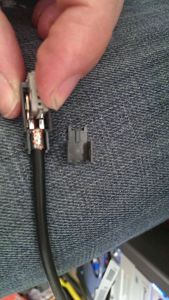

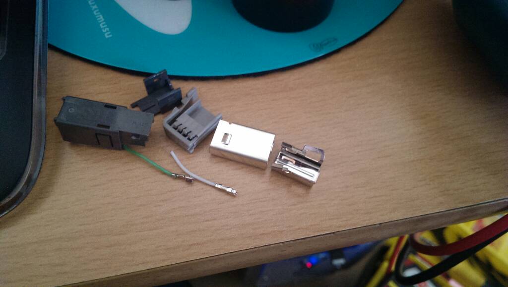

Messagede forest » Mar 18 Juin 13 21:45

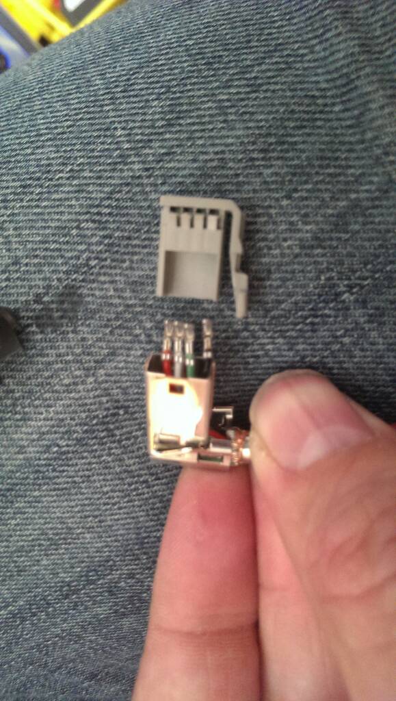

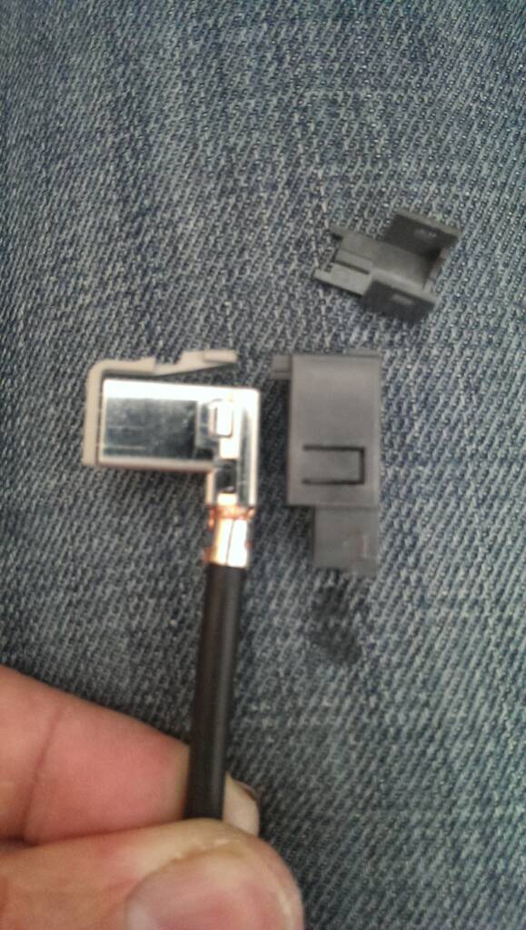

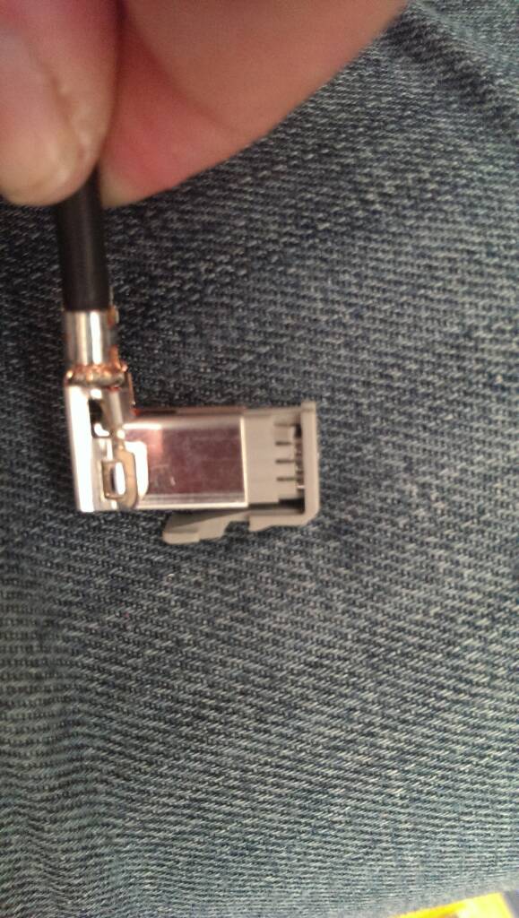

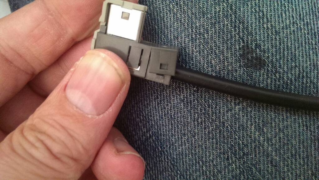

Et voilà la modification du câble d'origine en image sur le démontage, tout se démonte et se remonte tant qu'on ne coupe rien :
[édit : désolé, tapatalk inverse l'ordre ;-(]
Messagede Bricoman » Jeu 20 Juin 13 20:06
Du bon boulot comme d'habitude, avec un peu de réflexion, on arrive à ses fins. :D
Et tout en images s'il vous plait.
Messagede Clems13 » Jeu 20 Juin 13 20:37
Tu as une taches sur ton jean !! :mdr3: :mdr3: :langue2:
:sivousme:
Messagede forest » Jeu 20 Juin 13 20:56
C'est de la glue hyper forte, elle veut pas partir ;-)
Mais je vois que tu t'intéresse à ce que je montre et au sujet ;-)
LOL

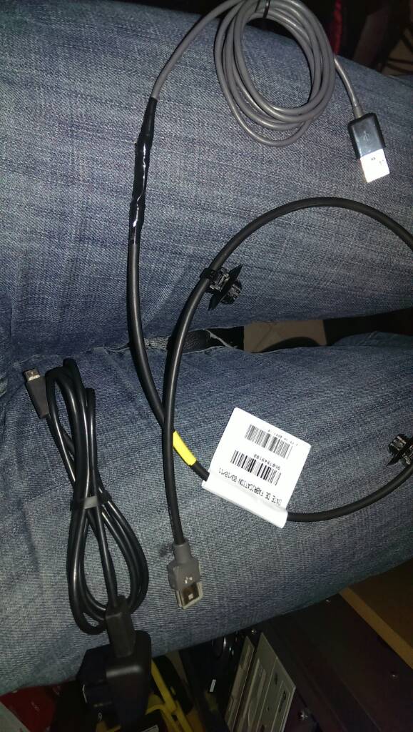

Messagede Clems13 » Jeu 20 Juin 13 21:00
:gene:

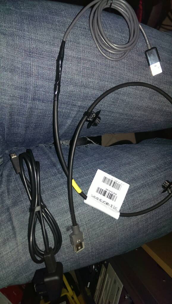

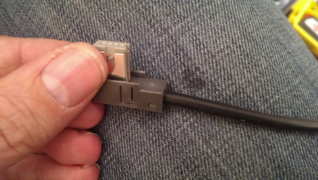

C'est pour avoir une prise parfaitement intégrée pour recharger le portable ?
Messagede forest » Jeu 20 Juin 13 22:05
Ca y est ;-) t'as juste qques messages de retard, mais c'est dans le bon sens ;-) hi ;-)
Oui : comme ça je pourrais recharger et utiliser la clé USB pour musique et maj. Ca rechargera plus vite et ne tirera pas trop de jus sur le poste ;-)
Mais en intégré
Messagede forest » Ven 21 Juin 13 07:44
Chalut,
Alors ça.n'est pas exactement comme la tienne. C'est comme la prise de l'accoudoir, la clé fini horizontalement. Car si j'avais pris comme la tienne (clé verticale), elle aurait été en 'conflit' physique avec la prise d'origine.
Dans mon accoudoir, la prise USB d'origine est au fond, en haut, côté conducteur. Elle est surélevée par rapport au méplat un peu plus bas qui contient le logement pour la carte SIM.
Dans les emplacements restants sur ce méplat, je ne pouvais que reprendre une prise horizontale.
Qui plus est, sur le dessous de ce méplat, (de l'autre côté (partir cachée), le câble du logement de la carte SIM prend pas mal de place, et repart horizontalement vers l'arrière. Donc je n'avais pas beaucoup de place non plus.
Tel fut mon choix (tant de réflexion pour une prise, je sais.... Mais il faut que cela soit propre ! ;-))
Donc l'article concerné correspond à la prise USB d'origine de l'accoudoir, plus un câble comme celui que tu as eu par mon biais, mais 3 fois plus long (par contre, autant sur ton câble il y avait deux prises droites, autant sur celui-là, il y a une prise droite et une prise coudée) je te recherche la référence à l'occasion.

@Christo : les 2 prise sont dans l'accoudoir : l'une va au poste (origine) et l'autre va sur un transfo 12V/allumé-cigare (qui a donné son corps pour le bien du téléphone ;-)). Comme ce que j'avais fait pour la dashcam : adapteur dédié.

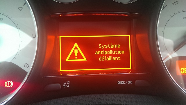

Donc je fait suite au pb que j'ai depuis un mois : lors des phases d'accélération non prononcées, entre 1500 et 2000tr/min, à chaud et à froid...
Jamais eu de messages à l'utilisateur (moi) non plus.
Donc j'avais pris rdv mercredi dernier mais annulé car pas de véhicule de prêt ;-)
Donc rdv samedi dernier à 8h.
à 14h, je vais voir : déjà il constate le pb et anomalie remonté dans la BSI sur la partie RGR. Je m'y attendais vu le post avec jeanlouis.
Il y avait, ce que je craignais qu'il fasse un jour, une mise à jour du moteur à faire, et qui a été faite ;-)....
à 16h, il me la rend, sans facture pour l'instant, en me disant qu'il y a quelques a-coups et que je le tienne au courant, car le moteur à besoin d'apprendre après màj.
Donc depuis, et plusieurs centaines de km depuis :
- acoups moins fort (moins de couple/puissance oblige aussi);
- conso plus légère j'ai l'impression ;-)
- moins de puissanace sur les grosses accélérations, et ça se sent ;-)
Donc j'attends quelques jours (dont un AR pjf-land (orléans) aujourd'hui) et reprendrai RDV. Il m'a parlé de la vanne à sûrement changer...
Je vous tiens au courant.
P.S. : toujours pas pu laver ma titine, ça urge ;-(

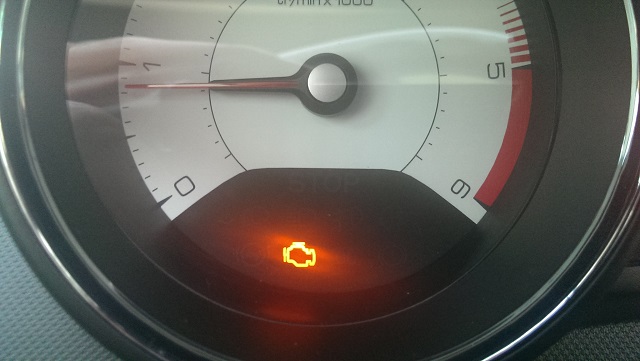

Messagede forest » Sam 13 Juil 13 15:49
Alors les petites nouvelles depuis la dernière fois (85 000Km) :
- J'ai enfin pu la laver ;-)
- Dépose le 8 juillet de la voiture pour diagnostique de nouveau, à 85 611Km
- Récupération le 9 juillet au soir à 85 636Km.
Après la re-programmation moteur complète la dernière fois (mise à jour cartographie moteur), il a pendant cette journée effectué le réapprentissage butée-haute et bûtée-basse de la vanne EGR.
En fait, la vanne EGR possède un équivalent de clapet qui lui permet de doser l'aiguillage d'air d'échappement qu'il remet en entrée d'air du moteur. Cette vanne est fonctionnelle à bas régime, de manière sûre à 1500 tr/min. Dans le cas de ma voiture, il s'avère que comme la vanne EGR ne mémorise pas bien les positions, elle va avoir tendance à surdoser l'air réinjecté dans le moteur, ce qui l'étouffe, et fait qu'il y a un a-coups. Plus est malade, moins elles dose bien et plus elle envoie à froid d'air dans l'entrée. Dans mon cas, c'est aussi bien à froid qu'à chaud. Mais à froid c'est plus flagrant.
Donc il me rend la voiture (toujours sans facture pour l'instant), en ayant réinitialiser tous les défaut + contrôles routiers. Et quand il me l'a rendu, il m'a dit qu'il n'avait plus de défaut utilisateur.
Je la reprend le soir en rentrant de Toulouse et là : voyant anti-pollution, mais plus d'a-coups.
Donc je la ramène chez moi : témoin, mais toute douce.
Le 10 juillet, j'ai 80km à faire (AR) : une autre voiture sur les a-coups : tout en douceur, aucun acoups, pas de calages..., mais le témoin de diagnostique.
Le 11 juillet, j'ai quelques km à faire pour amener ma fille à l'école. Avant le démarrage : aucun voyant. Après le démarrage, pas de voyant. Check ODB : pas d'erreur. JE sors de mon emplacement en légère descente : je cale. Voiture étouffée. JE redémarre, et tourne, petit manoeuvre pour sortir. Je repars normalement : je cale. GRRRRRRRr Je fait 500m avec deux rond-point et ligne droite. Puis feu : au démarrage je cale. Après ce feu, des a-coups pire qu'avant, beaucoup de problème, et des trous d'accélération tous les 200tr/min environ, donc obligé de faire pas mal patiner l'habillage (oui, caler 3 fois, c'est recalage ;-)). Je m'arrête 2KM après pour déposer mini-Jenny au centre de loisirs. En redémarrant, pas de voyant ni rien. et pas de gros trous à l'accélération. Bossant chez moi, je vais voir Pigeot, et il me confirme qu'il a fait plein de tests mais n'avait pas de voyant au combiné. ILs me proposent que je leur ramène la voiture rapidement. Je leur amène l'après-midi, et il branche la valise. Bon, ben toujours des problèmes sur la vanne EGR. (en dehors des défaut dus aux LED ou le montage ampli (qui met les HP en défaut sur le poste)). Il fait des diage, idem, et réinitialise en imprimant les défauts effacés. Il me dit que je peux y aller, et qu'il a commandé la pièce pour la semaine prochaine. Toujours pas de facture, mais il m'annonce pour plus de 400€ de frais, (et en moi-même : sans compter les recherches de panne). soit... Donc prise de RDV pour la semaine prochaine (17 Juillet). Changement vanne EGR qui est sous les essuis-glaces et qui travers pour aller sur la gauche du moteur. Point positif : j'aurai une 208 de prêt à priori, on va voir ce que ça donne, enfin :-)
Le 12 juillet, j'ai plus de 100Km à faire. Pas de voyant, mais toujours des a-coups, comme avant la mise à jour carto moteur. mais ça roule, et je serre les fe*ses quand même pour ne pas avoir de gros problèmes.
Voilà les news....
Ils sont en lien avec Peugeot pour savoir quelles étapes mener 'dans le droit chemin', et malgré les divers tests, Peugeot à demander à changer la vanne donc...
Le mécano m'a confirmé avoir contrôler le serrage des injecteurs, car il connait la musique à priori. Pour les problèmes de turbo, il dit que tous ceux qu'il a eu avec des problèmes sont ceux qui ne respectaient pas les entretiens. JE pense que l'inverse n'est pas toujours vrai, mais bon, ça aidera de respecter les entretiens. D'ailleurs, je vais passer à 15 000Km, pour ne pas avoir de soucis quand même...
Je lui ai fourni tous les justificatifs d'entretien, et une demande de prise en charge chez Peugeot est faite par lui directement, on ne sait jamais (je ne miroite pas beaucoup plus que 50%, mais bon)
Voilà les news de ma titine ;-(

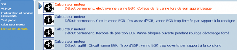

Messagede forest » Dim 14 Juil 13 21:43

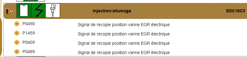

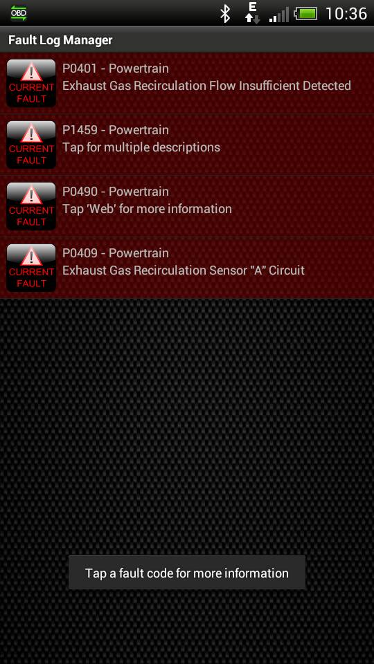

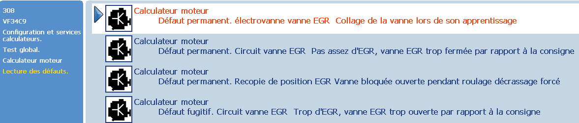

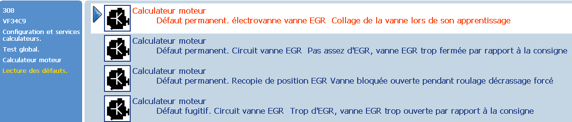

Les anomalies du mercredi :
Voilà les défaut dans le moteur (qu'on ne peut effacer qu'en l'enregistrant dans la mémoire de l’électronique) :
Sachant qu'à froid, c'est horrible à conduire....

Messagede Clems13 » Dim 14 Juil 13 22:14
J'ai presque les mêmes erreurs d'enregistrées... Sais tu comment faire pour l'apprentissage de la vanne egr ? Je crois que j'avais déjà cherché sans trouver....
