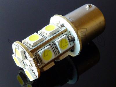

Messagede AbyssBlue308 » Mer 19 Juin 13 13:45
oui sans doute :siffle: ce sont en fait les mêmes que sur la photo ci-dessus mais en culot BAY15D bien sûr :super:
