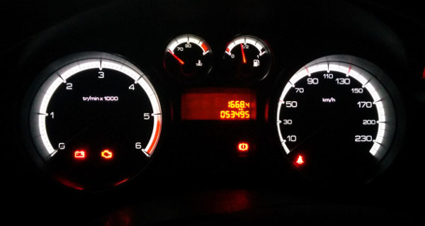

Ptite news, aujourd'hui j'ai eu la désagréable surprise de voir une led du compteur qui ne s'allumait plus. J'ai pris mon courage a 2 mains, je suis allé acheter un petit fer à souder 15w et une pile 4.5V pour tester les leds. Démontage du compteur (je commence à maîtriser, moins de 5min circuit imprimé en main :malin1: ), je teste les leds en plaçant un morceau de fil d'étain sur chaque patte de la pile puis en appliquant de chaque coté de la led, en repérant par la même occasion où se situe le - et le +. Là toutes les leds s'allument, donc elles ne sont pas cramés, c'est déjà ça. Je me dis donc qu'il doit y en avoir une de dessoudé légèrement, et effectivement en la triturant un peu, Paf elle se fait la malle !!
Je dégaine donc le fer, je fais une petite boule d'étain sur le circuit là où doit être posé la led, puis je prends la led (dans le bon sens c'est mieux) avec une pince à épiler, plaquée contre la boule, un coup de fer rapide et hop la voilà soudée d'un coté. Même chose de l'autre coté en appuyant sur la led. Un petit coup de test , tout s'éclaire. On remonte le tout, direction la voiture, verdict :
Gros soulagement, tout est rentré dans l'ordre !!

Edit: En fait grosse déception, j'ai du cramer les 2 leds rouge des aiguilles en les testant avec du 4.5V, comme vous pouvez le voir sur la photo postée ci-dessus elle ne sont plus éclairées...je suis :rougefaché:
Donc j'ai commandé des nouvelles leds sur eBay, et j'aurais droit à un nième démontage du compteur, je vais finir par lui faire mal à force !! La prochaine fois je les testerais avec une pile 1.5V
Il commence à me rendre fou ce compteur, la prochaine merde je remets celui d'origine, tan pis (heureusement que je l'ai pas mis en vente) :grr:

Messagede dolby » Lun 14 Juil 14 22:07
bories81 a écrit:Merki !
Normal, une LED cms a une tension de fonctionnement de 2v / 2.3v selon la couleur
J utilise mon multimètre en mode diode, la LED s'eclaire un peu si elle est bonne, c mieux aussi si tu tests sur la platine, on sais jamais ce que tes 4.5v aurais pu faire, crame un fusible ou pire.

Merci dolby, je suis un gros bourrin, j'ai lu sur le net un mec tester comme ça donc j'ai pas cherché plus, j'aurais du...si je teste avec une pile 1.5v ça risque rien ?

avec 1.5v ça devrait etre bon, le seul "risque" c'est que la led ne s'eclaire pas car pas assez de tension

Je vais voir si j'ai pas un multimetre avec la fonction led qui traine par là. Au pire je teste sur une led avant avec la pile, si ça éclaire pas je trouve autre chose. J'en ai pris assez au cas où j'en grille au moment de souder, j'ai un peu tendance à avoir la tremblotte de la main quand il s'agit de faire de la précision...je vous dirais ça quand je les aurais reçu, elles devraient arriver avant le week-end (Michalak comme ils disent :mdr2:)
Petite question pour les spécialistes: j'ai pris les led en 300mcd et en 700mcd, d'après vous je monte les quelles pour les aiguilles ?

1er essai : ECHEC
Go casto pour choper un testeur

Meeeeeuuuuuh non, le 2ème essai fut le bon, en fait les polarités des leds étaient inversées alors que visuellement c'était exactement les mêmes, ils sont c*ns les fabricants ?
Quel bonheur de retrouver mes 2 ptites aiguilles rouges :coeur:
Et quelle satisfaction de l'avoir fait moi-même, j'ai plus peur de sortir le fer à souder maintenant (même si mes soudures sont encore un peu dégeu... X| )
