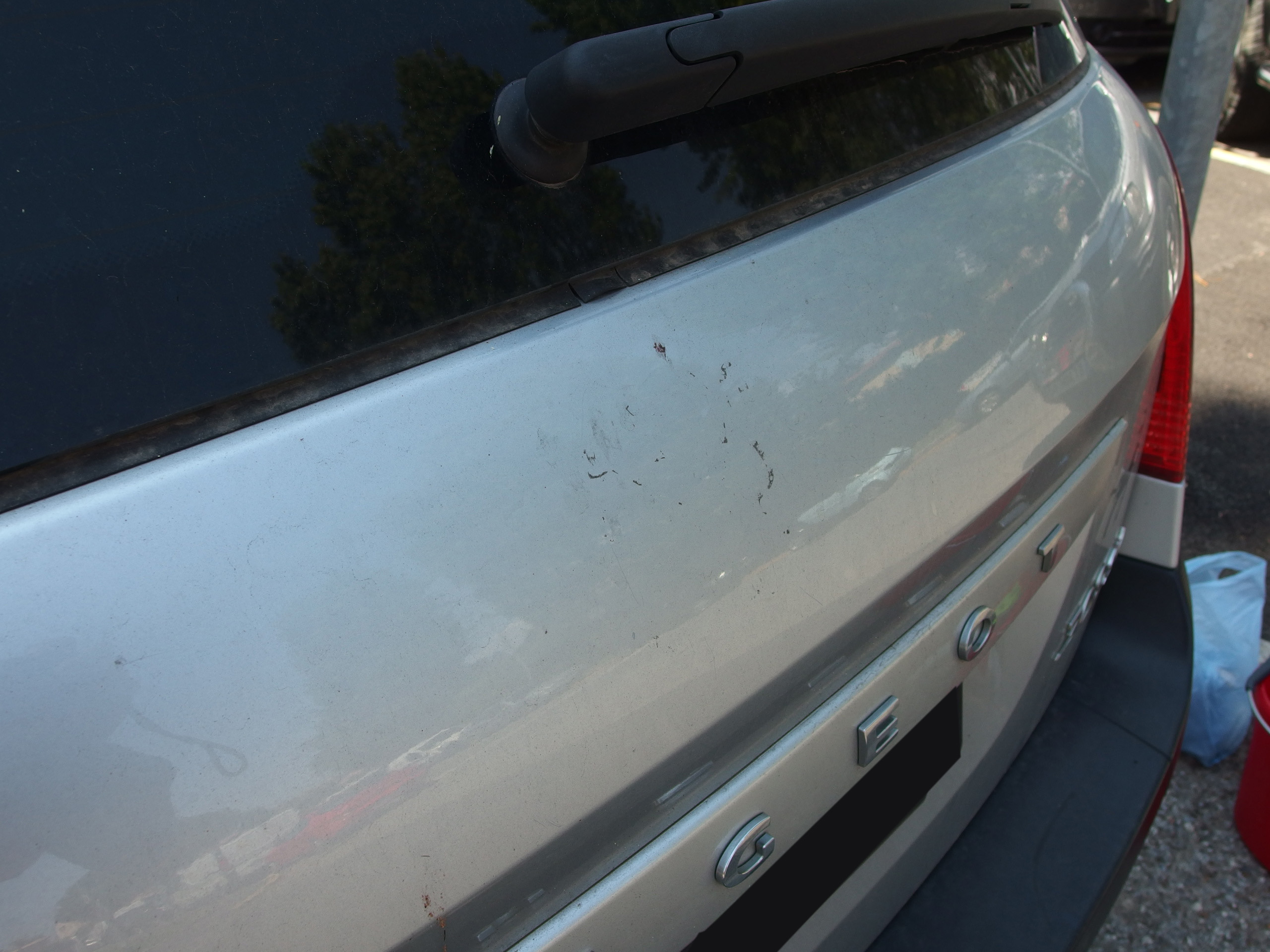

1. pour savoir comment faire pour enlever les traces d'ancienne colle que j'ai actuellement à l'arriere.
2. à trouver quelle colle utiliser pour remettre mon lion en place :)

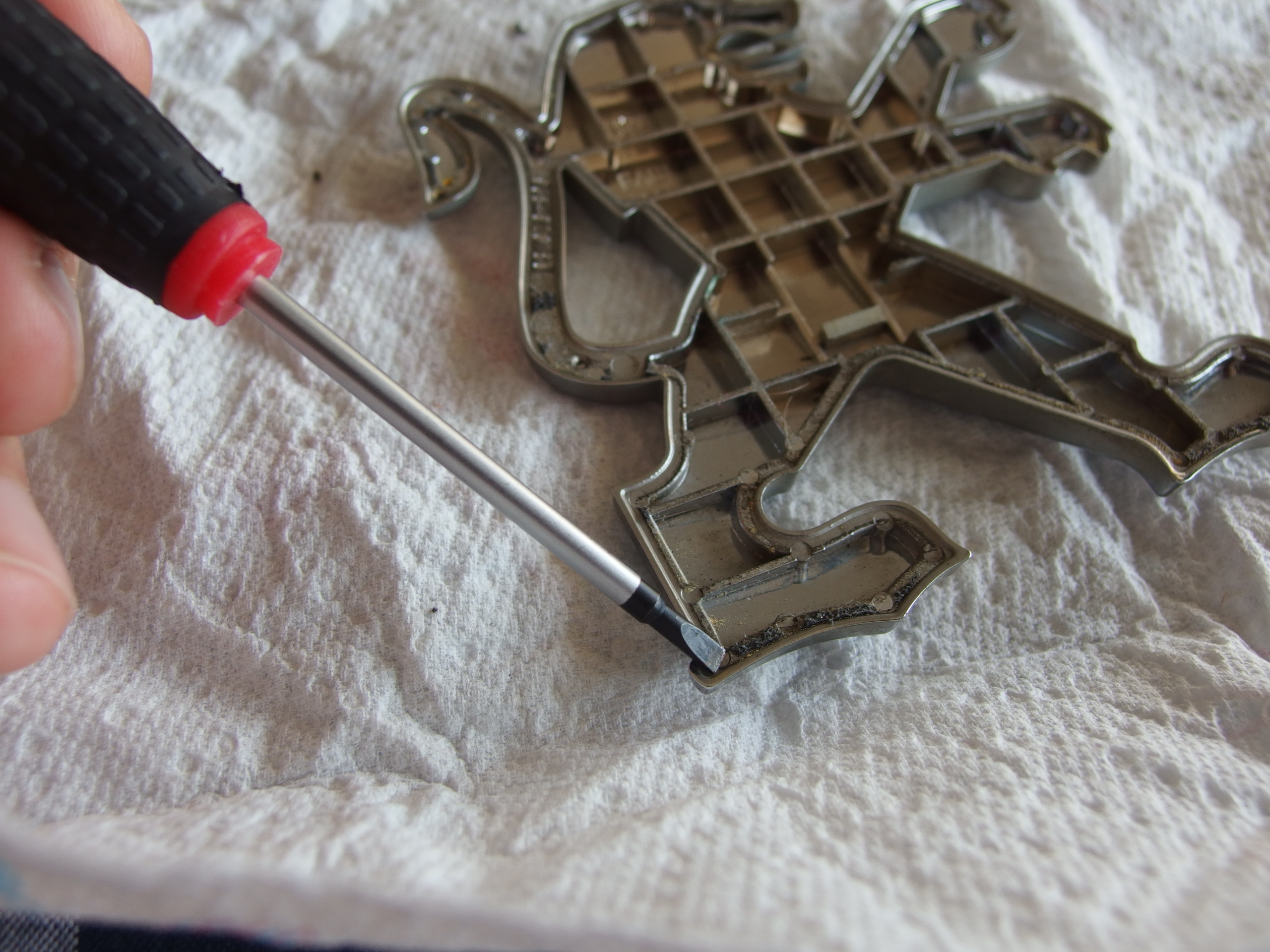

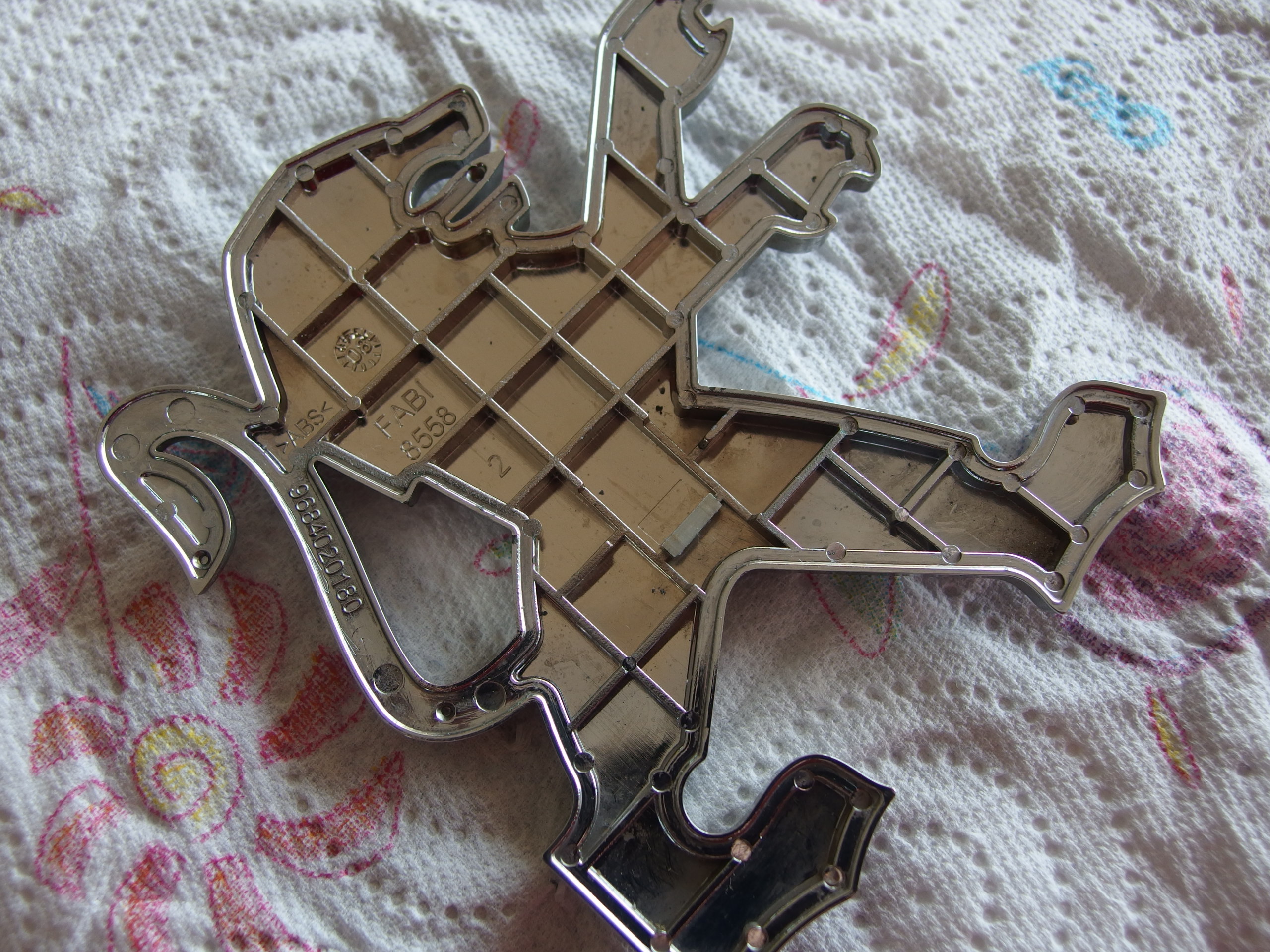

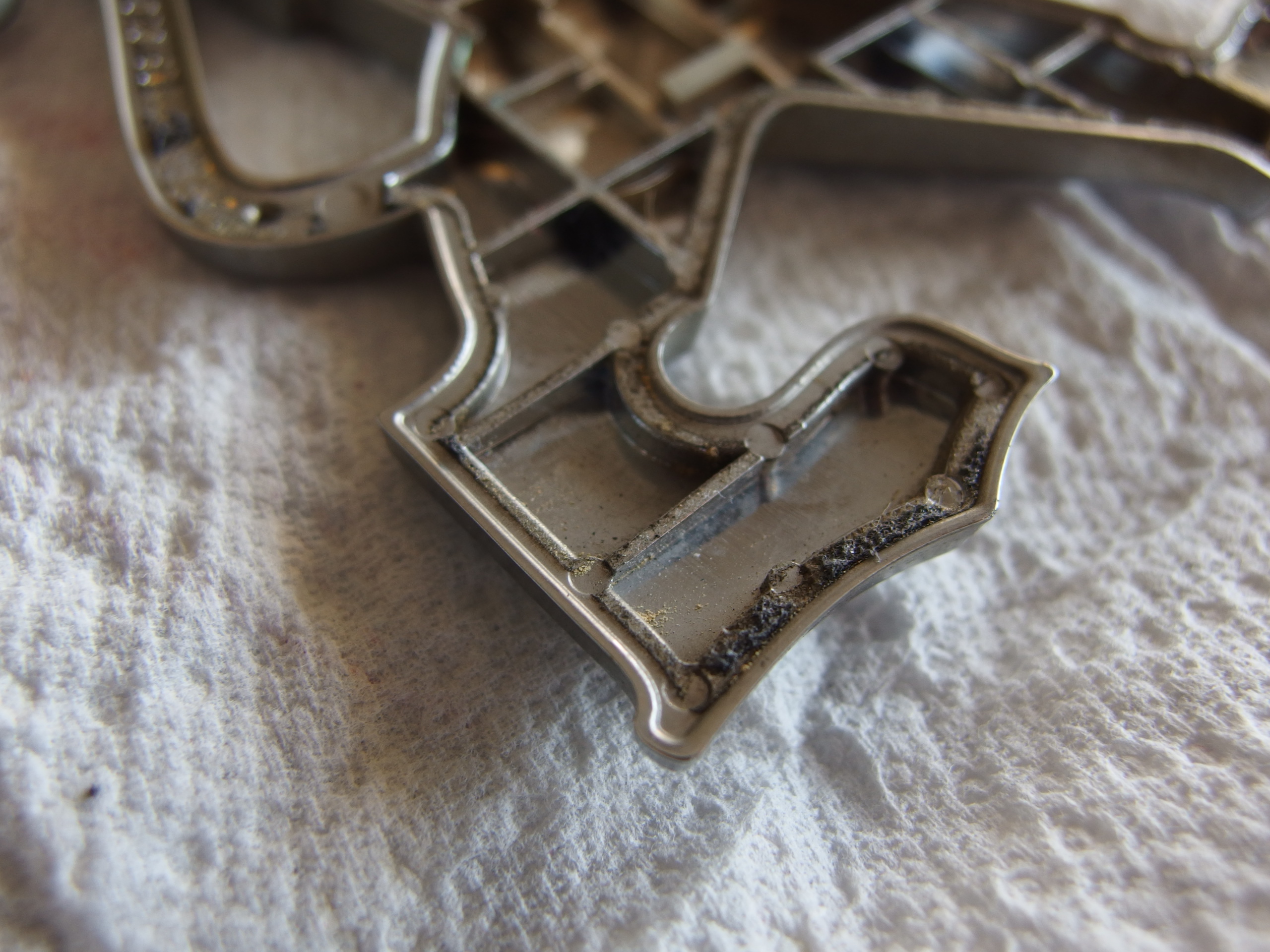

Phase 1 : le nettoyage
- S'armer de patience.
- Avec un petit tourne vise plat enlever les restes de colle et poussières dans tous les petits recoins.
- Finaliser le nettoyage avec de l'alcool pour bien enlever toutes es petites boulettes de colle et saleté.
- Rincer le tout avec du liquide de vaisselle pour aussi laver le devant.
- Sécher au sèche cheveux pour qu'il ne reste plus d'eau, car on va recouvrir l'arrière avec une nouvelle couche de scotch double face.
Résultat: propre et sec
Comment enlever la saleté
Constat: c'est sale !

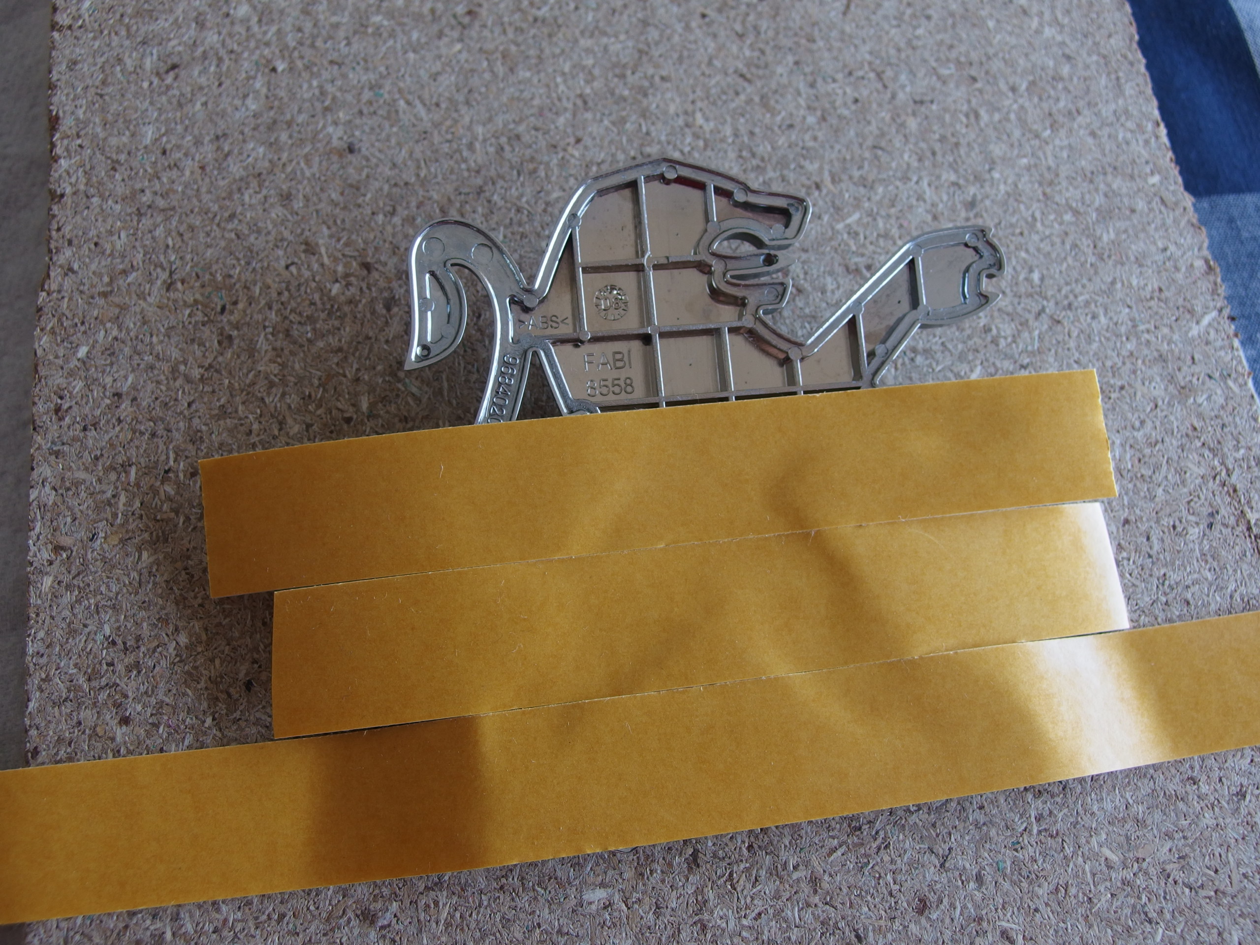

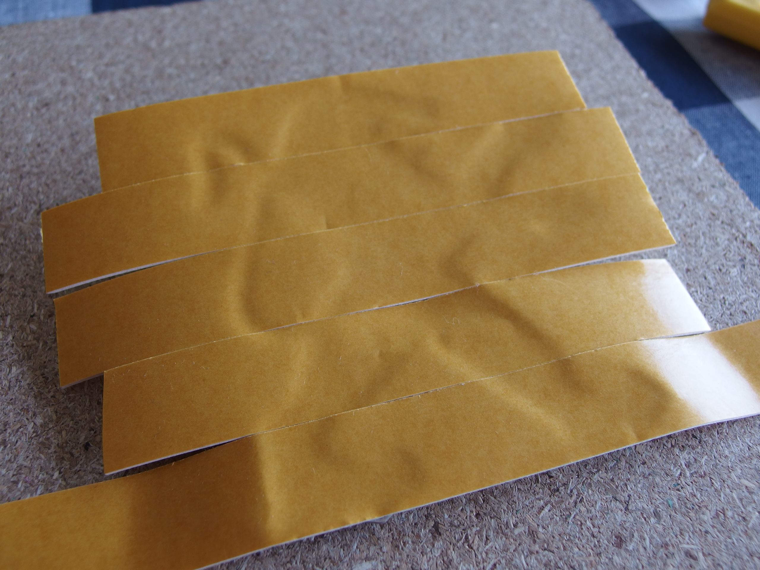

Phase 2 : la pose du nouveau scotch
- Pour cette étape il faudra également être très patient :)
- Utiliser un scotch double face "épais"
- Appliquer le sctoch en bande en posant le sigle sur une surface qui ne craint rien

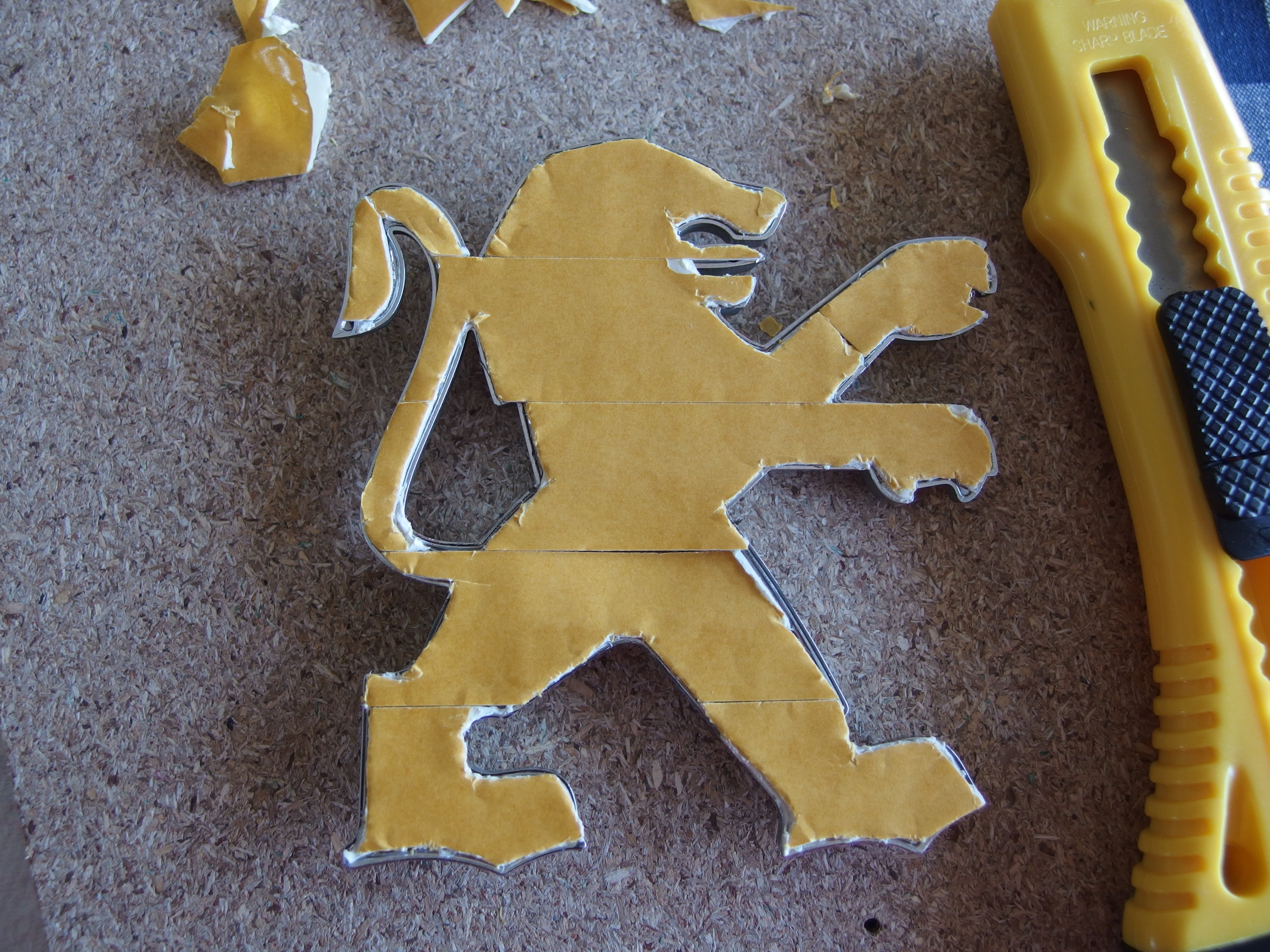

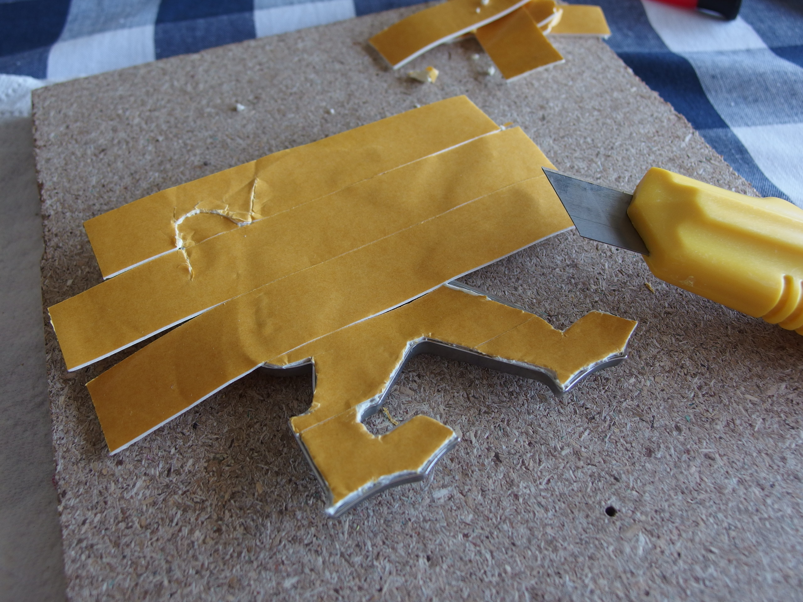

- Une fois toutes les bandes posées côte à côte, commencer la découpe au cutter .
- Pour être plus efficace il faut que la pointe du cutter ne soit pas trop usée.
- La découpe n'est pas évidente, j'ai du refaire 2 endroits en posant du nouveau scotch.

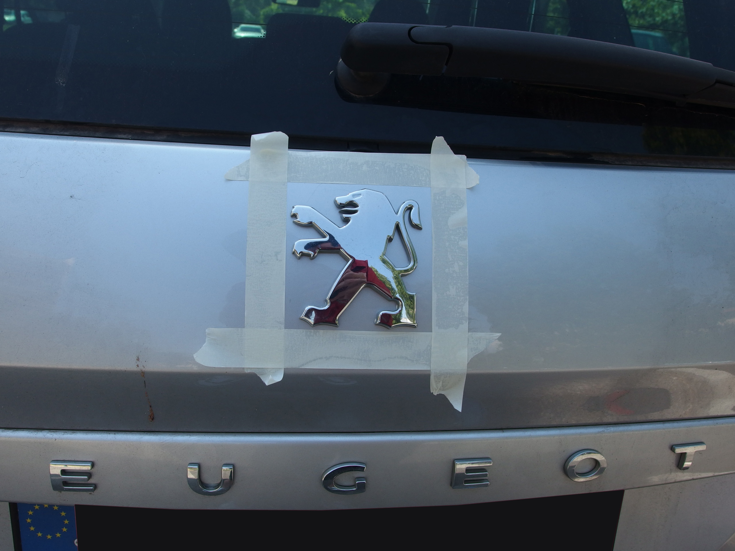

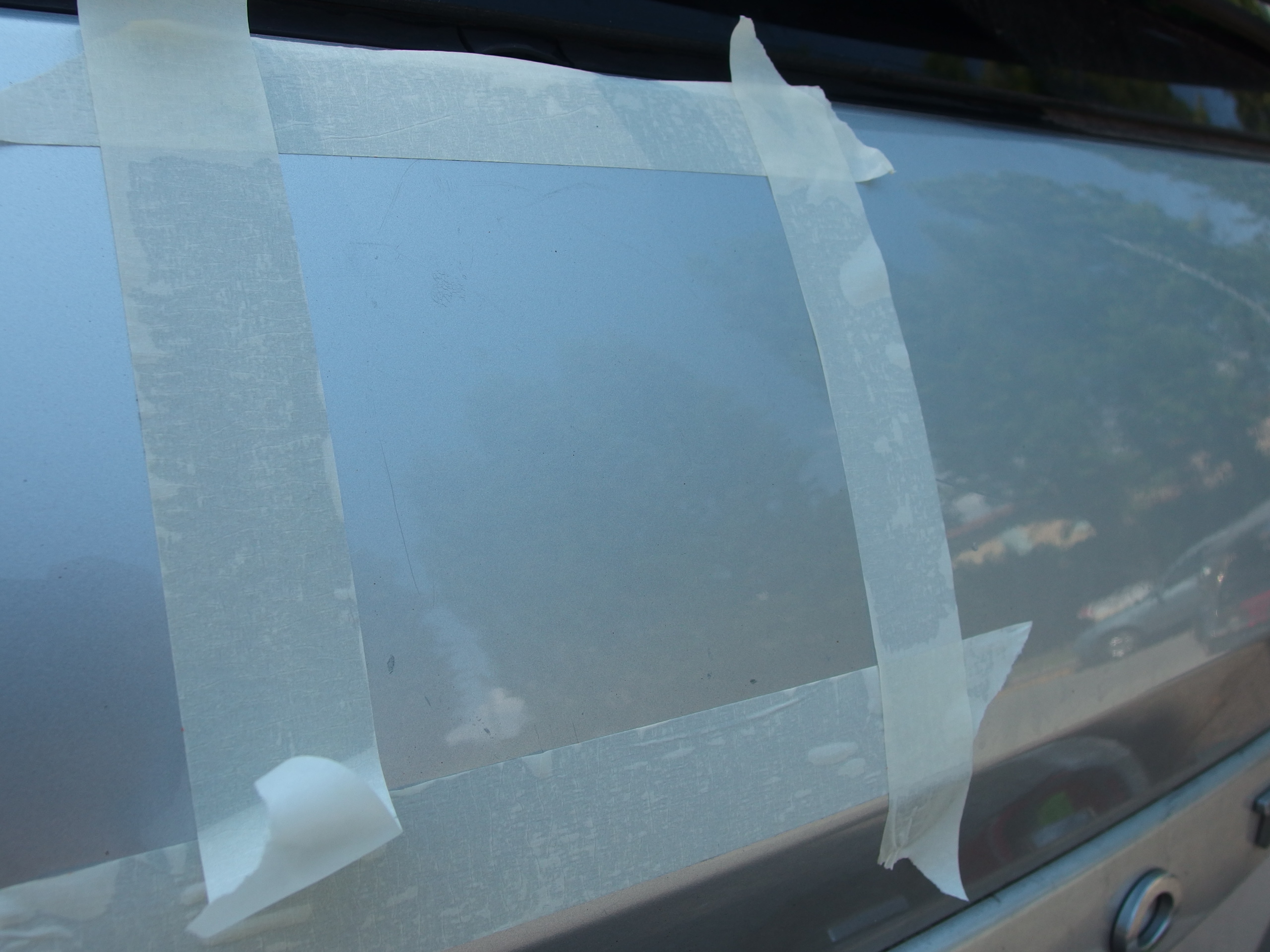

Phase 3 : la pose
Comme dans les autres tutoriels:
- mettre la voiture à l'ombre
- nettoyer la carrosserie avec eau + savon pour enlever les résidus de colle et poussières.
- bien rincer à l'eau claire, et sécher.
- Pour ma part j'ai utilisé le scotch papier aussi utilisé pour la peinture
- Ensuite on retire le film protecteur du scotch double face et on pose le lion sur la voiture

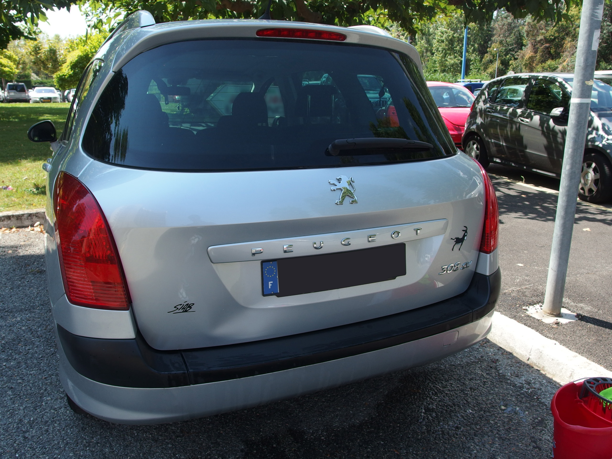

Le résultat ci-dessous est très satisfaisant.
Reste à savoir si ça va bien tenir !!
Je vous tiendrai au courant
A+

Messagede hoplayann » Lun 04 Aoû 14 08:15
Merci !
La bosse fait aussi partie des "travaux" à faire bientôt ... c'est pareil je l'ai récupérée comme ça :)
