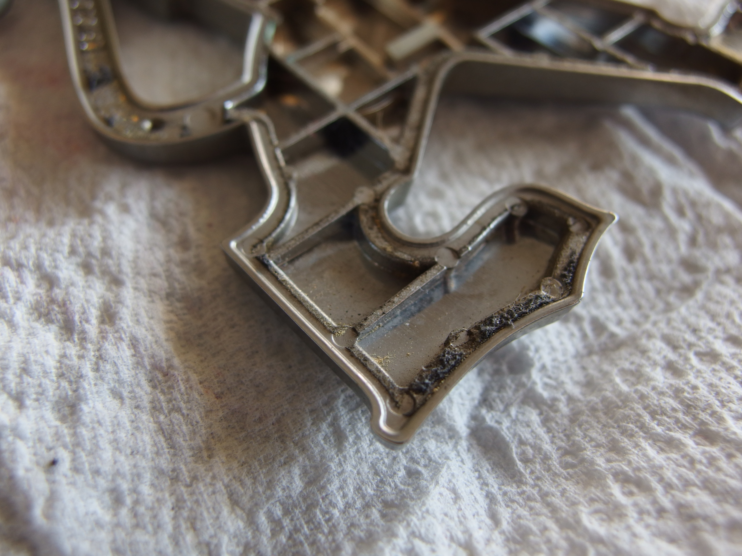

Messagede hoplayann » Dim 03 Aoû 14 14:03
Salut à tous,
Je me suis enfin décidé à recoller mon sigle à l'arrière, et oui ça fait presqu'un an qu'il traîne dans la boîte à gant :)
Donc voici un petit tutoriel, pour ceux qui aurait envie de recoller leur ancien sigle.
Phase 1 : le nettoyage
- S'armer de patience.
- Avec un petit tourne vise plat enlever les restes de colle et poussières dans tous les petits recoins.
- Finaliser le nettoyage avec de l'alcool pour bien enlever toutes es petites boulettes de colle et saleté.
- Rincer le tout avec du liquide de vaisselle pour aussi laver le devant.
- Sécher au sèche cheveux pour qu'il ne reste plus d'eau, car on va recouvrir l'arrière avec une nouvelle couche de scotch double face.
Résultat: propre et sec
Comment enlever la saleté
Constat: c'est sale !
