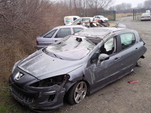

par contre, il faut y allez mou car des fois ça fait çà :
Et dans se cas c'est moche .... :aille2: :aille2:
