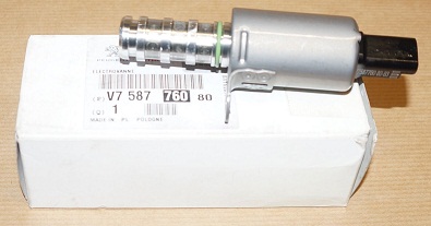

Messagede tim584 » Lun 11 Jan 16 13:31
Après un passage chez peugeot, et après une séance de valise, il s'est avéré que c'était l’électrovanne de distribution variable de l'arbre à cames d'échappement qui était HS, le scanner a affiché un défaut de circuit ouvert...code défaut P0013, type défaut: permanent.
Après remplacement la voiture a retrouvé son punch, mais je vais voir ce soir dans les bouchons son comportement
Par la même occasion j'ai profité et changé mon filtre à carburant, et la, ça sens l'essence à l'intérieur de la voiture comme pas possible.
Référence de la pièce: V7 587 760 80

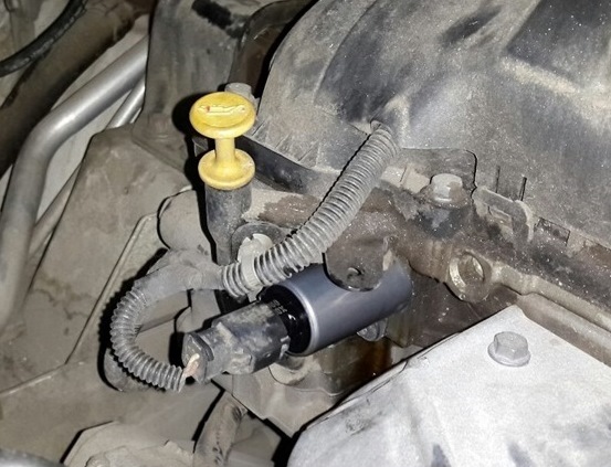

et son emplacement sur la voiture:
Emplacement electro vanne VTI echappement.jpg (85.33 Kio) Vu 9859 fois
Les photos son prise du net, merci à leurs proprios.

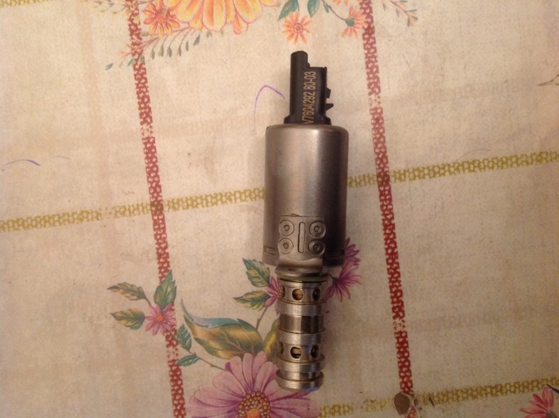

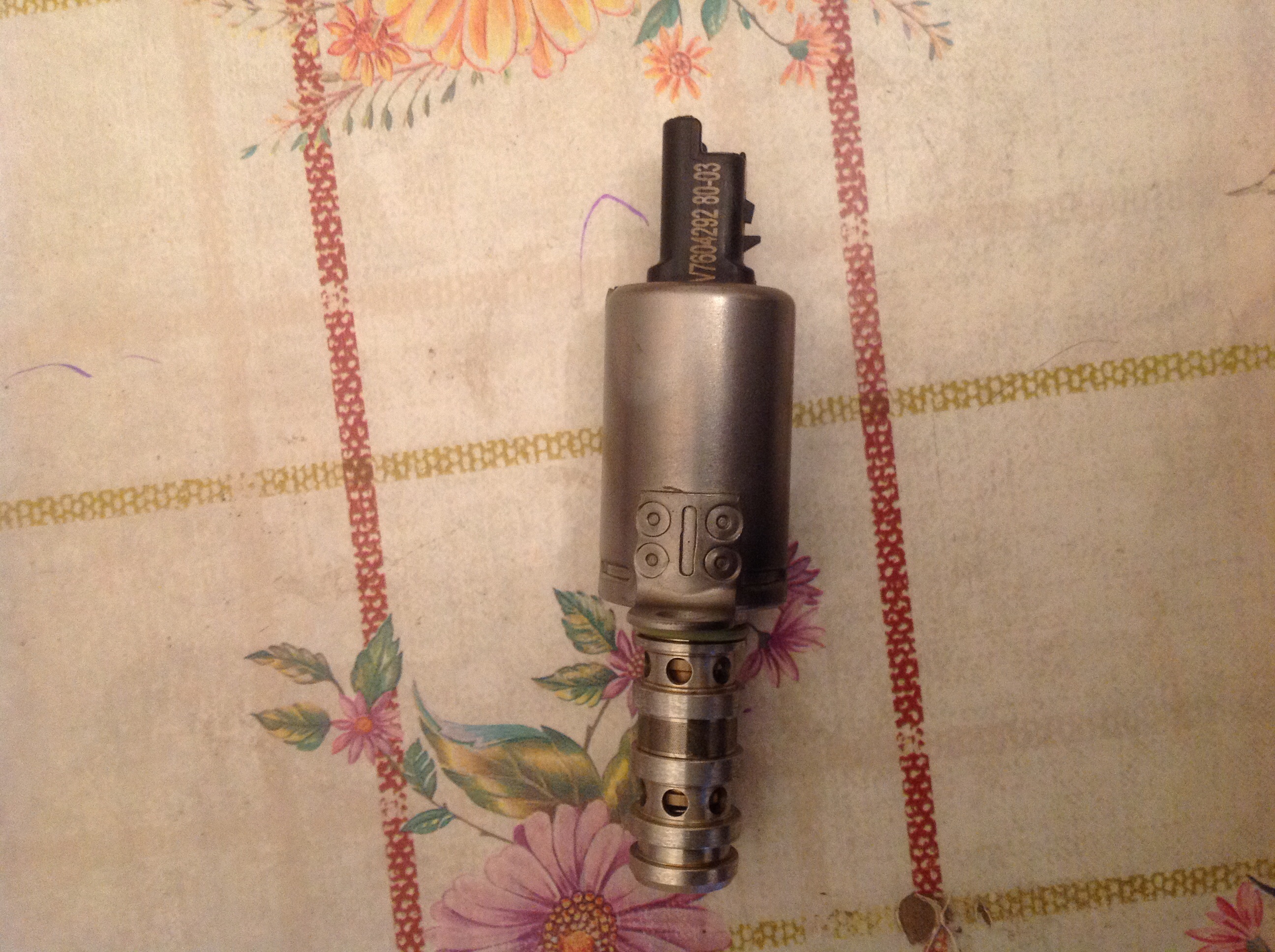

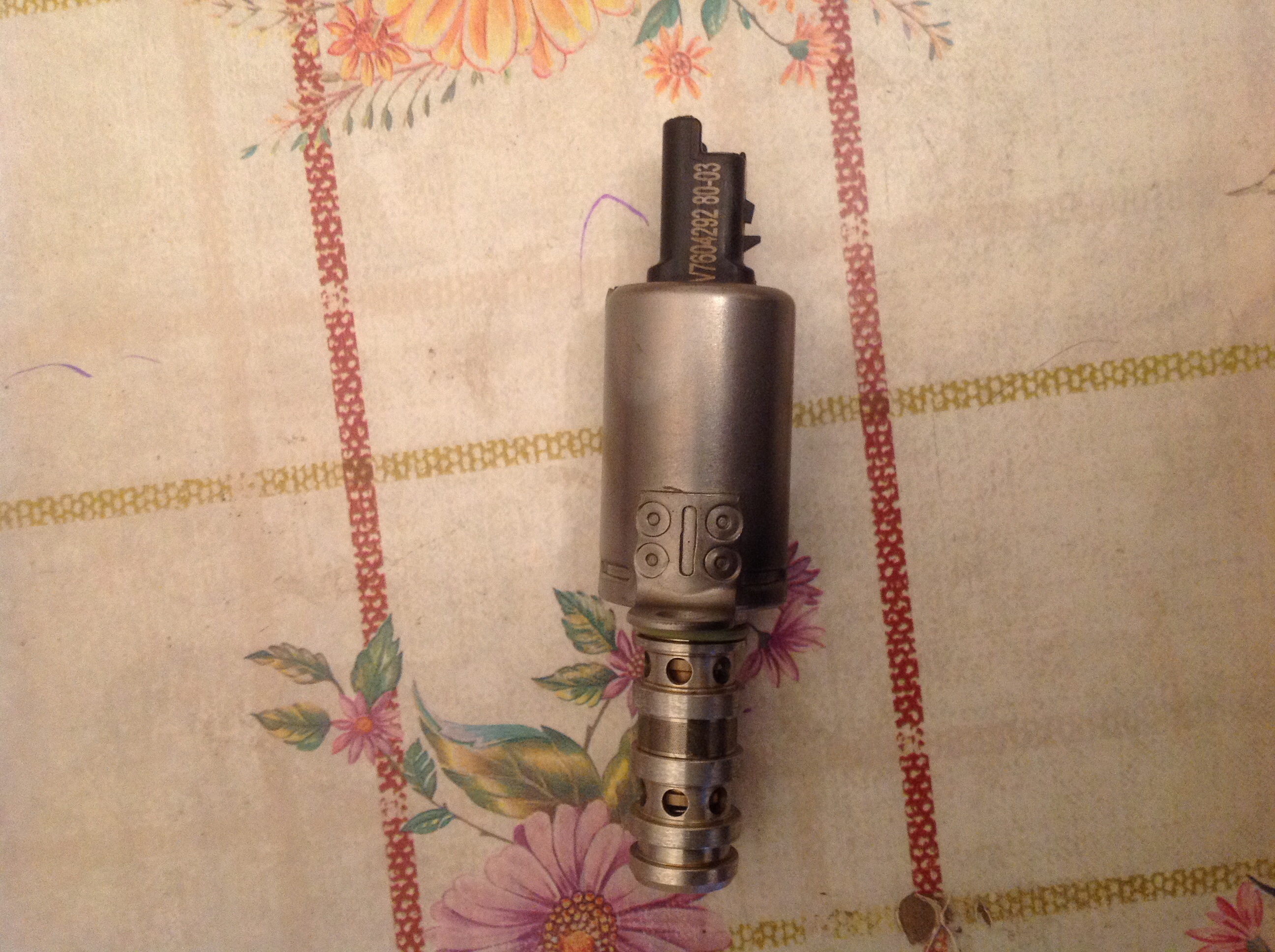

Messagede tim584 » Mer 13 Jan 16 08:59
Bon, je suis pas en Europe, mais disons dans les 50 à 60 euros, plus la main d’œuvre, pour la consommation je ne peut encore dire, car je ne l'ai pas encore vraiment testé, mais le moteur a retrouvé sa vitalité, plus d'étouffement à l’accélération et le rpm redescend vers les 750 - 800.
Voilà l'ancienne vanne, au multimètre elle a l'air d'être ok, mais des que la voiture chauffe, ça déconnait.
PS: J'avais aussi un problème de vibration de la voiture au démarrage, comme si l’embrayage était fatigué ou plutôt le plateau, même que je croyais que c'était moi qui débrayer d'une façon brusque (par fatigue), mais enfin de compte c'est bien cette électro vanne qui était la cause.
