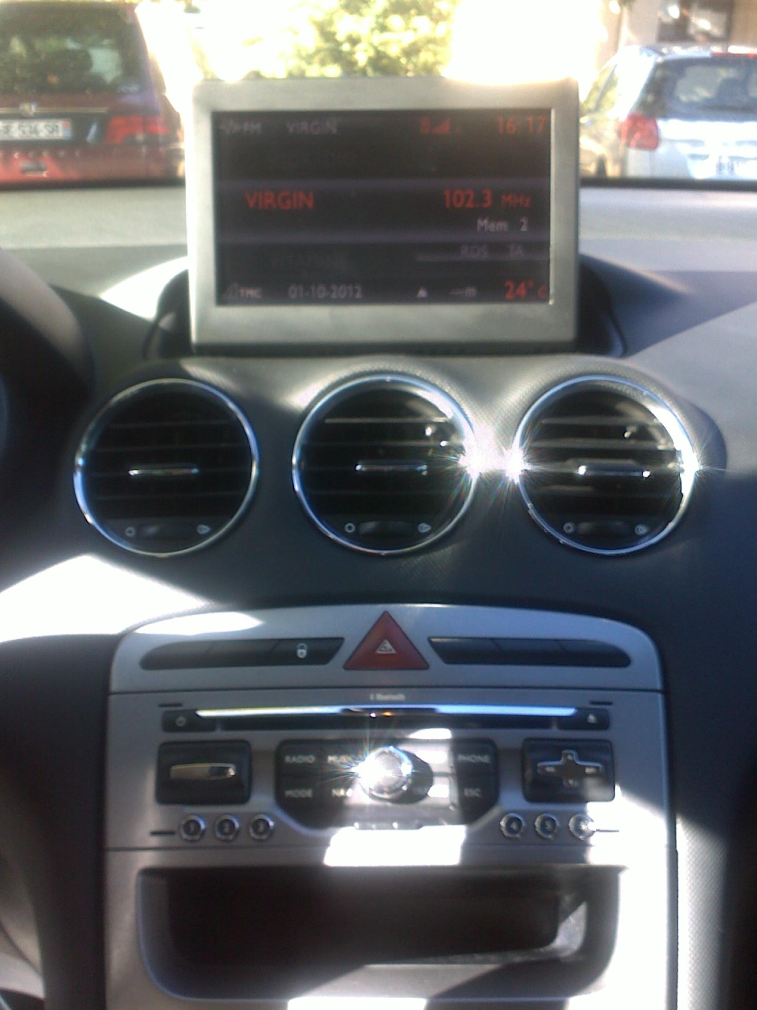

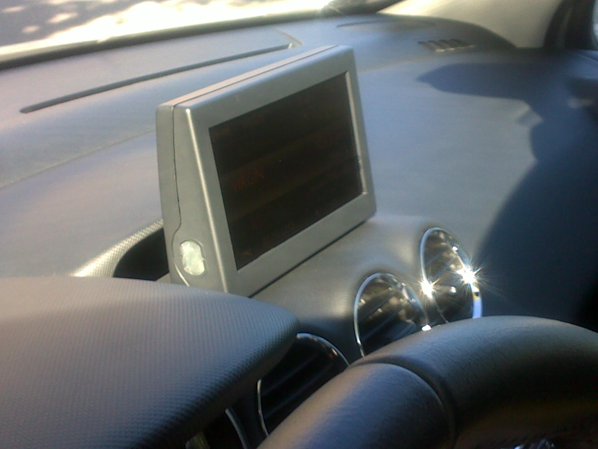

je vous présente le montage d'un poste RNEG dans ma 308 HDi Prémium qui n'en était pas équipée.
J'ai récupéré un écran motorisé et je n'ai gardé que l'écran. Les trous sur les côtès ont été bouchés avec de la fibre et de la résine. Cette texture de fibre fait penser à une grille de haut-parleur (je dois y mettre une petite touche de peinture). Les cables sortent par l'arrière du cache.
J'ai réalisé un faisceau adaptateur entre la prise fakra de la voiture et celle de lu poste. Le tout tient en place grace à deux petites encoches pratiquées sur le devant de la casquette et grace à une petite équerre.
Qu'en pensez-vous ??

Fallair oser, bravo !!!
On dirait que le téléphone et radio marchent bien !
Pour la navigation, t'a tiré une antenne avec le fil, ou juste radio ?
pas trop galère à brancher/télécoder ?

Messagede jmgb13 » Mar 02 Oct 12 09:28
Merci :oops: ,
j'ai monté la même chose dans une C2 de 2006, en greffant l'écran sur la casquette.
J'utilise une antenne GPS aimantée. Cela marche parfaitement.
Pour le télécodage, rien de compliqué.

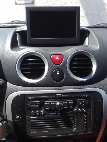

Messagede jmgb13 » Mar 02 Oct 12 15:15
Juste pour info, une photo de ma réalisation dans la C2 de mon épouse:
Ce qui est bien, c'est que l'écran à 2 petits ergots en bas qui permettent (une fois la casquette percée) le maintien. Il suffit juste de le fixer ensuite par l'arrière.
Il faut se procurer en casse un connecteur 12 voies marron, c'est lui qui permet le branchement sur la platine electronique de l'écran, contrairement à un écran normal de RT4 ou RNEG qui lui à une prise 6 voies.

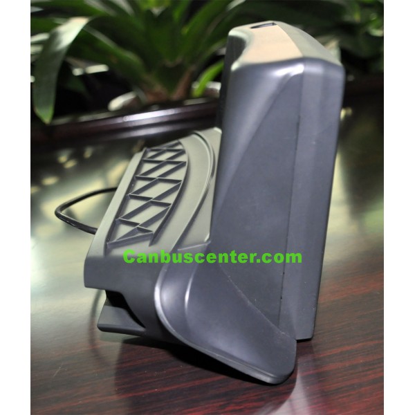

Je comptais faire le montage à l'origine en partant comme base de travail du support écran qui est vendus par CANBUSCENTER (voir ci-dessus):
Ayant posé la question à Canbuscenter, il m'a été répondu qu'il n'était pas possible d'avoir uniquement l'ensemble en plastique. Dommage.
j'ai donc improvisé el le résultat me semble satisfaisant. Il faudrait peut-être que je ferme les côtés de la casquette en plastique, pour que le rendu soit le même que sur les photos ci-dessus.

Messagede Clems13 » Mer 10 Oct 12 18:20
Photos:
Le rendu global:
En détail le dessous de l’écran, pas super satisfait...

Messagede jmgb13 » Jeu 11 Oct 12 10:34
Salut Clems13,
belle réalisation.
Pour ma part, j'ai fait deux petites encoches en extrémité de la casquette pour que les deux ergots puissent rentrer...

Messagede Clems13 » Jeu 11 Oct 12 21:39
Merci.
J'ai fait les encoches aussi, mais c'est le réglage avec les deux équerres qui n'est pas top...
