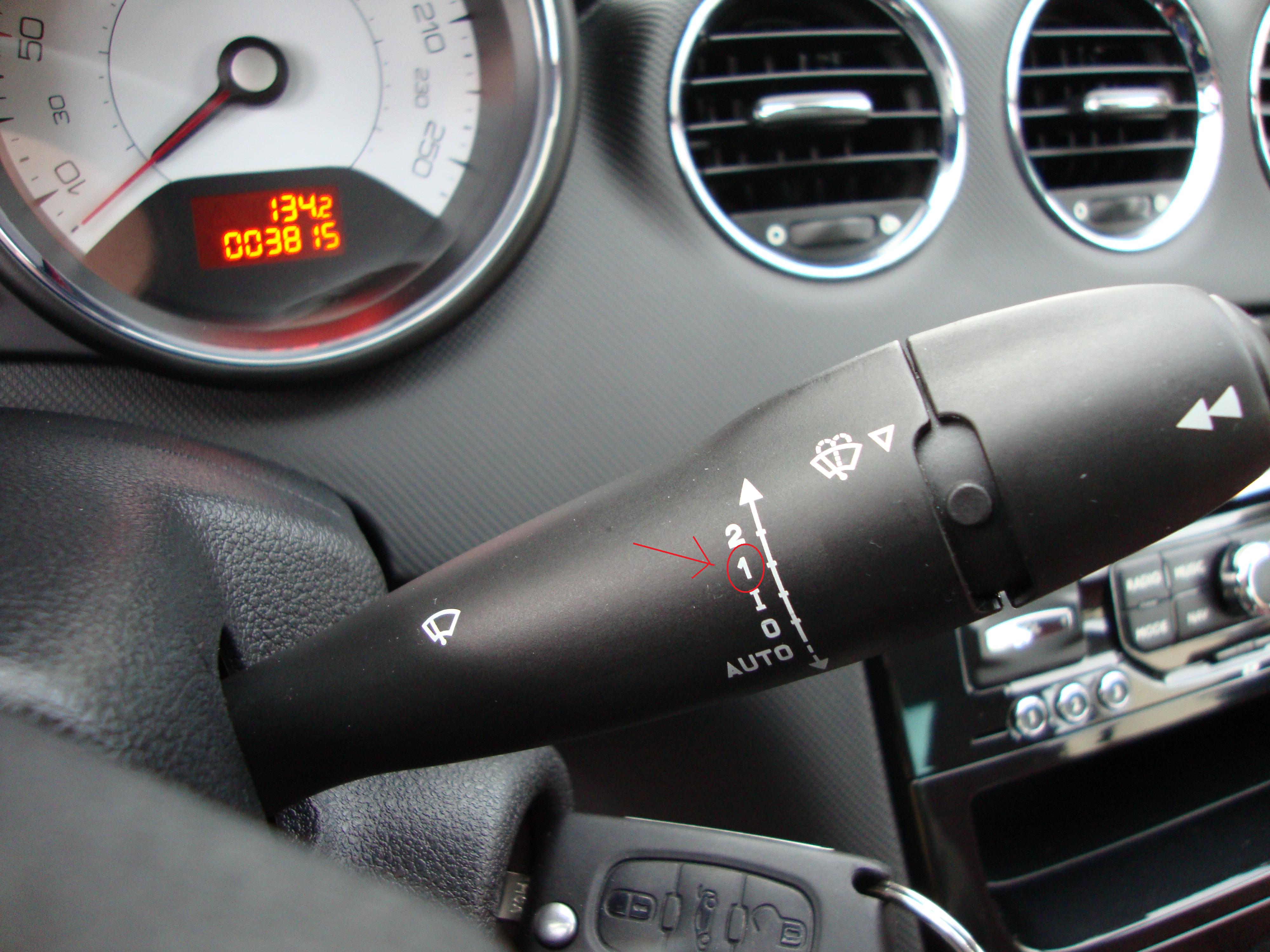

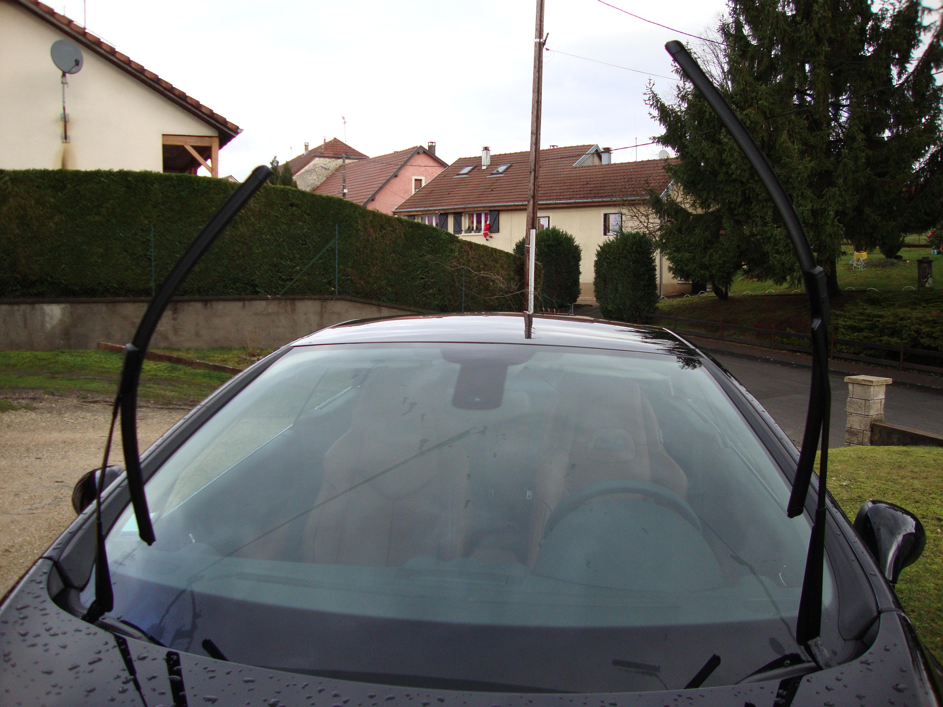

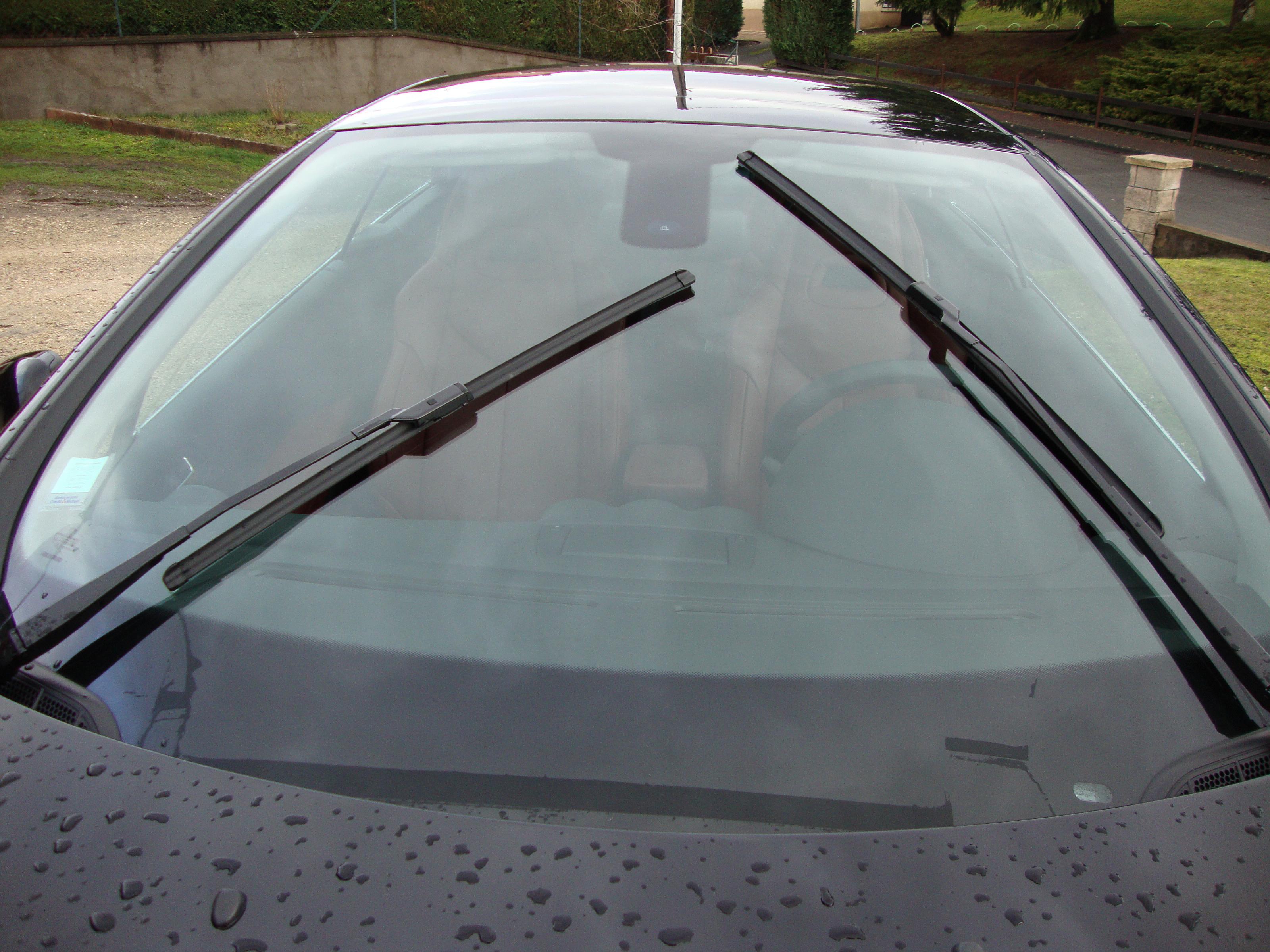

Messagede bart » Jeu 31 Déc 09 14:11
Bonjour a tous :!:
Bon je viens de faire le test :lol:
Alors apres coupure du contact mettre l essuis glace en position 1
(les autres positions les balais redescende)
Et voila les essuis glace reste bloque au centre
Plus pratique pour glisse carton ou changer les balais :wink: :D
